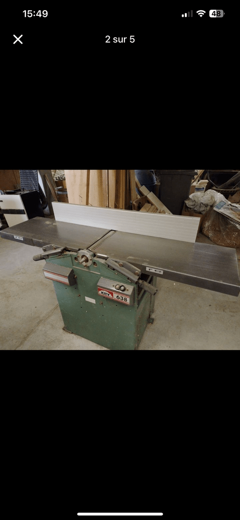

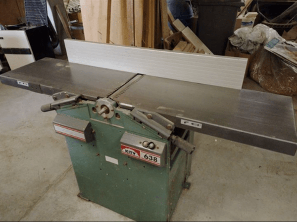

Je suis l’heureux processeur d’une bonne vieille Kity 638 que j’ai acquise d’occasion. Malheureusement il manque quelques éléments de sécurité qui me semble indispensable (cache en façade qui protège l’axe et protection de l’arbre pendant le dégauchissage).
Est ce que quelqu’un aurait les références de ces pièces et saurait où je peux me procurer tout cela. Ou alors est ce que quelqu’un est dans le même cas de figure et à adapter des pièces d’une autre machine.

Pour la protection bout d'arbre, tu peux prendre un morceau de bois épais dans lequel tu perceuse un trou non débouchant avec une mèche forstner pour laisser passer l'axe et des trous débouchant en correspondance avec ceux existant sur la machine pour la fixation.
Pour le protecteur d'arbre tu peux faire des recherches dans l'onglet création notamment avec les termes "pont degau" ou "pont dégauchisseuse" ou "protecteur ..."

tu auras plus vite fait et pour moins cher d'adapter de l'existant: presque plus de pièces kity et elles valent de l'or.
Oui ou de concevoir complètement la pièce un capot c'est pas super compliqué

Tu as la notice ici avec un éclaté des pièces => Notice.
Tu peux contacter kity rouen ou probois machine voir si ils ont les pièces que tu recherches.
Comme le mentionne lamenuis ou Erebor, tu vas aller plus vite à fabriquer les pièces toi-même.
