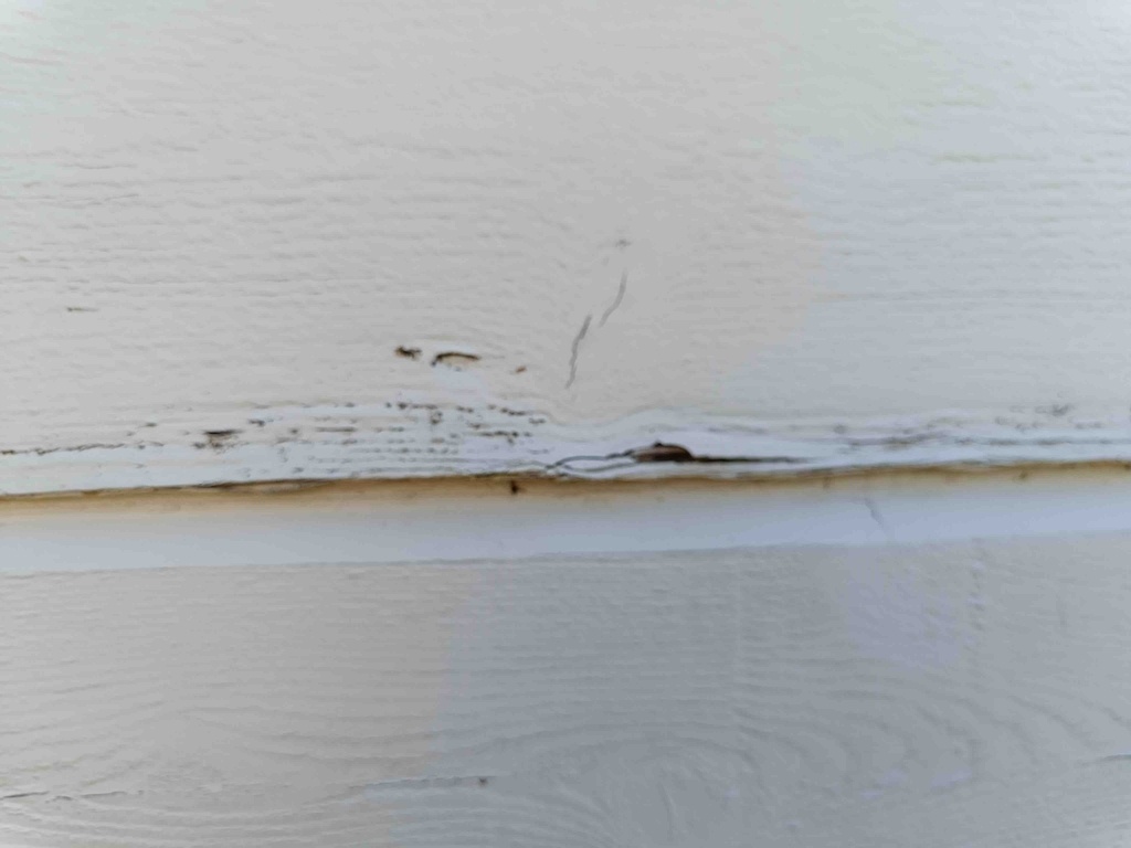

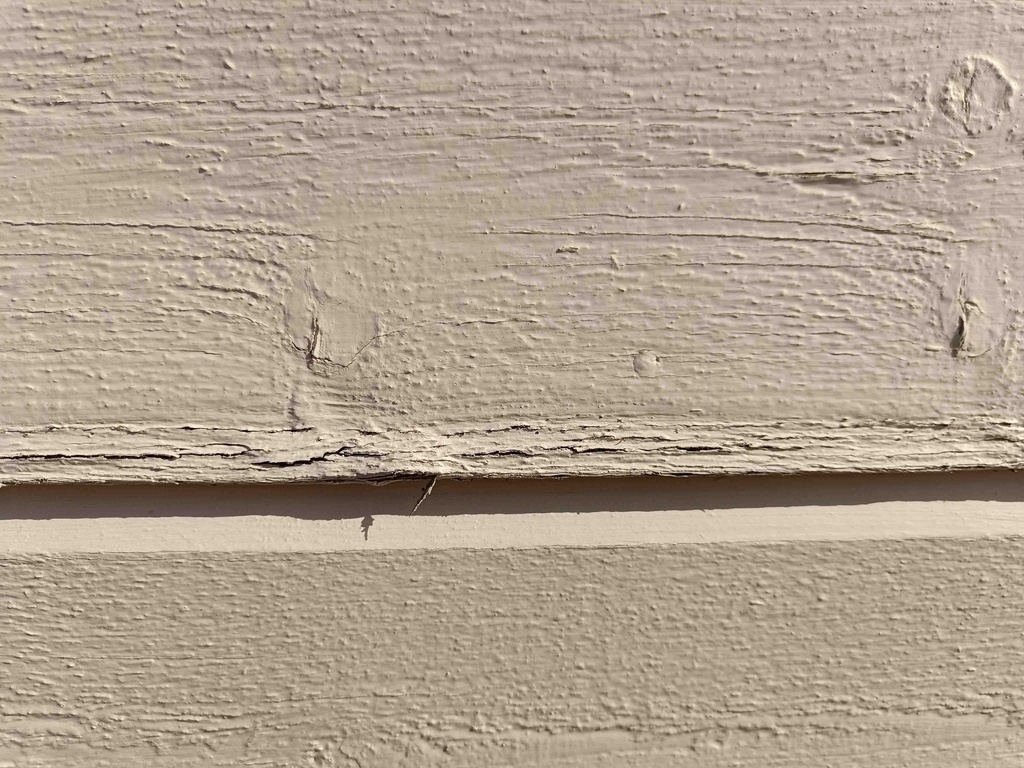

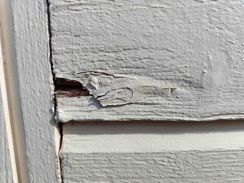

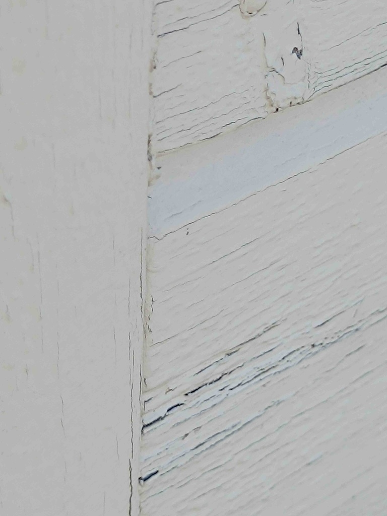

Bonjour, merci pour votre réponse intéressante.

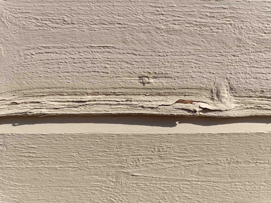

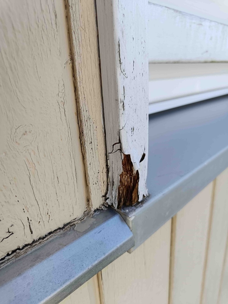

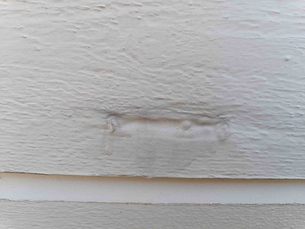

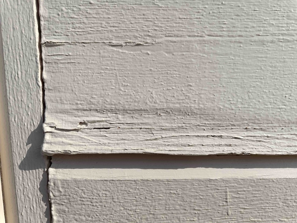

Les photos ci-dessous montrent les problèmes essentiels.
Les arêtes des lames se soulèvent et s'effritent, des parties molles apparaissent au niveau des clous et ce sur les 2/3 des lames sur les 2 façades touchées.
La peinture cache en partie ces problèmes, c'est avec les doigts qu'on les constate.
Bien sûr, les lames ne sont pas touchées sur toute leur longueur, il y a pas non plus des trous "mous" autour de tous les clous, mais mon peintre qui sait déposer et poser pour faire de la rénovation bardage (il était le sous traitant de mon constructeur jusqu'à peu, mais le constructeur est passé en "fibre ciment" que je ne souhaite pas).
Mon peintre m'avait prévenu en 2021: "c'est la dernière fois que je repeins les deux façades concernées, elles sont en mauvais état, je fais du "cache misère", c'est du sale boulot."

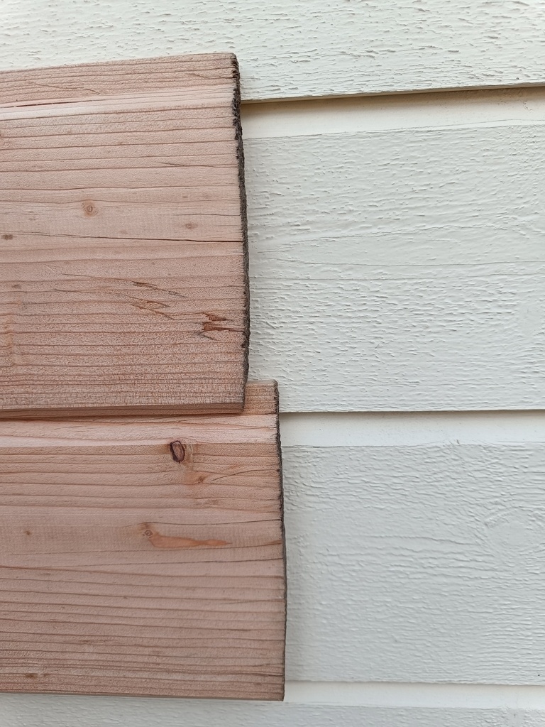

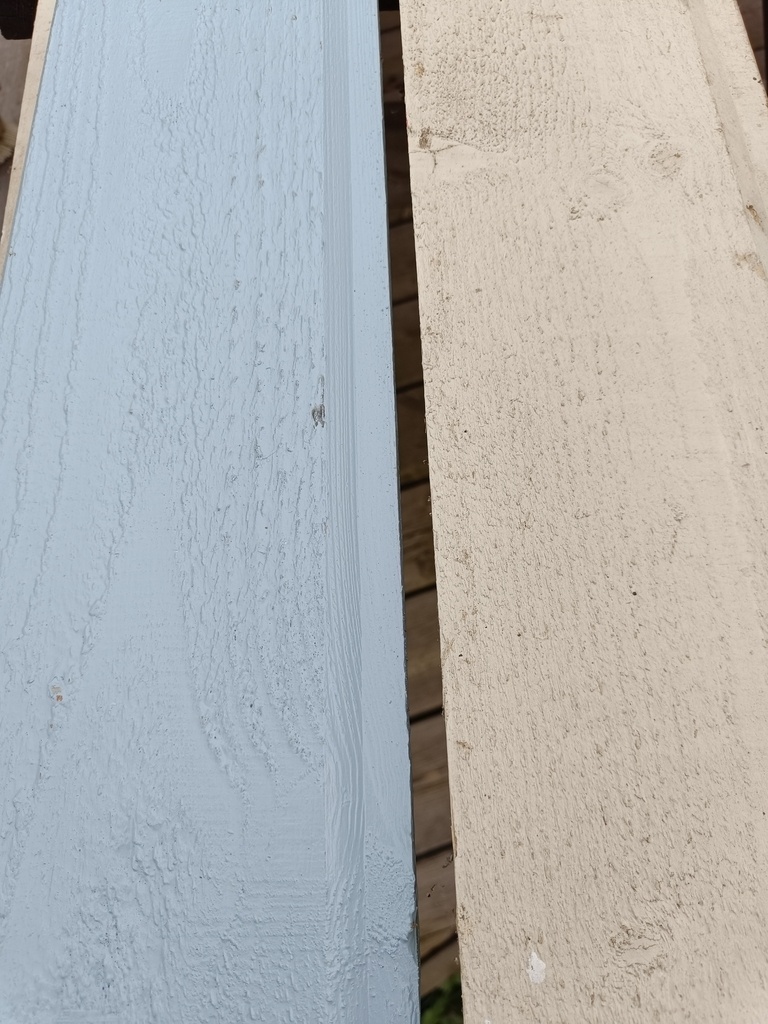

jpghts
Déjà merci pour vos réponses.
Je me pose par contre la question de pourquoi ne pas opter pour un bardage rainé crêté ou un vrai usinage de planches à clin?
Mon fabricant de maison ne fait plus de bardage bois. Mon bardage a une particularité, il est non raboté sur la face visible et j'ai un scieur qui fait des lames en douglas à assemblage mi bois avec une face non rabotée, mais il ne fait que du mi bois, pas de rainure languette, il n'a pas l'outillage.

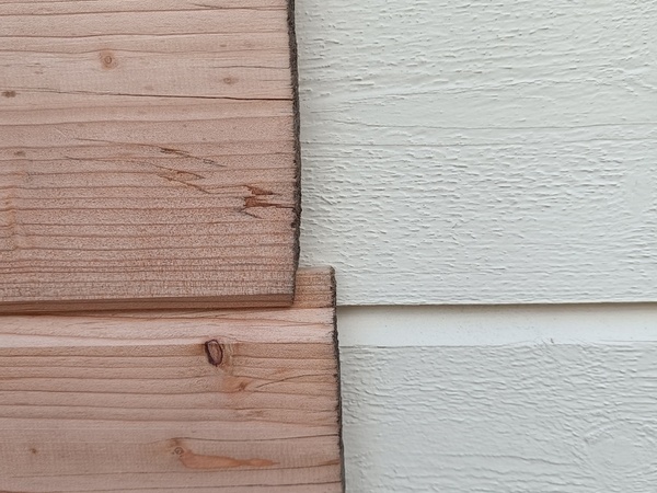

Sur la photo, la lame bleu c'est la mi bois non rabotée, à droite la lame rainure languette actuelle non rabotée aussi.
Ça donne un "look" à la maison.
Je peux trouver de la lame pratiquement identique à la mienne sans problème, mais elle est rabotée et donc lisse.

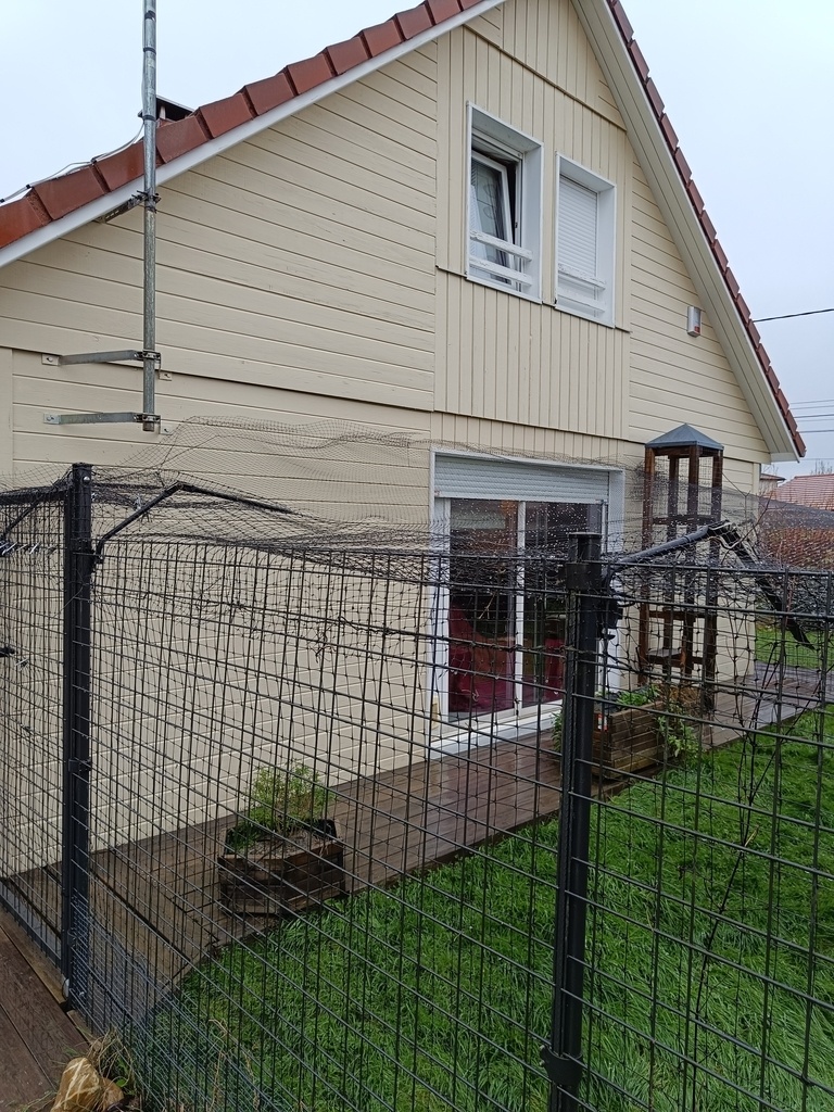

Je mets aussi une photo d'une façade pour comprendre la disposition actuelle, horizontale et verticale, des lames qui sont en rainure languette.
Je ne comprends pas vraiment l'idée derrière le bardage à languette batarde. ..
Vous voulez dire la superposition d'échantillon de lames mi bois sur mon bardage existant ? C'est juste pour voir ce que ça donnait. L'ancien bardage sera bien sûr retiré.

Il est déconseillé de poser des lames à mi-bois de manière verticale car si elles bougent, vrillent ou se déclouent (si vous le posez pas le cœur au soleil par exemple) l'eau peut aller derrière le bardage.
Vous avez raison de mettre en doute votre péquenot de vendeur qui ne sait pas ce qu'il vend alors même qu'il a une photo ou son bardage est fixé horizontalement.
Je me pose par contre la question de pourquoi ne pas opter pour un bardage rainé crêté ou un vrai usinage de planches à clin? Cela ne doit pas être plus cher et c'est quand même vraiment mieux. Je ne comprends pas vraiment l'idée derrière le bardage à languette batarde. ..
