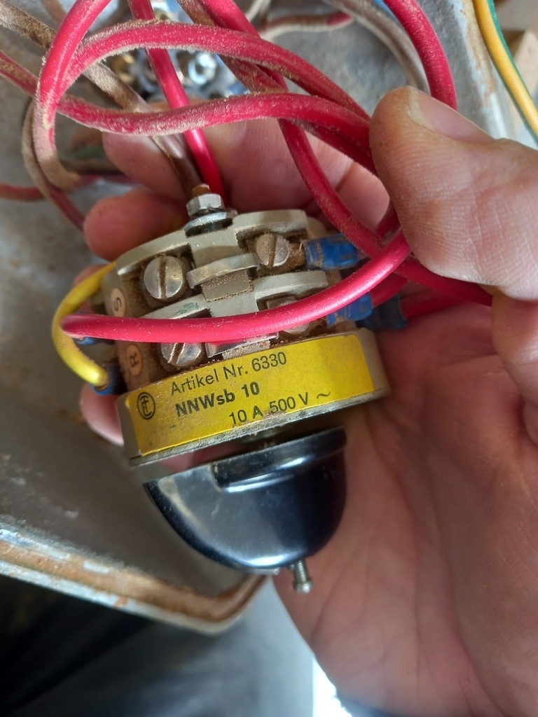

Contacteur inverseur sur ma C2OO
Bonjour me revoila avec ma vieille LUREM C200.
Le contacteur/inverseur qui permet de changer le sens de rotation du moteur vient de me lâcher. Je n'arrive plus à trouver la même référence.
Quelqu'un a t'il rencontré le même problème?
Merci pour vos réponses

Bonjour Phil33,

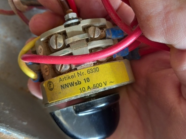

Il est possible que ce soit un problème au niveau du nom qui vous empêche de trouver un composant adéquat car, ce que vous nous montrez ici, ça s'appelle un "sélecteur rotatif" 3 positions (accessoirement, il est prévu pour supporter 10 ampères et 500 volts)

Il doit exister un modèle équivalent dans une autre marque.
Pouvez-vous donner les caractéristiques du moteur ?
Tension alimentation? Puissance ? Mono ou triphasé ?
Avec ces informations, on peut vous trouver la référence d'un équivalent.

D'après la photo cela semble être un Monophase 400V10A
AERLRO
Votre machine est alimentée en triphasé 400V ?
