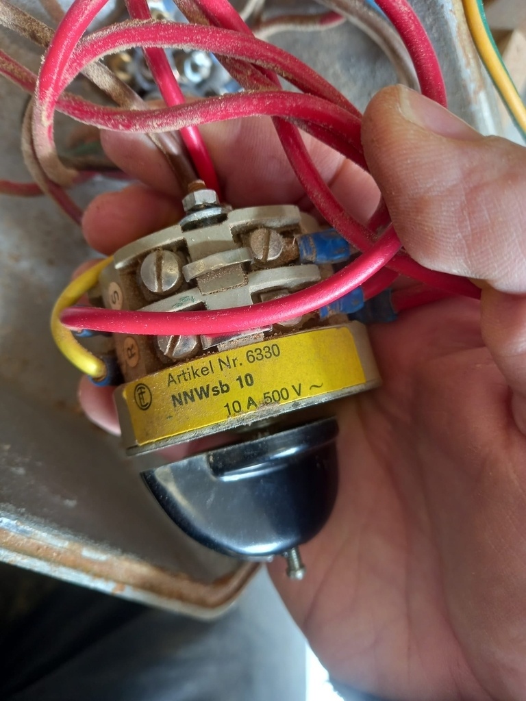

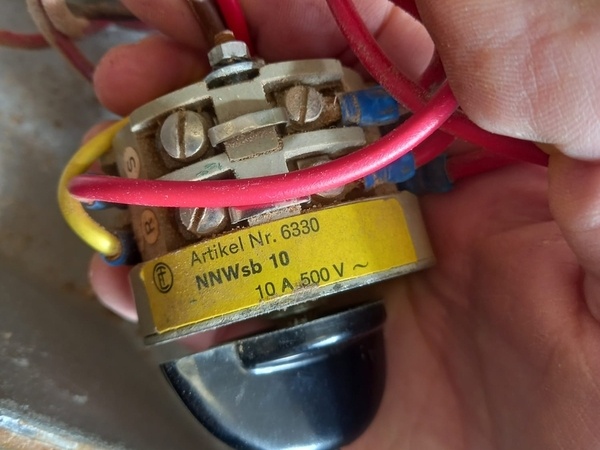

Bonjour me revoila avec ma vieille LUREM C200.
Le contacteur/inverseur qui permet de changer le sens de rotation du moteur vient de me lâcher. Je n'arrive plus à trouver la même référence.
Quelqu'un a t'il rencontré le même problème?

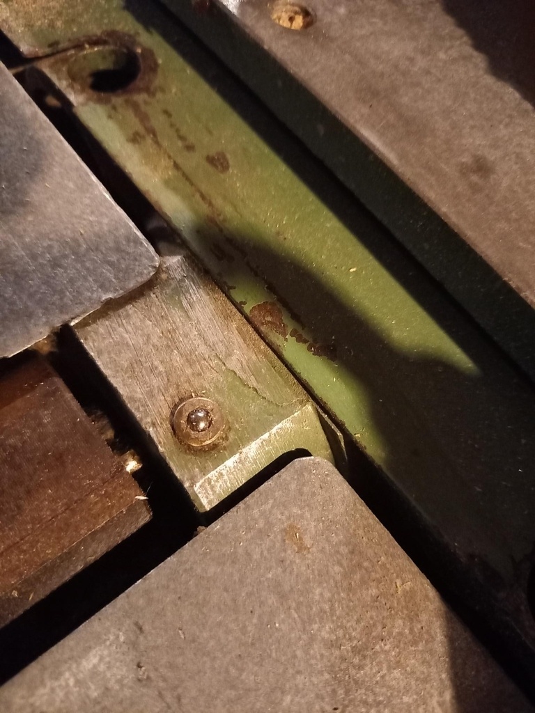

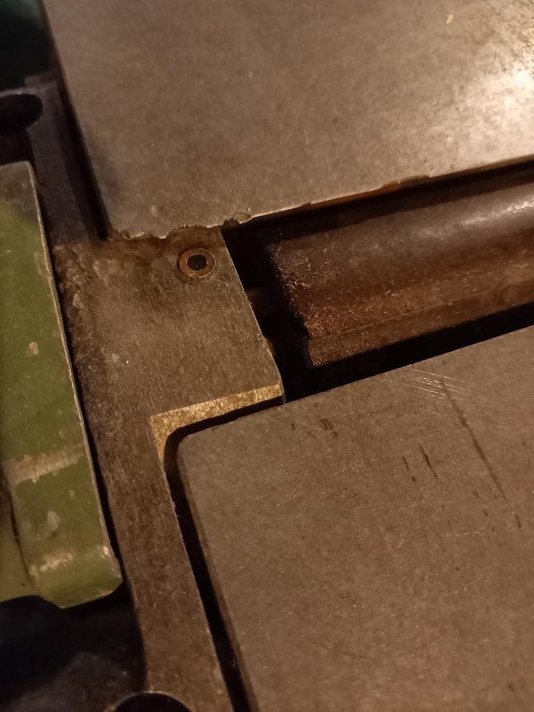

Je joins des photos pour montrer le type de graisseur la première est le correct le second il manque la bille.
vissé, généralement leur forme est hexagonale afin de le saisir avec une clef

Merci glaude mais hélas ve n'est pas si simple
voir les photos pour plus de précision
Sur l'une des photos on dirait que le graisseur a perdu sa bille. Il est donc fichu, tu peux le démonter et voir l'abimer sans regret . Ainsi tu pourras connaitre le modèle Dans ton cas je pense qu'il est inséré sans jeu (en force)

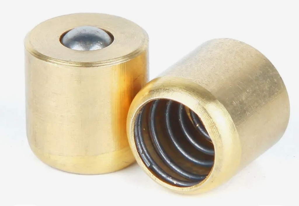

La documentation indique "Graisseur à entasser N°6" en référence sur l'éclaté de la degau. J'imagine donc un truc comme sur la photo ci dessous.

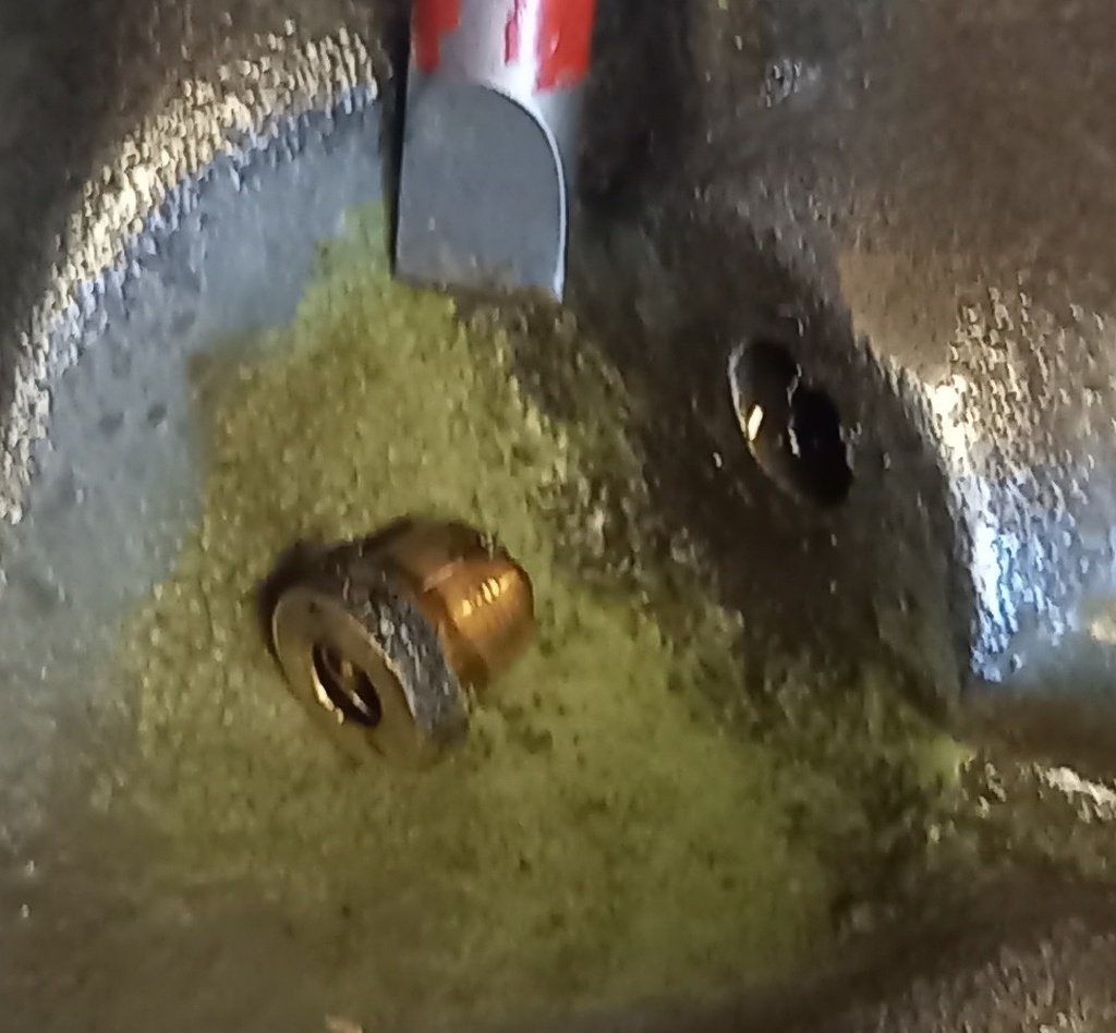

Pour les sortir, sur un vieux moteur j'en ai eu un avec un tournevis plat car il dépassait un peu. L'autre ne dépassait pas, donc j'ai pu le sortir en insérant une clef Allen de 3mm dans le trou de la bille et en le vriant vers le haut.
