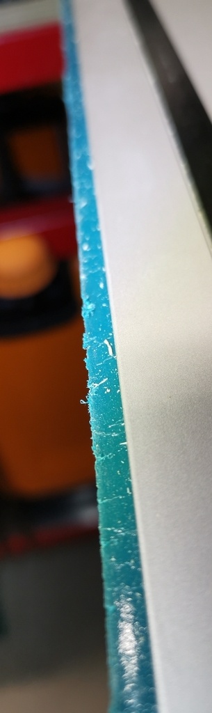

Je me permet de solliciter votre aide aujourd'hui pour un problème qui me rend dingue. J'ai acheté une circulaire dewalt. Lame d'origine 12 dents. Pas ouf pour de la précision, oui mais: le pare éclat de mon guide est mal coupé à la première coupe (pas propre,semble arraché légèrement par endroits quand on regarde de près.
J'ai mis ça sur mon inexpérience j'ai changé le pare eclat. Coupé à vide en léger dépassement sur un support plat de la longueur du guide, bien réglé l'equerrage et serré les "tétons" de guidage.
Le résultat est aussi mauvais. Pensez vous que le faible nombre de dent provoque cela ?
Changer de lame pour une CMT 64 dents ?
Ce n'est pas complètement déchiqueté loin de la mais il fait dire quand même que l'état de surface de ce pare éclat après cette première coupe ne permet pas de se mettre proprement et précisément sur un retrait de coupe.

Si tu veux de l'aide, quel est le modèle de la scie circulaire ? Ce n'est pas une plongeante? Une photo pour nous montrer l'état du pare-éclats?

Vini avant de te précipiter et acheter une nouvelle lame, ta scie circulaire (et surtout ta lame) est bien parallèle à ton guide ?
Vini
Question très pertinente en effet, lorsque je regarde la ba'de plastique toute fois elle m'a l'air coupé de manière identique tout le long du guide c'est vraiment l'état de surface qui me gêne, ou je suis trop exigeant ? Je m'attendais à une découpe propre, pour me caler clé il faut sur un trait par example. Voici une photo
