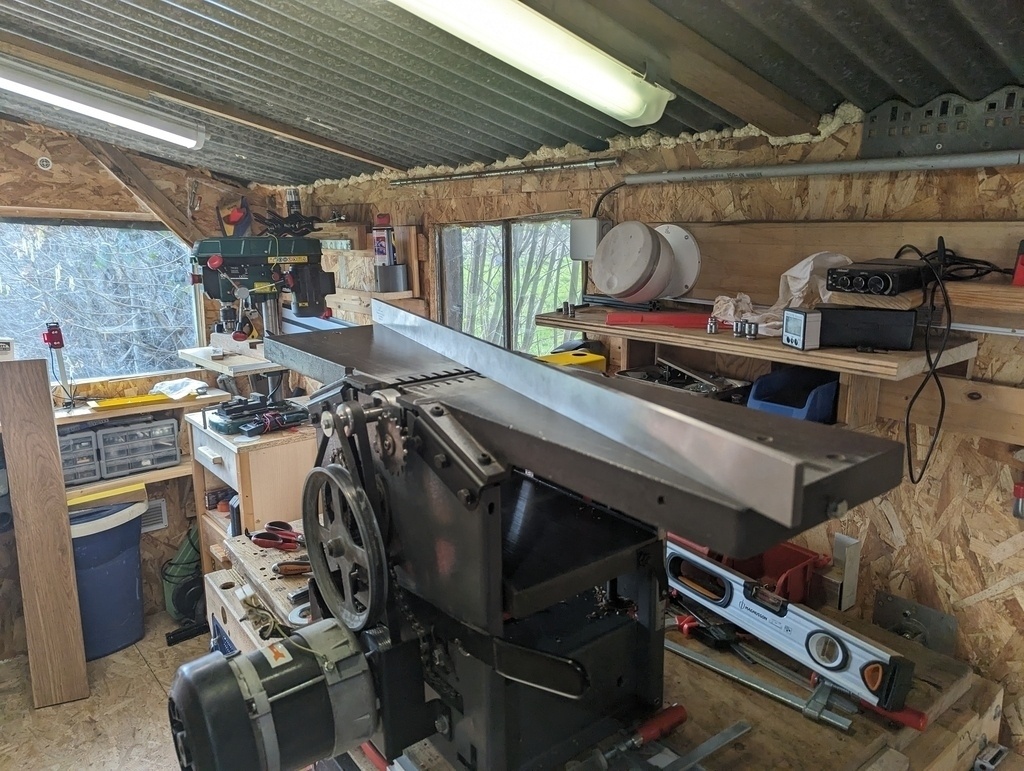

Attention, les tables de la Schinko sont en fonte d'aluminium, comme celles de la Kity.
Pour avoir acheté une rabo/dégau kity sur socle il y a 5 ans, environ 500€, voici les points que j'ai eu à résoudre :
Absence de capot de rabotage, j'ai pu trouver la tôle et un bout de rond d'acier du bon diamètre, j'ai donc fabriqué un capot presque comme l'original, peinture vert martelé s'il vous plait.
Fabrication d'un capot d'aspiration pour la dégauchisseuse, bois et tube pvc, ras.
Moteur en 380, le vendeur m'a assuré qu'il suffisait de modifier le branchement pour passer au 220 ; ben non, bilan un moteur neuf.
Absence de volant de monte/baisse de table de raboteuse. Une douille sur la visseuse fait très bien l'affaire, et plus rapidement.
Tables plus très planes, ce qui est un défaut assez courant pour les fontes d'alu ; quelques heures de rectification avec règle de mécanicien, ponceuse et masque !
Et gros gros gros nettoyage/dépoussiérage/polissage de la partie mécanique pour ne pas avoir à forcer...
Au final, une machine qui a fait le job, plus du bruit et des copeaux, donc si tu as le temps et les compétences - ou l'envie de les développer - c'est une bonne option.
Si tu es plus pressé de faire des copeaux, alors la Schinko semble une bonne machine : conception japonaise ( c'est pas des branques en matière de travail du bois !) peut-être fabriquée en Corée ou en Chine (ça n'est plus systématiquement un critère de mauvaise qualité ), elle me fait penser à un rabot Rali qui aurait été gonflé et électrifié.

NOTA: la KITY proposée est vendue avec la table d'origine et tous les emplacements pré marqués même si elle est pas toute jeune elle semble en bon état
Bonne nouvelle pour la table, mais attention quand même la table la plus courante, la table "700", est de bonne taille (autour de 1200 x 800) et peut vite encombrer un atelier (en gros ça fait la taille d'un petit combiné)

Et bien en fait c'est de ça dont je veux parler, visiblement beaucoup de gens tombent sur ce soucis, je vais peu être aller la voir et prendre ma règle rectif pour contrôler... Au pire ça coute rien
Vini
D'ailleurs vérifier qu'elles sont coplanaires signifie mettre une règle réctif entre les deux tables et vérifier qu'il n'y ait pas de jour on se comprends bien ?

C'est tout à fait ça ! Si tu es technicien de maintenance en plus, la métrologie n'a pas de secret, je pense que ça va être plutôt simple pour toi.
Avoir quelques endroits abimés sur la table c'est pas un problème (perso j'ai des grosses griffures) pour dégauchir.
edit voir également la réponse de andrefy !
andrefy
si tu es technicien de maintenance, pas de soucis, tu y arriveras !
Un, il faut que les tables soient planes. Si tu as la règle, tu as la solution.
Deux, les tables doivent être coplanaires... lorsque la table d'entrée est montée au niveau de celle de sortie ! Je dirais plutôt qu'elle doivent être parallèles ! Si tu as la règle et une cale éventuellement, tu as aussi la solution.
