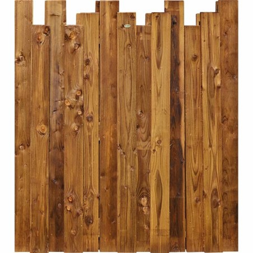

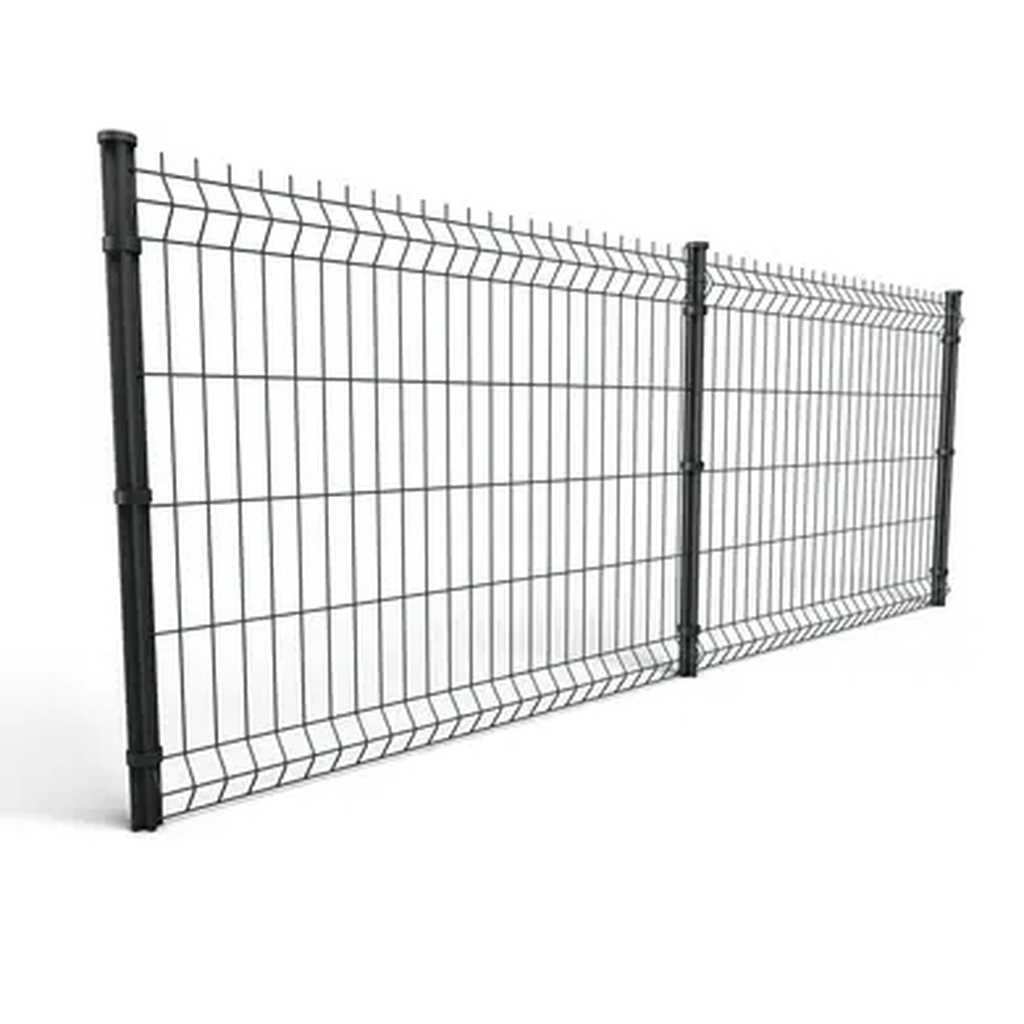

J'ai besoin de vos conseils, je vais réaliser ce type de panneaux de bois occultant (voir ci-dessous) sur 4m que je dois fixer sur un grillage rigide (voir aussi photo ci-dessous). Mais je ne sais pas trop comment fixer solidement mes panneaux au grillage sachant que je n'ai pas accès à l'autre coté du grillage qui est chez mon voisin.... Donc si vous avez des conseils/idées je suis preneur 😀 !?

Tu pourrais glisser des montants derrière les fils qui sont ravancés puis visser ton panneau dessus.
Les montants devraient faire toute la hauteur du grillage et l'épaisseur à peu prés de l’espace libre entre les fils en avant et le reste de la trame, la largeur entre les mailles ; de cette façon, ça ne devrait pas aller bien loin...
Mushr00m
En effet l'idée me parait pas mal, ca me permettrait d'avoir un maillage horizontal pour fixer mes lattes verticales.

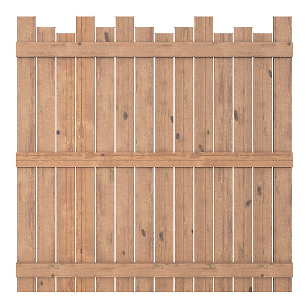

Pourquoi ne pas "tresser" des lames de bois verticalement dans ton grillage?
une planche préforée et des vis,
il y aura un côté moche grille plus bois derrière, donc de ce coté une lisse transversalle haute et une basse avec des vis traitée pour l'extérieur

Salut, la solution proposée est pas mal, si le grillage est "sensible" (comprendre relation tendue avec le voisin) tu peux aussi fixer sur tes panneaux des crochets droits tête en bas, sur trois rangées et tu viens ensuite accrocher ton panneau au grillage. Si le poids n'est pas suffisant et/ou que tu habites une région ventée tu peux le fixer au sol pour assurer l'accroche (corps mort et cablette par exemple). Ça a l'avantage de ne pas toucher au grillage, d'être pas cher et facile à poser.
