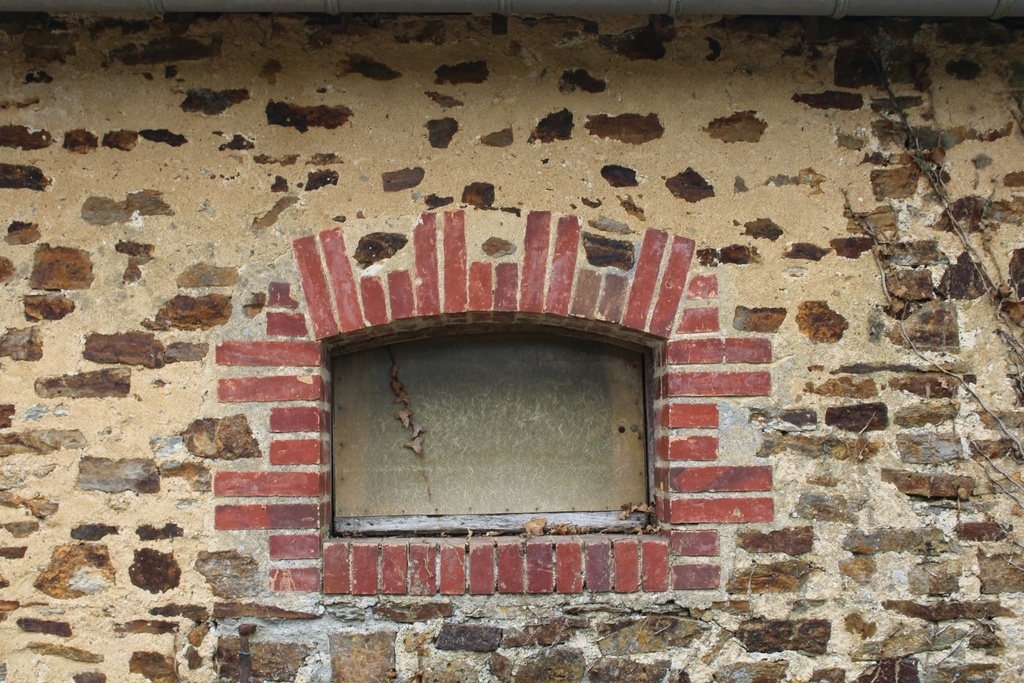

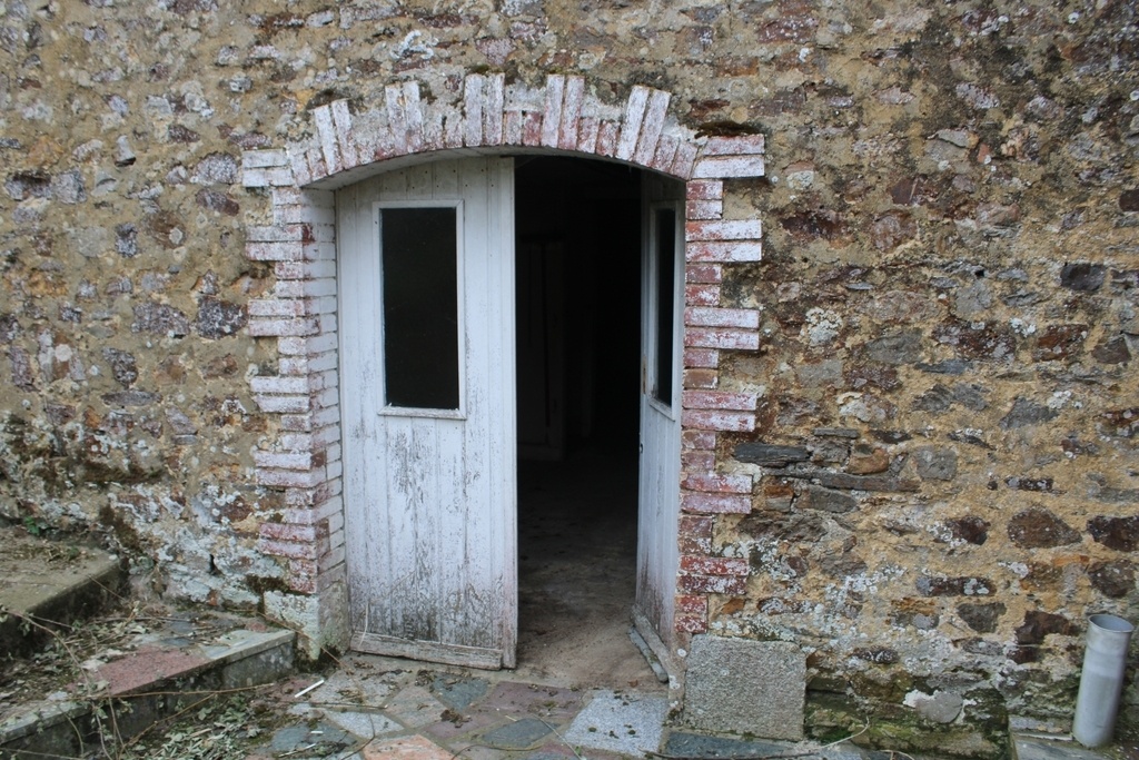

Édit : Pour répondre a etiennedesthuilliers et 6LV1 , merci de votre réponses, voici les précisions demandées :
  • Les linteaux seront situés coté intérieur de l'ouverture, derrière une voûte en brique.
  • Ils seront visibles, noyés dans la maçonnerie. la maçonnerie est en moellons double parement, remplissage tout venant,montée à la chaux, pas de placo au programme.
  • L'ouverture est composé de jambages et d'une d'une voûte brique, le linteau prend place derrière, une part de la charge est donc repris par le cintre mais dans quelle proportions?
  • La charge en question est composée de 50cm de hauteur maximum de mur maçonné sur les façades et de la sablière, elle même chargée bien évidement.Sur les pignons c'est plutôt de l'ordre de 2.5mde hauteur de mur.
  • La quasi totalité ouvertures auront des largeurs allant de 50cm à 1.3m
  • Ce principe constructif étant largement employé dans ce bâtiment avec des linteaux de 3x10x10, je pensais repartir sur la mêmes sections.
  • Il y a une ouverture qui fait 2m d'ouverture en pignon, je ne suis pas arrêté sur le principe constructif la concernant, une voûte pleine épaisseur est envisageable.
  • Les murs concernés sont exposés nord, est, sud et ouest...le tiercé dans l'ordre
  • Les linteaux seront posés entre l’automne 2025 et l'été 2026, lors de la reprise de la maçonnerie, le bâtiment ne sera mis hors d'eau hors d'air que fin 2026 au mieux et ne sera pas chauffé et habité avant fin 2027 au mieux.
Édit bis :

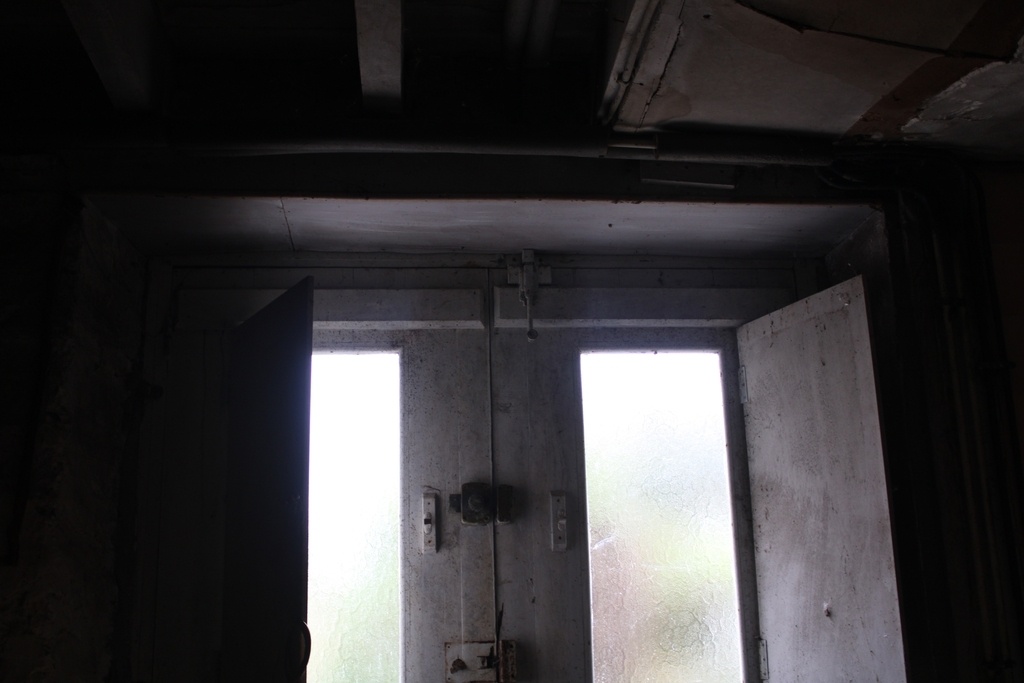

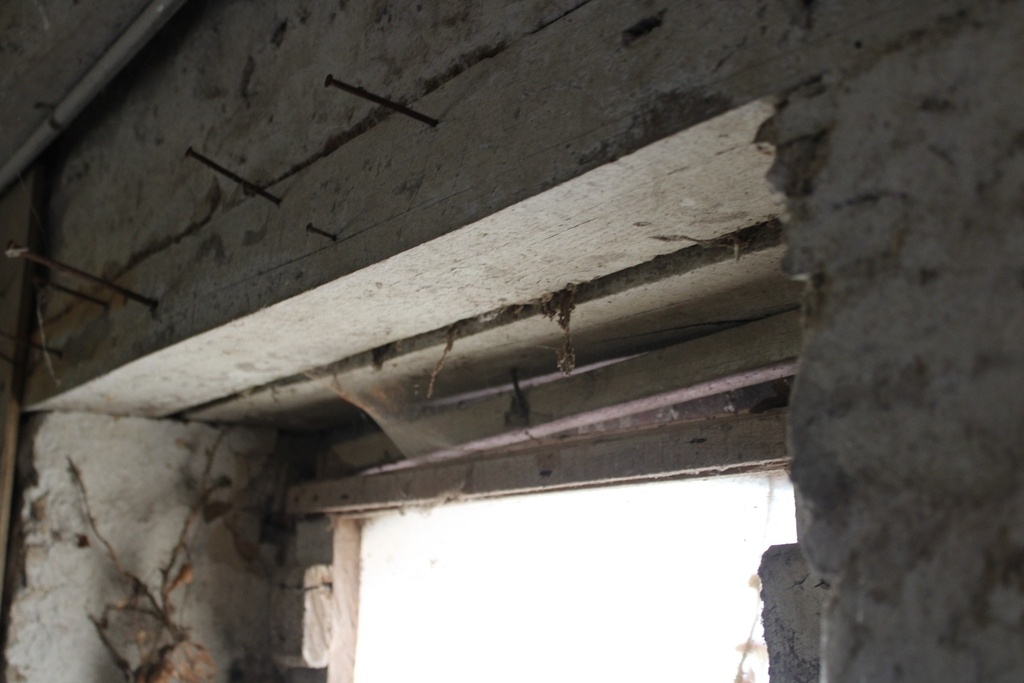

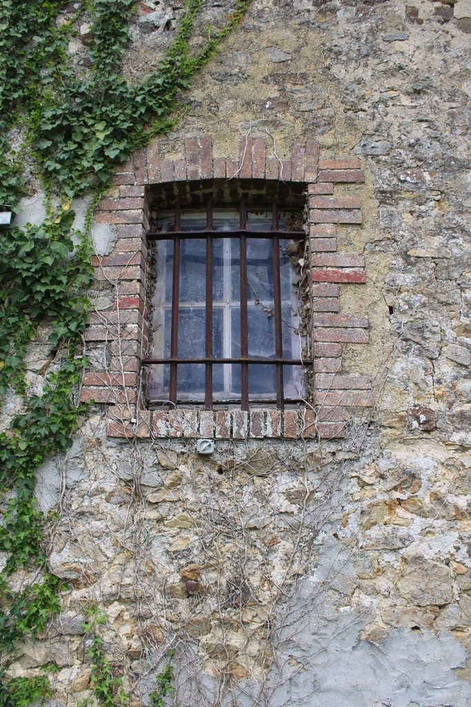

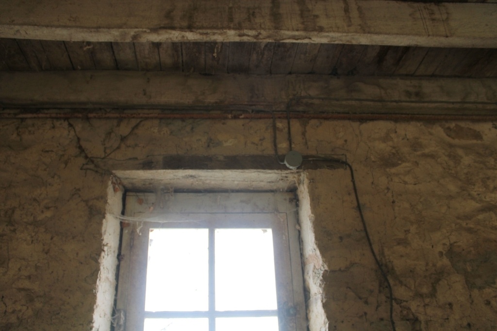

J'ai enfin trouvé le temps de traverser la cour pour aller prendre les photos sollicités, trois exemples du principe constructif à reproduire.
Désolé de la lenteur, ces dernières semaines ont été bien chargées.
