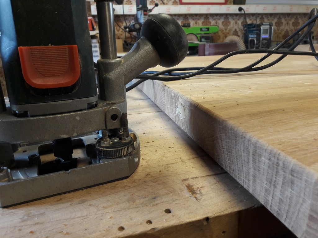

J'en ai 3 : 18, 24 et 32. La 32, bien affûtée fait déjà du très beau boulot.
Donc je prendrai 18 ou 24.
Sur la photo, c'est une coupe avec la lame 32 dents neuve. C'est brut de sciage.

Effectivement c'est propre avec une 32, c'est probablement ca qu'il me faut pour faire de coupes précises dans du massif.
