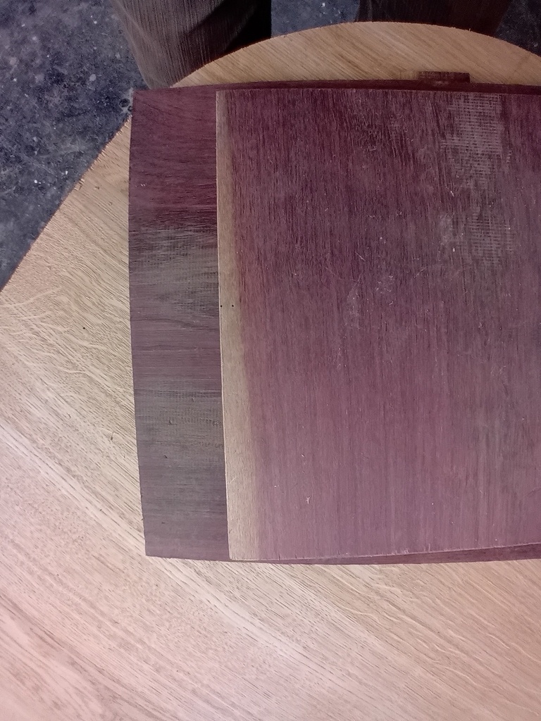

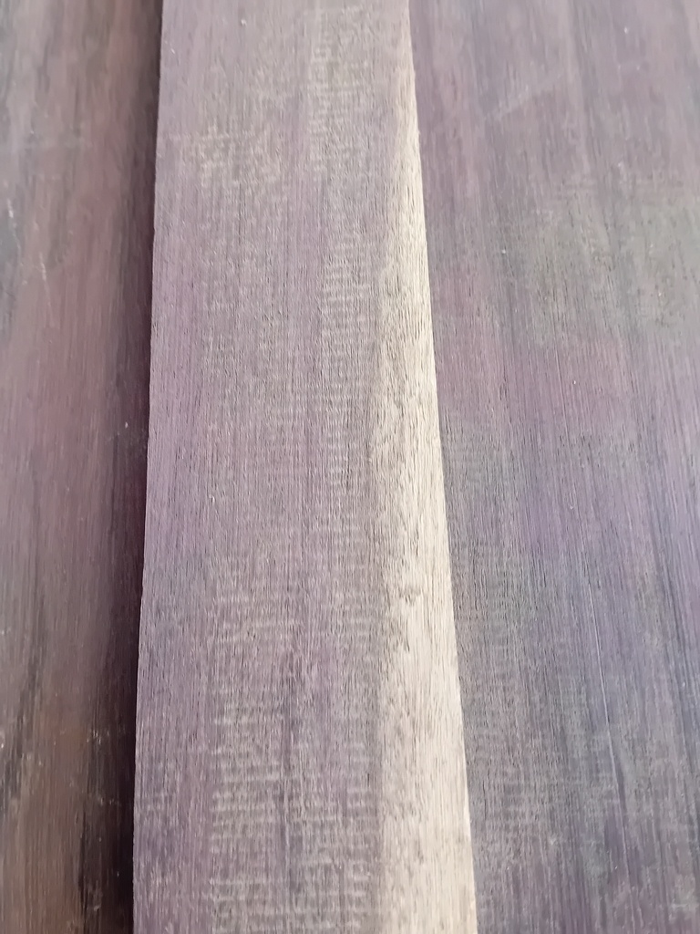

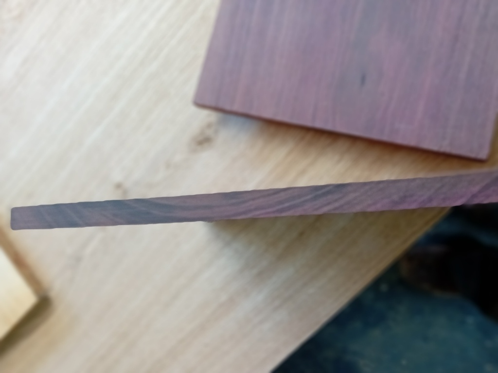

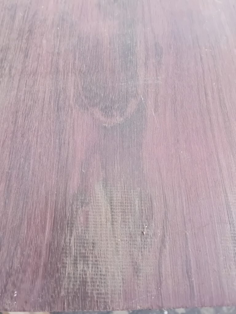

Drôle de bois qui peut me dire?
Dernièrement j'ai eu l'occasion de récupérer quelques morceaux de bois dont la couleur m'a rendu curieux.
Il s'agit d'un violet foncé, le bois est dense, lourd avec de l'aubier blanchâtre. Le grain n'est pas particulièrement joli mais sa couleur peut être un plus dans une création
Suspectant qu'il pouvait également s'agir d'une oxydation à la lumière, j'ai donné quelques coups de rabots mais rien ne change.
Alors qui peut me dire qu'el est ce bois?
par avance merci de votre concours

Violet/pourpre ça fait penser à de l'amarante.
Amarante
oui à la couleur, aucun doute. ça brunit assez vie aux uvs, c'est violet justement quand c'est frais...
Merci bien pour votre retour, le violet n'est pas trop superficiel car en donnant quelques coups de rabot, la couleur ne change pas. Mais le vais en scier un peu pour voir. Merci à vous deux.
BeauLeRabot
Au contraire, le bois est violet à cœur et les parties oxydées deviennent marron, comme sur la première photo.

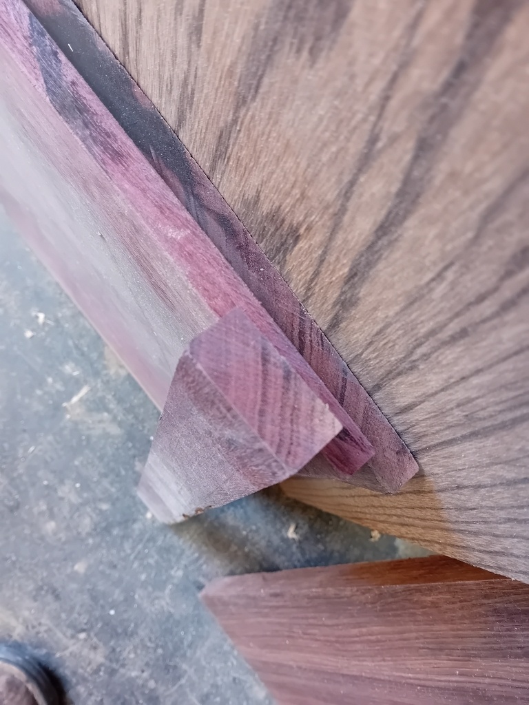

Un Exemple de l'évolution de la couleur.
