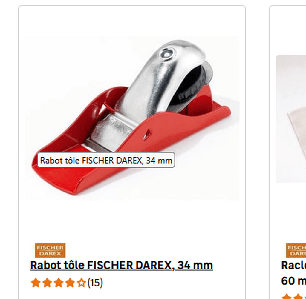

Moi. je ne comprenais pas la question de Glaude, car clairement ce qu'ils font c'est pas terrible.
Du coup, ne cherchez pas plus loin du pourquoi les anciens rabots n'ont pas la côte.

Personnellement ceux sur lesquels je suis tombé avaient un système de serrage de l'ensemble de coupe avec une vis en plastique et pour avoir ça sur un autre rabot j'aime pas du tout donc je préfère ceux avec un levier.
Après il y a clairement un effet de renom Stanley en bénéficie pas les autres.
