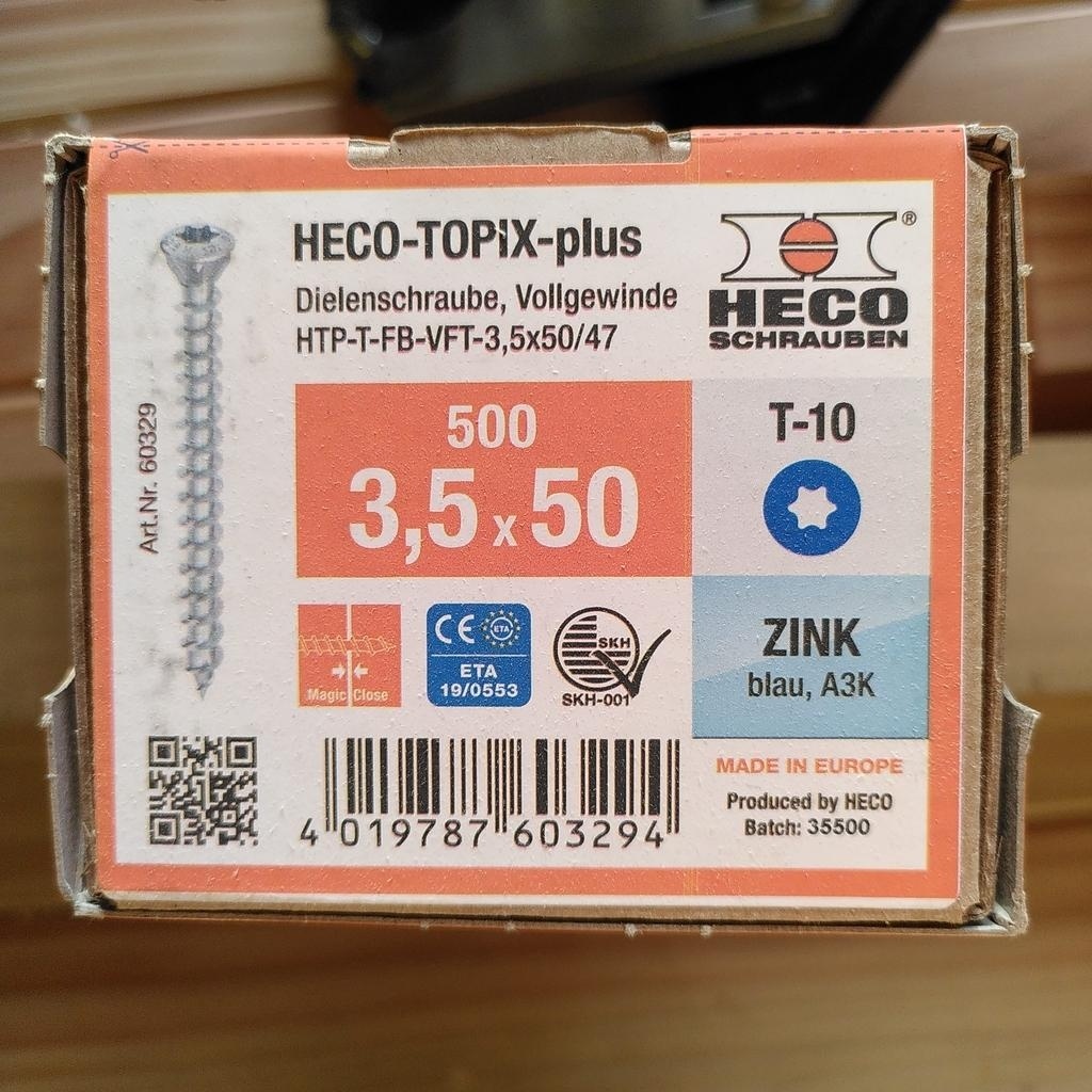

J'utilise ce modèle que je trouve pratique. Tête fine, pas d'éclats et filet resserant.

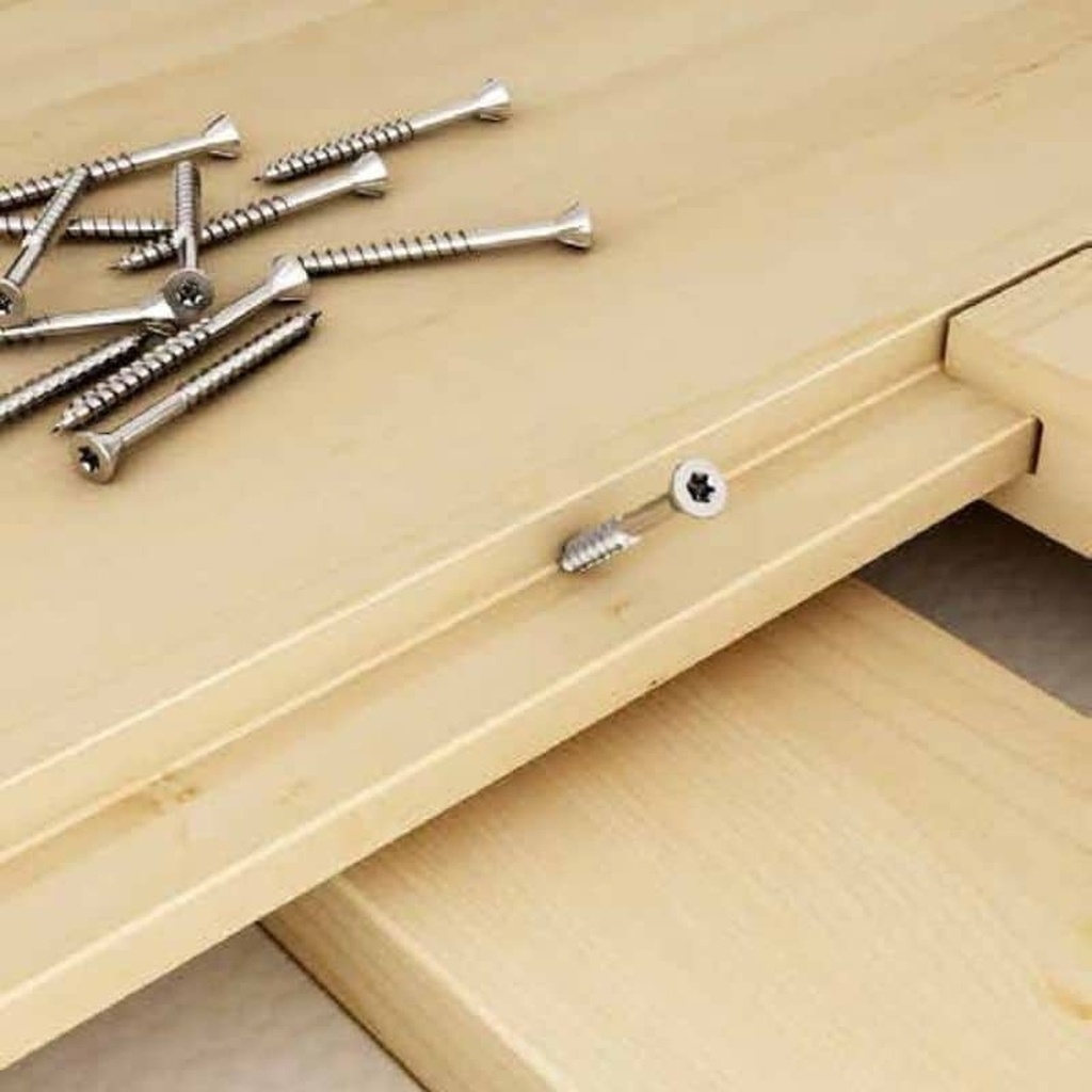

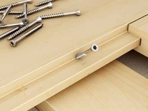

et tu peux utiliser des vis a parquet genre photo, serrer mais pas exessivement de nouveau laisser un jeu possible) pleins de trucs et astuces pour bien finir les découpes de tuyau de chauffage etc ca doit se trouver sur yt, puis si vous le faites conjointement, ca va le faire, prenez le temps, envisagez ca sérieusement (tout ce qui n'est pas plan avant sera problématique pendant et après, faudra sans doute poncer huiler, a faire avant de poser les plintes etc

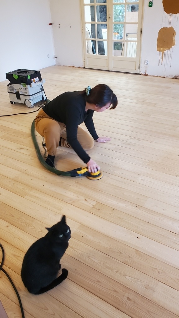

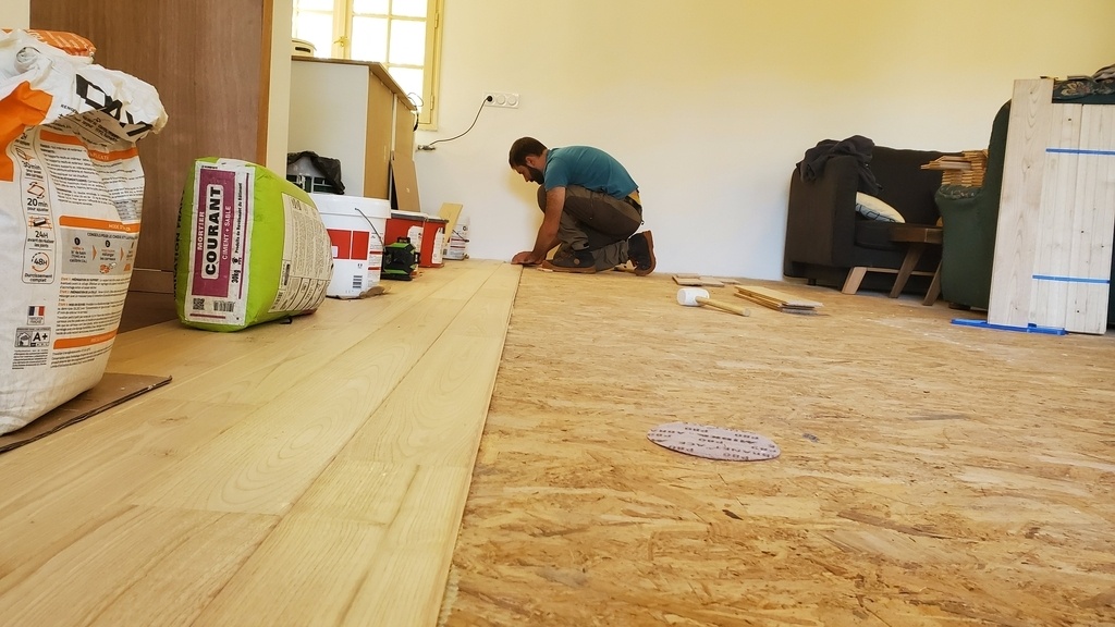

Retour d'expérience 6 mois plus tard : on a opté pour une pose collée du parquet massif sur l'osb. Tout s'est bien passé,c'était plaisant et assez simple comme chantier. Aucun problèmes de décollement ou gondolage (gondolement ? gondolerie...) et sous le pas le parquet sonne "plein" il n'y a pas la souplesse un peu molle des parquets posés flottants sur sous-couche. Et pas de grincements typiques des parquets sur lambourdes, bref vous l'aurez compris je suis convaincu de la pose collée sur osb. Attention, on consomme pas mal de colle (un peu plus qu'indiqué sur par le fabricant) et c'est un budget conséquent ! On a utilisé des peignes à colle recommandés par la fiche technique pour étaler la bonne épaisseur. S'il y en a trop peu le collage sera insuffisant, et trop épais je pense qu'on d'expose à des problèmes de planéité.
