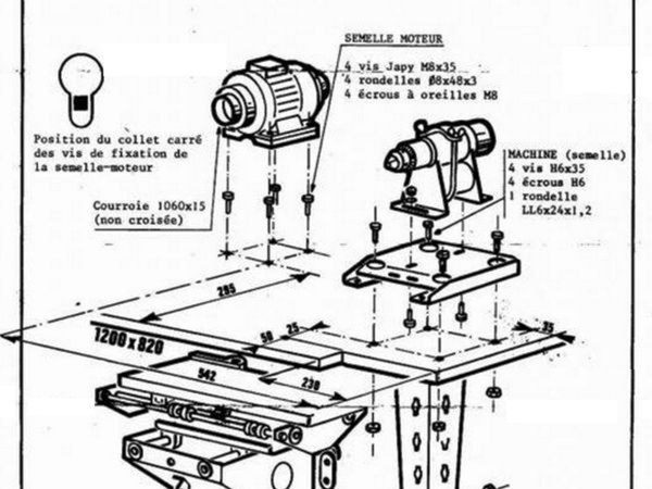

Ya t il un document qui indique l’emplacement du moteur par rapport a la kity ?

Pour le document j'ai fait une recherche Google et c'était parmis les premiers résultats.

J'avais vu effectivement ce visuel mais envoyant les annonces diverses , il ya plein de montages differents...
