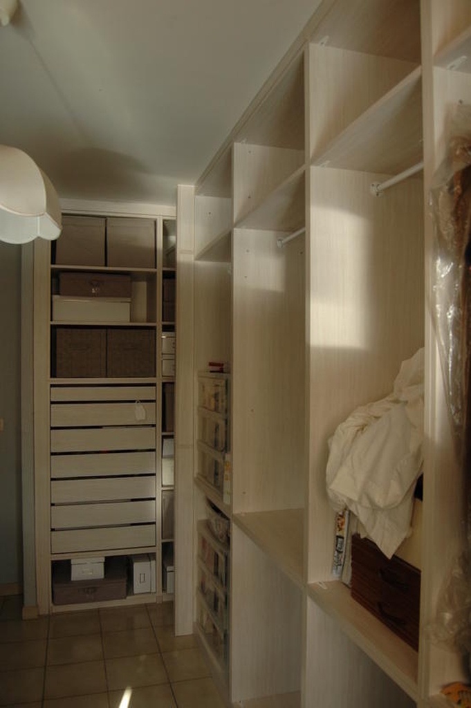

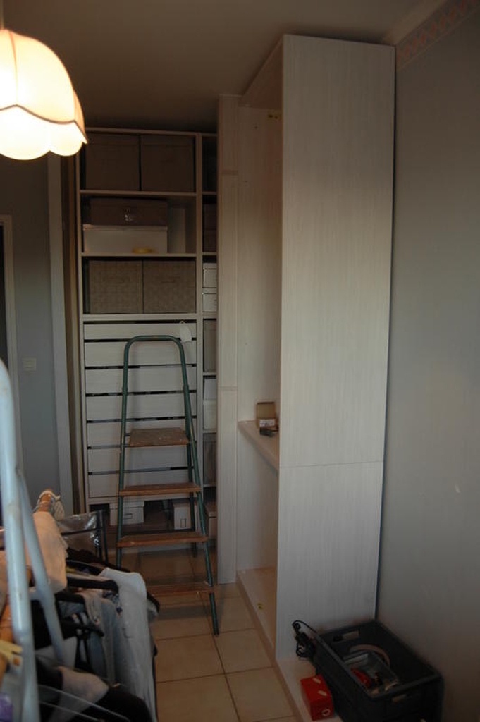

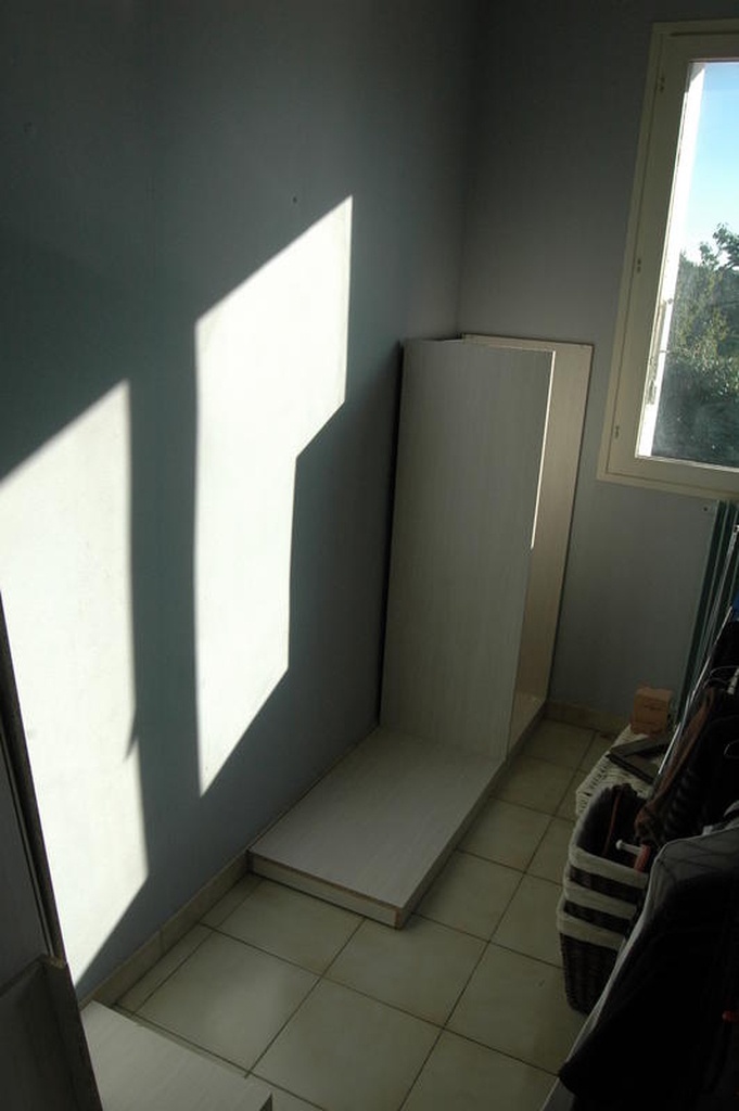

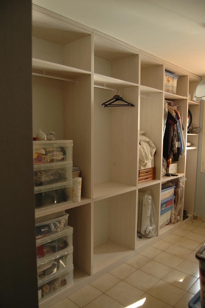

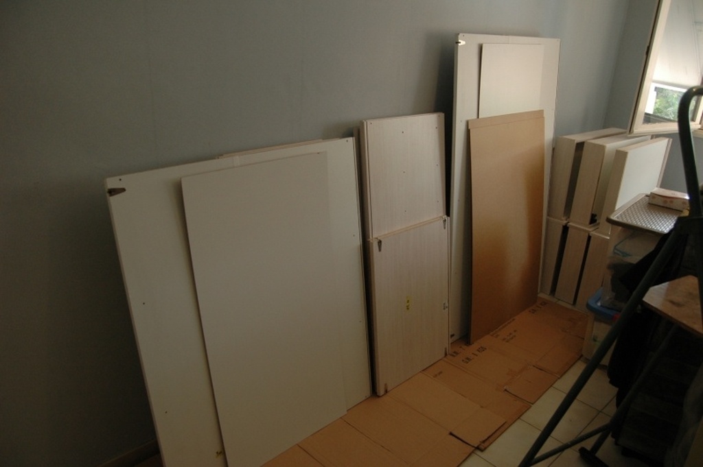

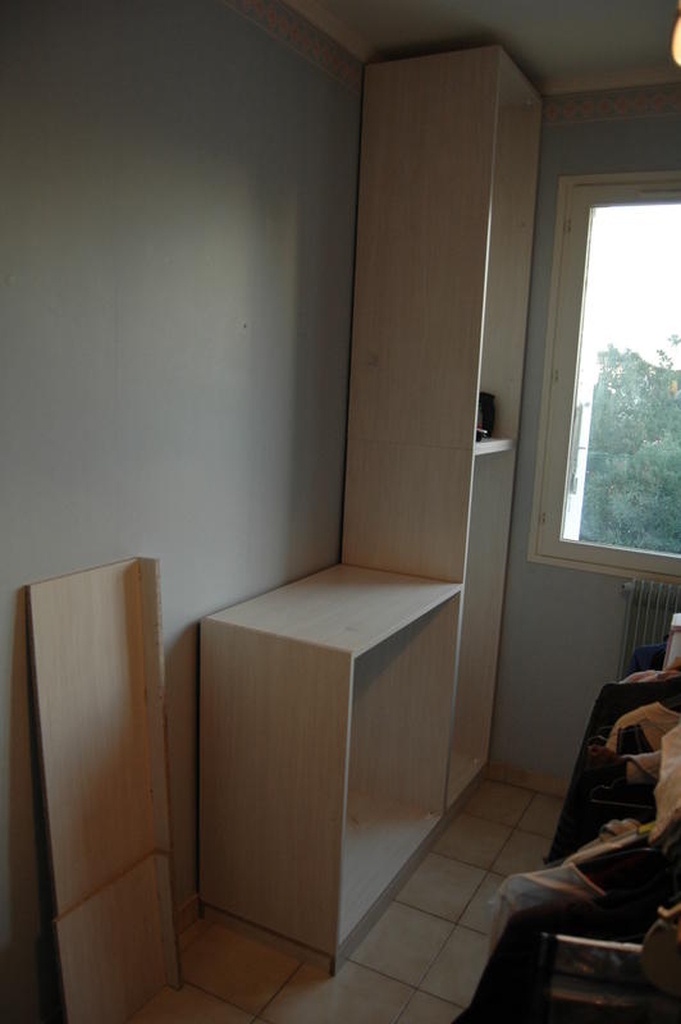

Voici comment j'avais procédé pour un dressing qui devait monter jusqu'au plafond :
  • pas de caissons prémontés
  • montants en 2 parties qui s'emboîtent l'une sur l'autre
  • liaisons montants traverses et montants étagères à l'aide de ferrures hettich VB36"
  • le montage se fait en suivant, comme un jeu de Lego
