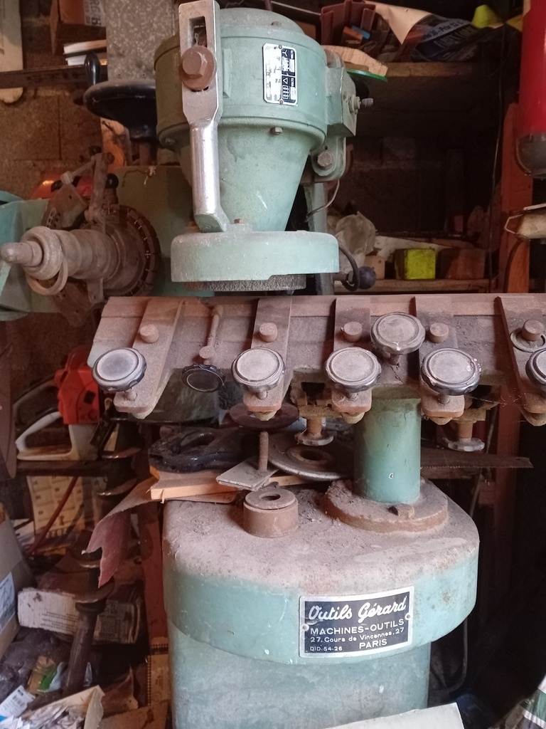

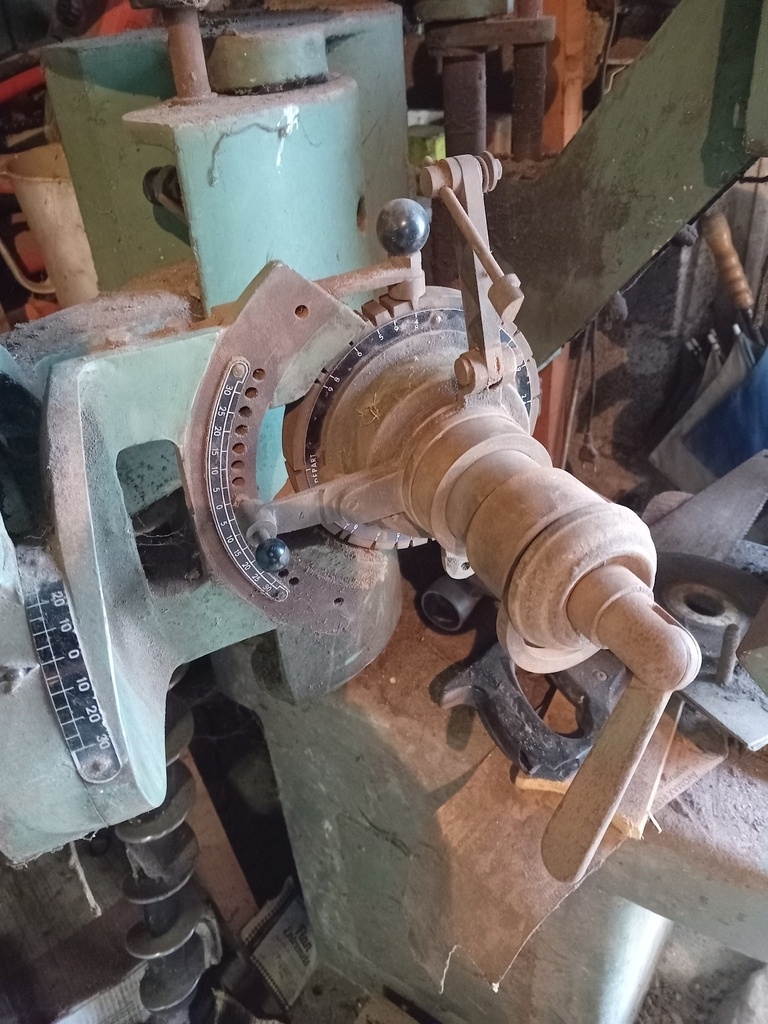

Bonjour, J'ai trouvé une affuteuse Gérard (similaire à Chuet). Le côté fers de rabo/dégo pas de soucis par contre le dispositif de gauche me laisse perplexe. Pour les molettes de toupie et ou les lames circulaires sans doute ?
La roue indexée permet de garder la bonne position suivant le nombre de tranchants j'imagine mais je ne vois pas comment serrer l'outil.
Quelqu'un connaît-il ce type d'affûteuse et accepterait de m'expliquer ? Merci

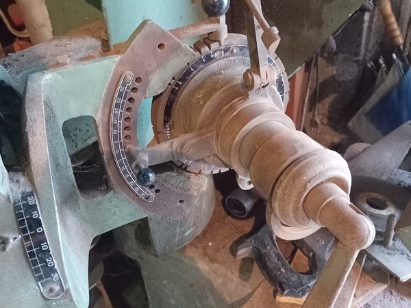

D'après ce que je vois sur ta photo, le levier en bout d'arbre fait office de came de serrage. Si tu bascules le levier dans l'axe, tu dois pouvoir démonter les bagues de serrage, monter tes molettes, remettre les bagues de serrage et serrer avec le levier.
Le dispositif -30 +30 doit permettre de régler l'angle de coupe et l'autre levier est un index selon le nombre de dents.

En effet l'outil se monte sur L'arbre de 30 ou les bagues de 50 mais si je serre avec le levier, la roue indexée ne tourne plus et si je desserre, je perd la correspondance roue/outil. Un truc doit m'échapper.
je dirais que la molette s'enfile dans l'arbre, à son extrémité cela ressemble bien à un dispositif de serrage, tout cela doit se démonter.
