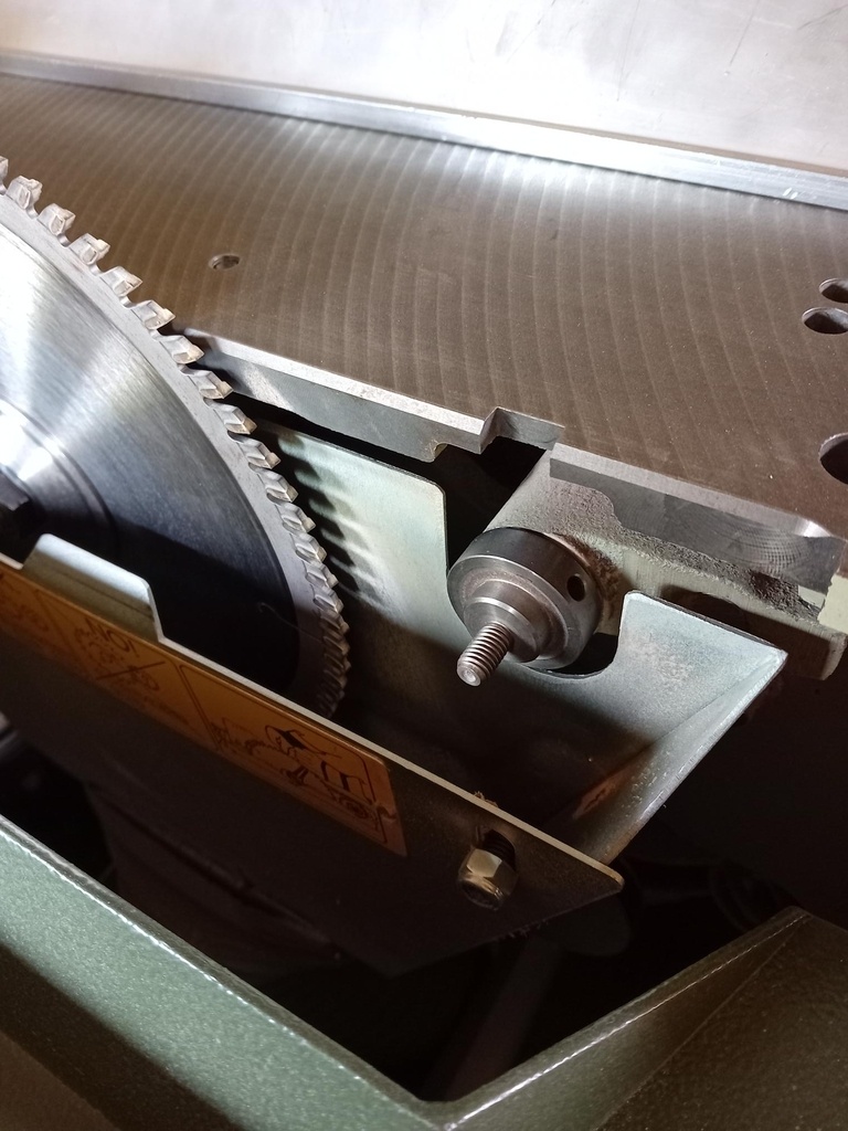

Mon combiné est arrivé sans la bague de serrage de la lame sur l'inciseur.
Je cherche donc des photos de la bague en vue de l'usiner.
Je remercie l'âme charitable qui partagerais les photos de cette bague sur une machine similaire.

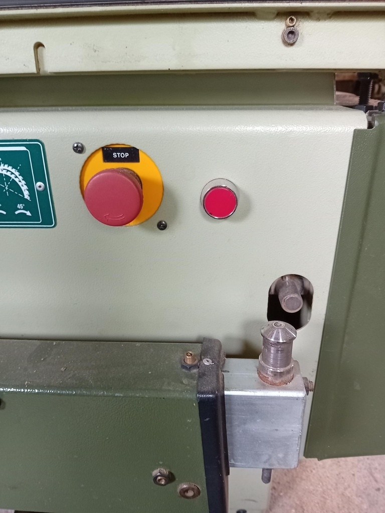

Par ailleurs j'ai un bouton poussoir, en façade, qui n'est pas branché.
M'est-il possible de le brancher en parallèle sur le bouton poussoir de démarrage d'origine afin de dédoubler la commande de démarrage ?

Pour le BP, pas de soucis, autant de
BP en parallèle que tu souhaites. Pour l'inciseur, désolé la mienne actuelle n'en a pas mais une simple rondelle chanfreinée fera l'affaire. Un léger évidement centrale pour bien plaquer lame sera un plus. J'ai par le passé travaillé sur une CU300K. IL faut équiper l'inciseur d'une lame double avec bagues minces car celle d'origine monobloc avec des dents à profil trapèzoïdal est inserviable. Ce n'est pas la fonction la meilleure et la plus pratique de la machine.

Merci Boisenformes pour ta confirmation sur le bouton poussoir.
Effectivement pour la bague de serrage, je vais faire un évidement de 20mm de diamètre sur 2/3 mm de profond et découper la rondelle dans un cylindre d'alu sur un tour à métal.

Choisir un modèle extensible et associer au réglage toujours la même lame. Perso je trouve l'inciseur efficace pour des panneaux avec placage ou cp fragile sinon pour le mélaminé je préfère de loin une bonne lame trapèze alternée biseautée réglée une hauteur de dent au dessus du panneau. Attention ne jamais couper avec de massif surtout résineux, même pas une fois car les dents s'encrassent de résine et ça procure des éclats en dessous obligeant de la nettoyer dans un bain d'eau et soude et c'est aussi valable si il y a un inciseur.
