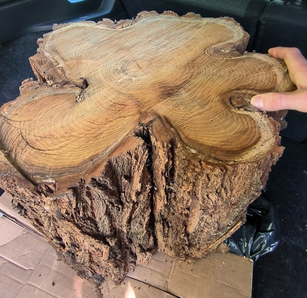

J'aime bien bricoler mais je débute sur le travail du bois.

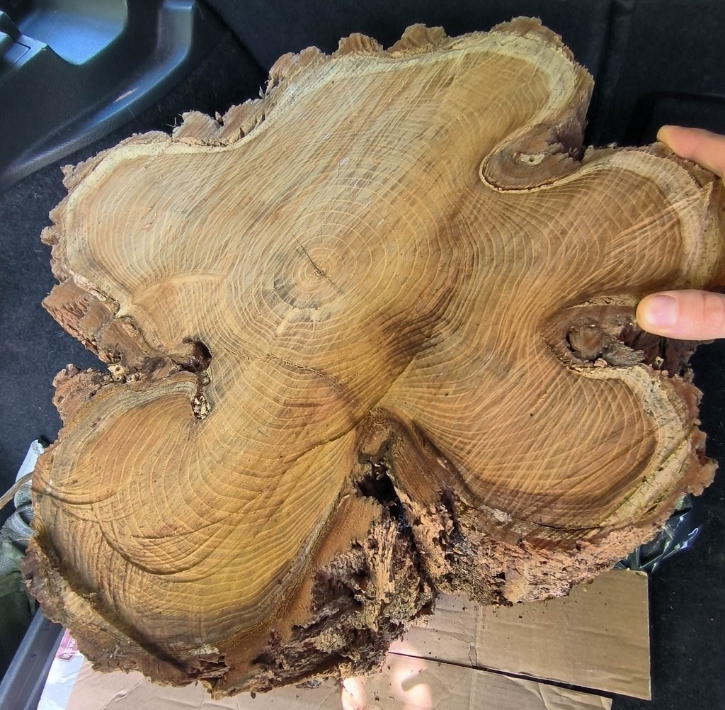

J'ai récupéré cette belle section de robinier (faux-acacia), qui a été tronçonnée il y a 2 mois et laissé à l'extérieur. J'aime bien ses formes arrondies, je pensais essayer d'en faire un plateau de table.
J'ai comme outils : tronçonneuse de puissance moyenne, défonceuse-meuleuse-ponceuse, & outils à main.
J'imaginais découpe de la tranche à la tronçonneuse, et surfaçage à la défonceuse, puis finition huile.
Je sais que l'enjeu va être une découpe bien droite, et qu'avec ce bois il y a un risque de déformation au séchage (je pensais le faire sécher quelques mois au préalable, dans lon atelier au sec).
Des chances de succès ou je rêve ? 😁 D'autres idées sinon avec ce beau morceau ?
Merci!

contrairement aux réponses déjà données, ce projet tient la route :
Le robinier faux acacia, assez bizarrement et contrairement aux autres essences que je connais, ne fend pas à la périphérie mais à l'intérieur. On peut d'ailleurs le constater sur les photos.
En réalisant une tranche avec une telle pièce, des déformations vont se produire, mais pas aussi importantes que pour un débit en long.
La difficulté va être de bien maîtriser le sciage, effectivement. Ne pas hésiter à réaffuter plusieurs fois, en respectant la symétrie des angles pour éviter une trop forte déviation.
Sinon, les fentes qui ne vont manquer de se produire au séchage pourront aisément être comblées, avec des coins de bois, de l'étain fondu, ou autres...
Quand au séchage, tout dépend de l'épaisseur de la tranche, mais dans un tel cas, la règle du 1 cm par an ne s'applique pas. Elle est valable pour les débits en long.
Bon affûtage.

Chaluthier Du coup & si je comprends bien, si notre ami perce le coeur, il stabilise sa tranche & le risque de la voir se fendre diminue encore d'autant?
Encore un chagrin d'amour en perspective...😋
Jean Galmot tu me fends le cœur 😇
Personnellement, je n'y toucherais pas. Je le laisserais comme cela, en bloc, pour en faire un tabouret, une petite table d'appoint, etc...
une tranche de bille de bois, est vouée à la déformation et l'éclatement à 95% pour ne pas 100%. Mais en choisissant du robinier tu ne choisis pas le plus simple, je dirai presque le plus tordu des bois.
Si on fait des tables avec des planches sciées dans la longueur de l'arbre , il faut bien te dire que ce n'est pas pour rien.
Je reconnais l'esthétisme de ta pièce mais je crois que tu perds ton temps, désolé pour ma réponse décevante. Après tente l'aventure si tu veux, tu ne perdras que du temps.
Pour les idées c'est une belle pièce de tournage, saladier, coupe à fruits.
Elle va se fendre d'ailleurs elle a déjà commencé. En plus le séchage va être long (en gros 1an par cm d'épaisseur)
le séchage en bois de bout est très rapide ce qui explique les fentes en bois de bout et ce qui oblige de traiter avec un coup de peinture ou autre le bois pour éviter ce phénomène et de mettre le morceau de bois dans un endroit moins ventilé pour le séchage
etiennedesthuilliers ah j'ignorais ça ! Je me coucherai un petit peu plus instruit ce soir !
Nettoyer l'écorce avec une brosse métallique, poncer le dessus, poser sur cales pour équilibrer et favoriser le séchage... fini !
