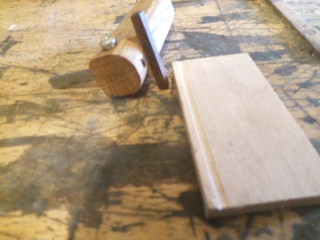

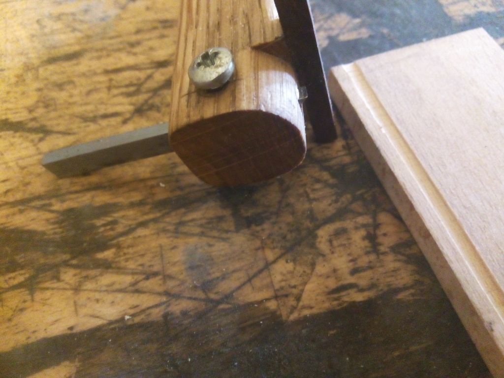

Bon... j'ai fait un prototype, qui s'avère déjà fonctionnel.
En fin de compte c'est très simple.
On part d'un rectangle bien recalé.
Le fer et le guide bien d'équerre.
La profondeur n'est pas réglable, mais, en l'occurrence, je ne crois pas que ce soit un problème, je ne vois pas pourquoi on irait chercher une rainure à 5cm de profondeur dans un cadre.
Là j'ai mit 2.5mm, juste histoire de mettre un fond.
Et, en fin de compte, le fait que le guide soit immobile c'est du gain de temps et de confiance, je suis sûr qu'il sera toujours à niveau, toujours d'équerre.
A noter, comme il n'y a pas de semelle, il faut bien tracer, bien délimiter avec un trusquin bien affuté avant usage.
Aussi, la tête est arrondie, et ça fonctionne en "roulant" sur la pièce... de ce fait il faut un angle très obtus sur le fer, j'ai mit plus de 40° et je considère même monter à 45.
Sans ça, c'est pas parfaitement usiné, pas très esthétique, mais, au final, tant que le guide et le fer sont d'équerre et de niveau... ça suffit.
Petit +, non négligeable.
Souvent, le problème avec les bouvets, c'est que l'épaulement n'est pas réversible.
Donc, contre le grain, on arrache tout.
Et bah là, c'est le fer qui est réversible.
Quand on travaille dans un cadre, étant donné qu'on travaille sur toute la circonférence, on finit inéluctablement par tomber contre le fil.
Et voilà, il suffit de retourner le fer et de travailler dans l'autre sens.
C'est pas quelque chose à quoi j'ai pensé sur le coup, c'est tout à fait fortuit, mais très opportun.
J'ai pas encore commencé mon projet mais semblerait-il que ça fonctionne.
C'est très basique, ça se fait en quelques minutes, et ça coute pas plusieurs centaines d'euros.
Voilà, si quelqu'un tombe là dessus, je considère la question résolue.

Bien joué , en fait tu as fait un tarabiscot sommaire.
