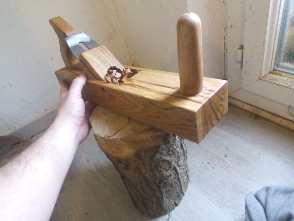

J'ai aussi réalisé le gabarit bandelettes et ça fonctionne parfaitement. Le réglage se fait au moins au 1/10mm grace à la pente de 10%

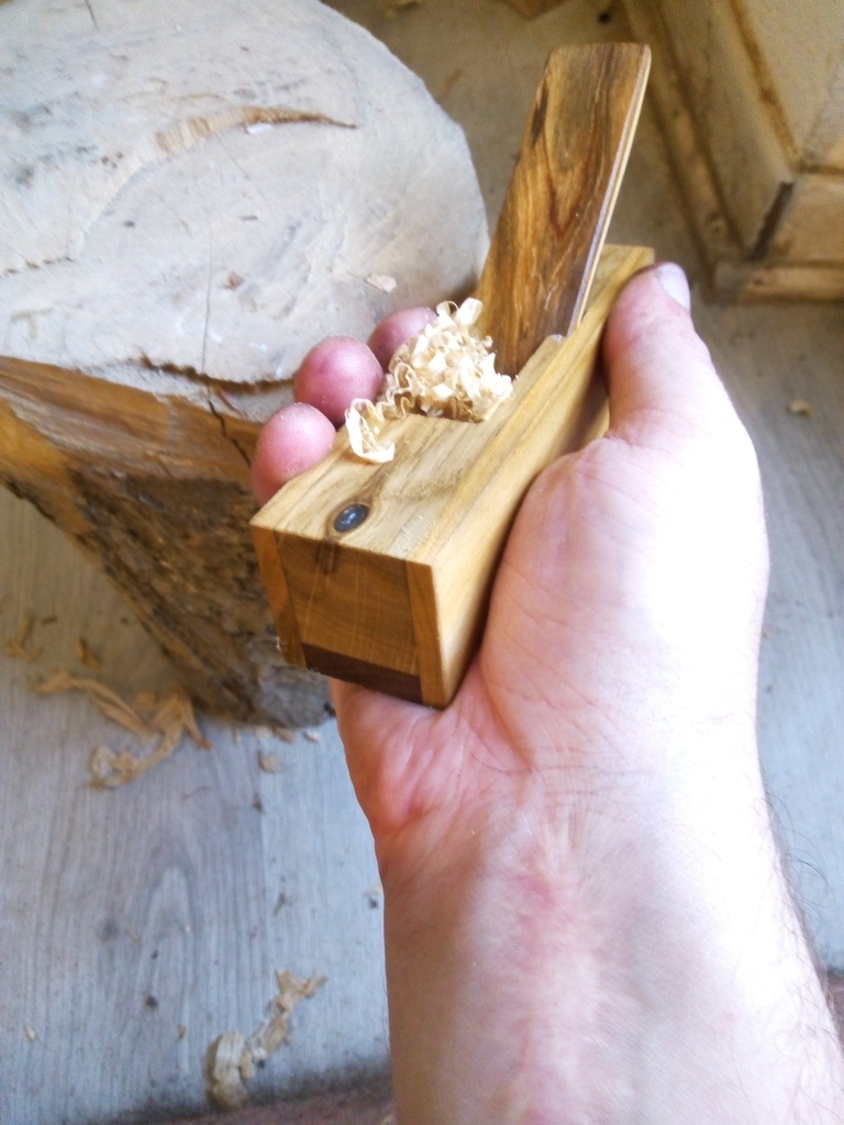

Perso je me suis fabriqué ça et j'en suis très content. Je l'utilise encore régulièrement.
anonyme.7
C'est beaucoup plus simple que ce que j'avais en tête.
Le réglage du niveau me semble trop approximatif mais ça me plait beaucoup.
Je vais très probablement m'inspirer de ça.
Merci beaucoup.
Le réglage de niveau je le fait au pied à coulisse en m'en servant de butée de profondeur et j'ai une excellente précision.
Je m'en suis également servi pour faire des baguettes avec un côté plus fin que l'autre et ça fonctionne très bien avec les joues indépendantes

Ma varlope.
J'ai mis beaucoup de poids à l'arrière, elle a un équilibre un peu bizarre, mais moi j'aime beaucoup, ça permet de mettre des grands coups pour dégauchir.

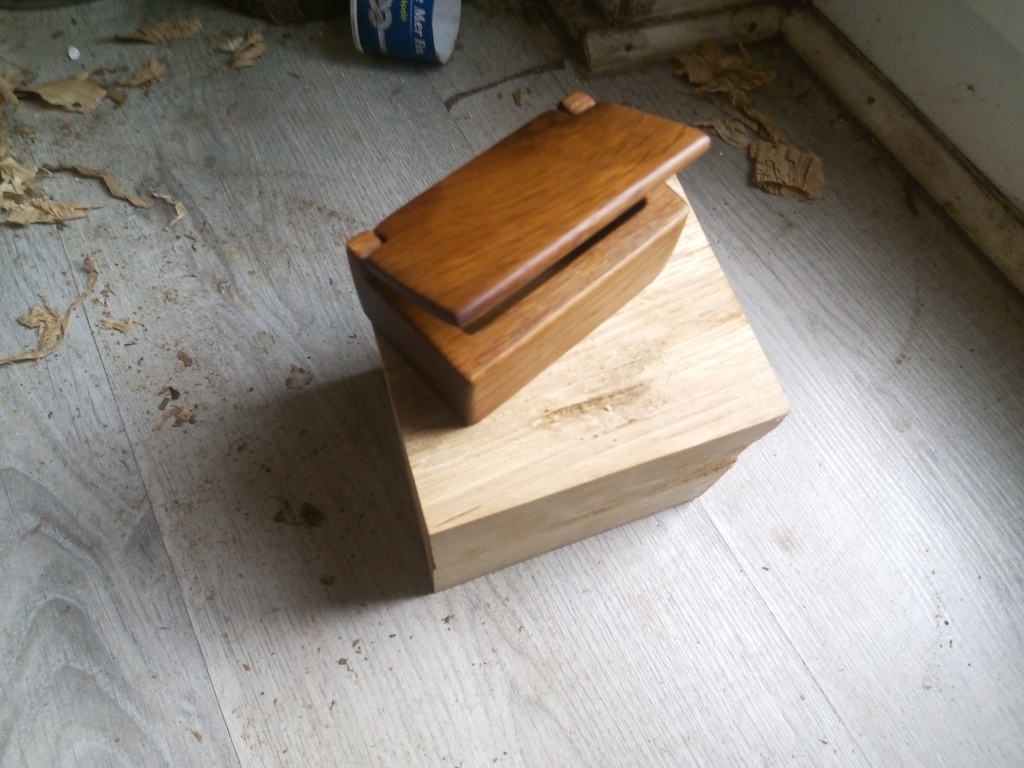

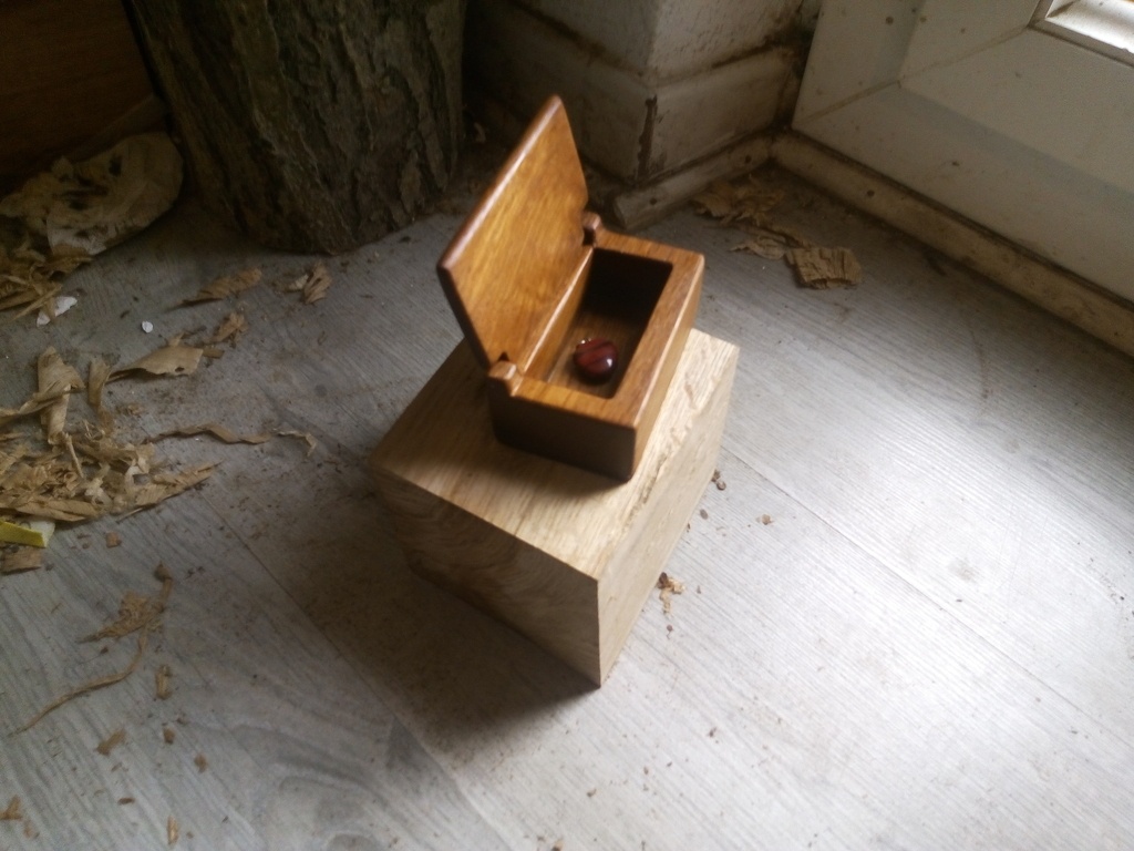

Bon, celle-là elle est creusée, non pas avec des petites plaquettes bien ajustées.
C'est un peu de la triche, mais je l'aime bien quand même.

Petit rabot, que j'aime beaucoup, je lui ai payé un bon fer, il me sert énormément.
