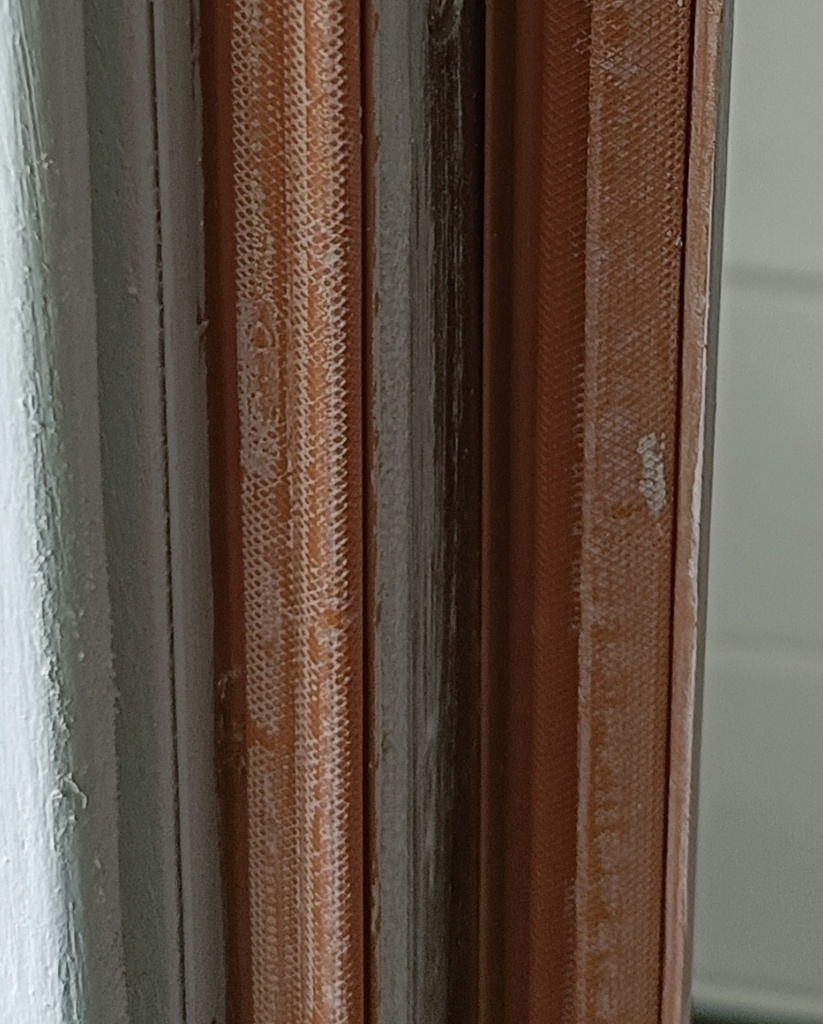

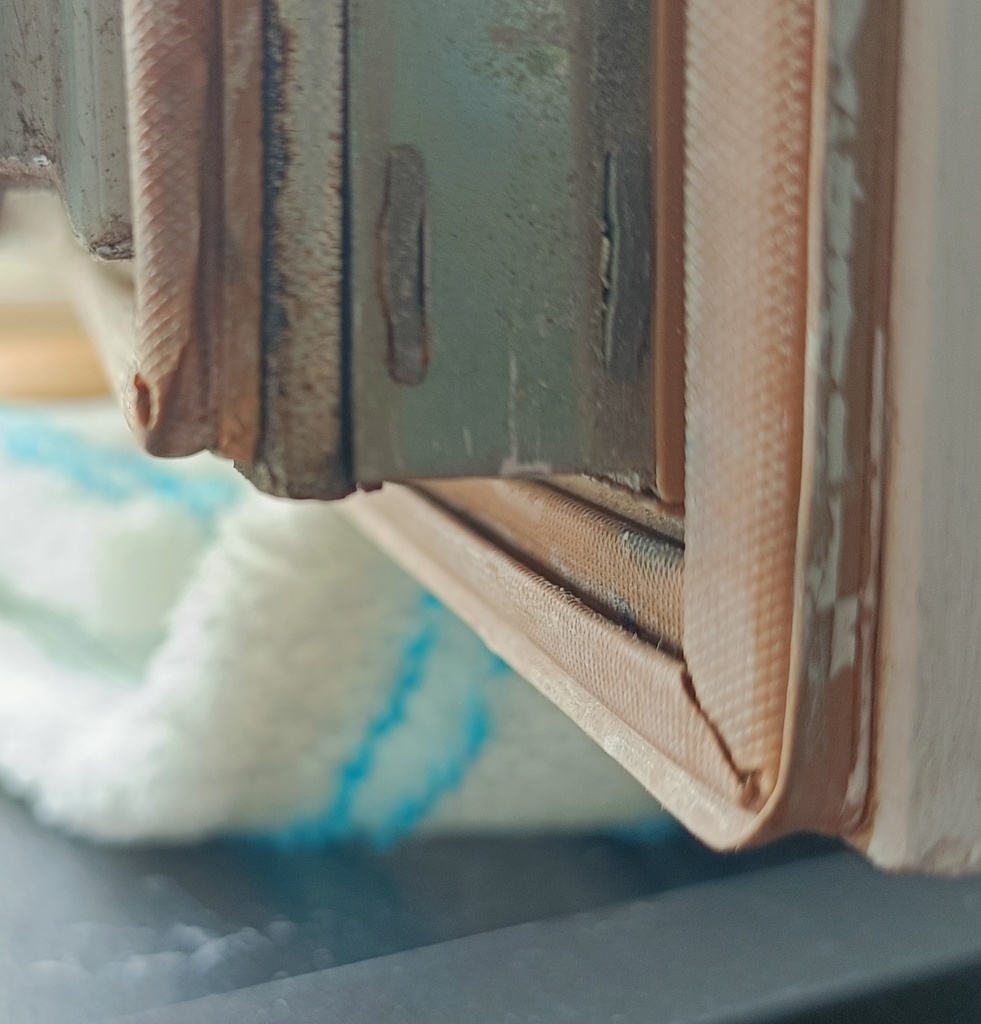

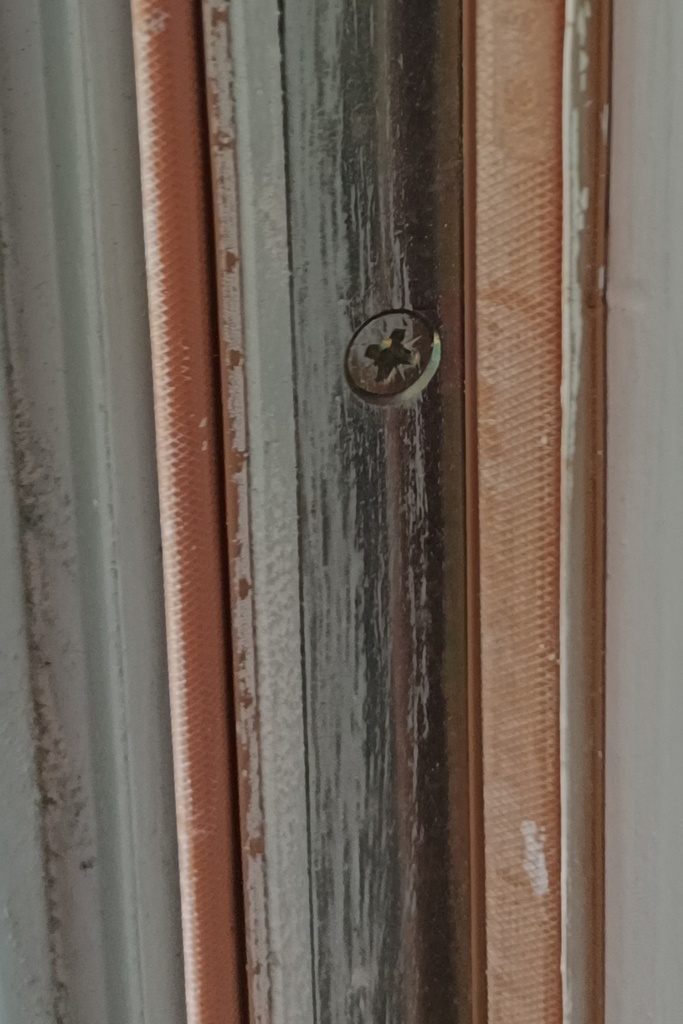

Lors d'un chantier ma cliente m'a demandé de changer ses joints de fenêtres qui laissent passer l'eau. Je ne trouve pas le modele, si quelqu'un peut les identifier ca m'aiderait. Sinon j'irai voir un professionnel du secteur.

Une suggestion : enlever un bout de joint sur une fenêtre abritée pour relever le profil, puis éplucher les catalogues pour trouver quelque chose d'approchant en caoutchouc. A confirmer par des pros...
je me pose des questions sur la structure de la fenêtre , bois ou métal ou bien mixte
les problèmes de fuite ne sont pas du qu'aux joint mais aussi a l entretien des surfaces ou viennent appliquer les joints , a la propreté de ceux ci , au système de fermeture de la fenêtre qui ne fait pas appliquer correctement les joints , aux déformations des ouvrants, et a l écoulement possible des passages d' eau qui sont bouchés
donc avant tout il faut essayer de comprendre le problème avant de changer les joints car si les joints changés il y a encore des fuites vous êtes bien dans la misère
avant de soigner le malade il est important de bien cerner la maladie
RechoR
Effectivement , il y a de la peinture sur les joints ce qui n'a pas du aider au fonctionnement des ces derniers. Il y a aussi des traces de moisissures sur les joints. Peut être qu'un bon nettoyage avant un remplacement serai suffisant. Et vérifier le réglages des excentriques qui jouent sur la force d'application.
Ce sont des fenêtres bois.

Relève les côtés de la rainure (largeur et profondeur) pour chercher ce qui s’y insérera.
