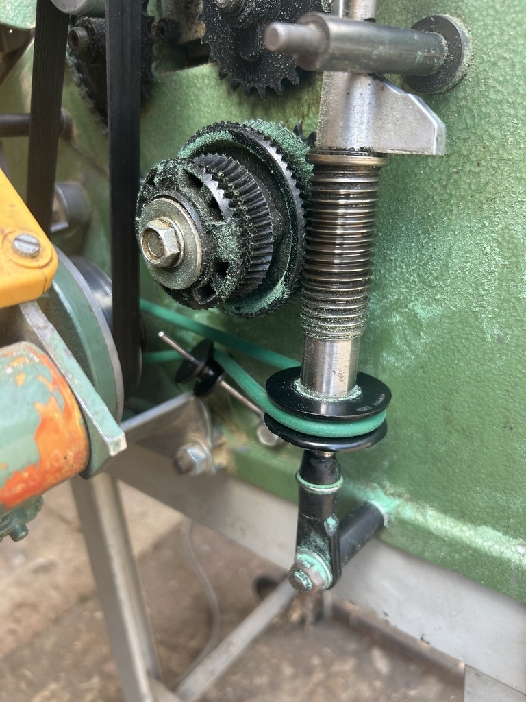

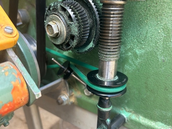

Depuis un moment, la courroie ronde saute du galet. J’essaye de régler la tige sur laquelle est située le galet mais je rencontre deux problèmes. Si je penche trop proche du moteur, la courroie saute (la vidéo: youtube.com/sh...5z-DR0bFshFBH4V). Et si je penche trop à la vertical, ça frotte sur l’autre partie de la courroie.
J’ai acheté une nouvelle courroie et un nouveau galet au fournisseur officiel, mais je rencontre encore ce problème de courroie qui frotte ou saute.
Je n’avais pas ce problème avant, et j’ai utilisé la machine un moment avant que celui ci n’apparaisse. Comment pensez vous que je puisse le régler ?

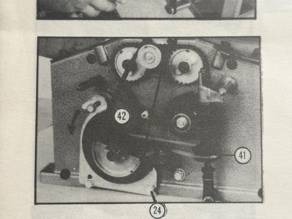

Je me suis servi des photos de la notice ci-dessous pour le cheminement. C’est pas très clair avec le noir et blanc. On voit mal comment doit être le galet.
dBPs
Votre photo correspond au cheminement de la 2nd page en N&B. Le cheminement semble bon.

Lorsque l'on regarde la vidéo au ralenti on voit le brin mou se mettre à osciller apres quelques secondes, puis la courroie saute.
Soit la courroie est trop longue et donc pas assez tendue, soit il y a du jeu dans l'une des poulies ou bien dans le galet tendeur. Je pencherais pour le galet tendeur : plastique contre métal de la tige cela doit s'user à moins qu'il y ait un roulement
Paul26
C'est peut être dû à un mauvais alignement de la poulie tendeur avec la courroie.
Est ce que cette poulie tourne librement ?
On a l'impression qu'il y a de la poussière verte, couleur de la courroie.

Oui tu as raison, la poussière verte vient dr la précédente courroie qui n’était pas officielle et que j’avais fais faire. Quelque chose devait frotter et on trouve ces copeaux verts.
J’ai bien l’impression que tout vient de la là mauvaise position du tendeur. Mais j’ai déjà essayé de le pencher à gauche: la courroie sort du galet comme sur la vidéo. Et à droite, ça frotte avec l’autre partie de la courroie.

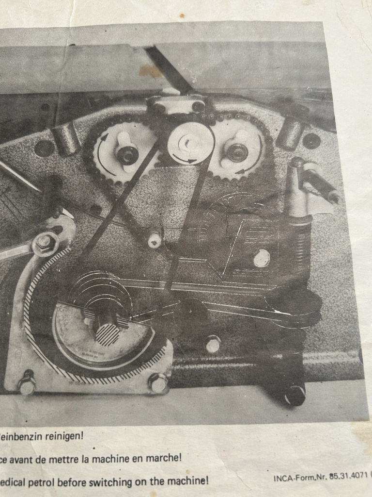

L’axe n’est pas vraiment perpendiculaire à la courroie du ma machine, mais plus en biais. Je me suis servi des images de la notice (ci-dessous) pour le cheminement. Sur leurs photos, l’écart entre les deux parties de la courroie semble plus important, ce qui est bizarre.

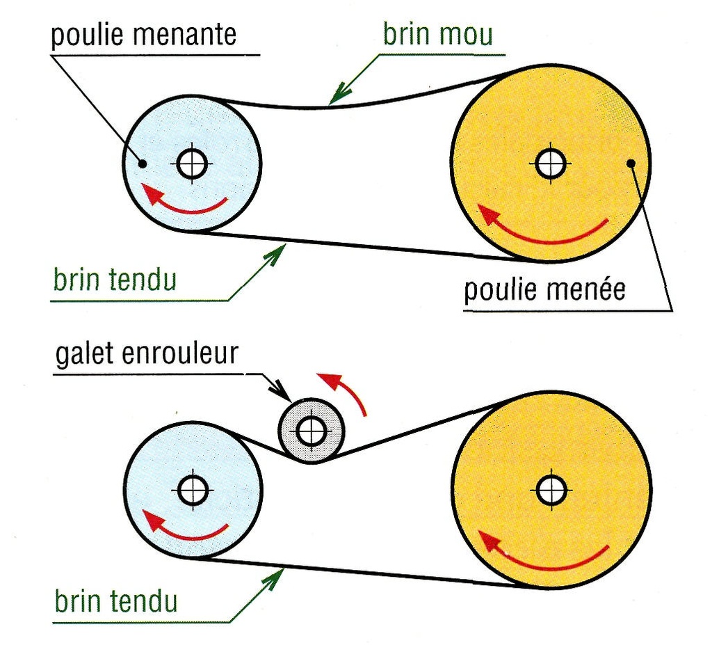

Qu’est ce que le brin mou ?
Paul26
Douelles21
Le brin non tendu où l'on place le tendeur.
