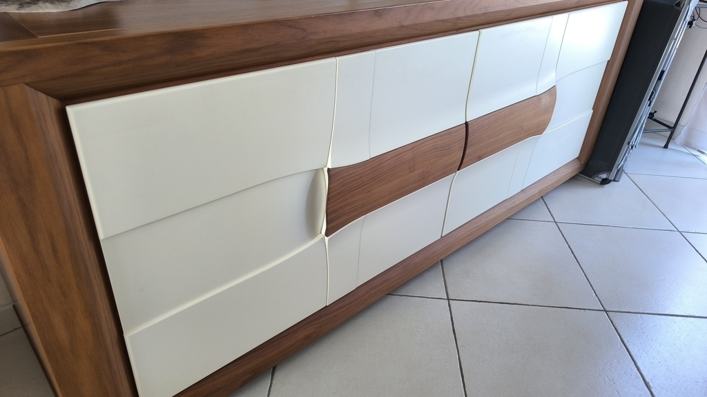

Bonjour, des fissures apparaissent en façade de mon buffet de 2011 qui est laqué couleur ivoire mat avec des éléments en placage noyer, ça n'est visible que sous un certain angle mais j'ai peur que ça finisse par craquer de partout et que ça se décolle comme une vieille peinture.
Sauriez vous de quelle type de finition il s'agit (peinture + laque, vernis coloré ?) et si ça peut se refaire chez un pro ?

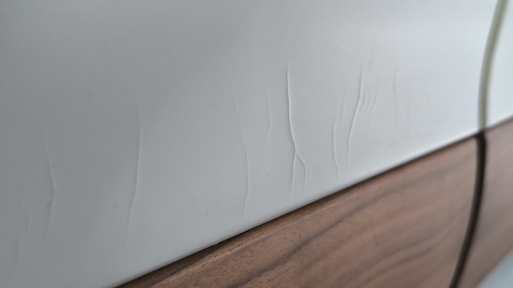

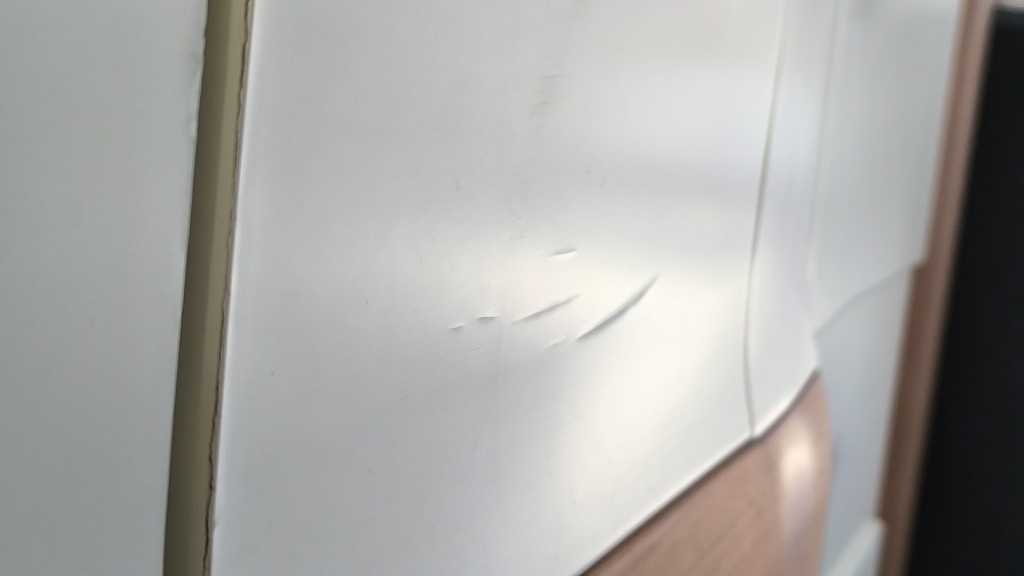

J'ai l'impression que le problème ne se limite pas au vernis (ou laque ou autre). Le chant semble fendu sur toute sa hauteur comme si un élément plaqué se décollait, visible sur la troisième photo. C'est peut être ce matériau qui bouge et qui provoque les fissures... Donc juste relaquer/peindre ne suffirait pas.
6LV1
Il est impossible de vous dire quel produit à été utilisé. Cependant, c'est tout à fait faisable de le refaire vernir chez un menuisier bien équipé pour gicler.
Il serait intéressant cependant de comprendre pourquoi c'est arrivé maintenant. Si depuis 2011 il n'a pas bougé, peut-être que la peinture est devenue moins flexible pour accompagner les mouvements du boi. Ou alors: un changement soudain d'hygrométrie, un nouveau système de chauffage ou autre à pu faire plus bouger le bois que d'habitude.
si vous voulez connaitre la cause il nous faudrait plus de renseignements
nature du support, procédure du laquage, nature de la laque, degré hygrométrique de l' environnement , exposition au soleil
nous dire si il y a du faïençage sur toutes les faces
cela permettais peut être de comprendre
car la vous êtres a la limite de la menuiserie et du métier du laqueur ce qui ne vous empêche pas de voir un véritables laqueur qui lui peu être plus souvent au prise a ce genre de problème l'ébéniste de service et juriste
ps j ai déjà rencontrer ce genre de problème dans une autre facette de mes occupations
règlement de litiges et malfaçons mais cela était du a un problème de durcisseur et le phénomène était apparu plus tôt
Mammouth
Évidemment il m'est impossible de connaitre ces éléments, ce sont des meubles achetés/commandés dans un magasin spécialisé à l'époque. Le phénomène est uniquement sur ce meuble, sur des panneaux en partie arrondis (les bandeaux en noyer sont en saillie). Meuble jamais exposé plein soleil.
certaines laques industrielles on tendance dans le temps à perdre leur souplesse initiale et elles se faïencent
refaire une laque est un gros travail à faire par un pro, imaginer une peinture ou similaire sur la laque est comme un cautères sur une jambe de bois
vous laisser votre meuble vieillir gentiment
il y a les mêmes problèmes sur des laques anciennes notamment a fontainebleau et la il y a aussi des problèmes de support
les laques naturelles ou chimiques souffrent des changements d' humidité et de température
et certaines sont faites sur un entoilage et non sur le support direct il y a de la très bonne littérature sur le sujet
