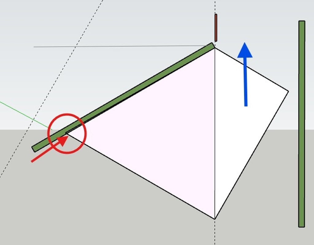

Je m'interroge sur la méthode de réalisation d'un triangle non rectangle dans un panneau, dans un carré de l'ordre du mètre de coté pour les bases.
On peut incliner la règle transversale de la scie à format pour la première coupe (si on a l'angle qui va bien avec les positions prédéfinies ?) et régler la largeur de la base au taquet, mais en tout cas pour la deuxième on se retrouve avec une pointe pour se caler sur le taquet, faut il passer par un montage d'usinage ?

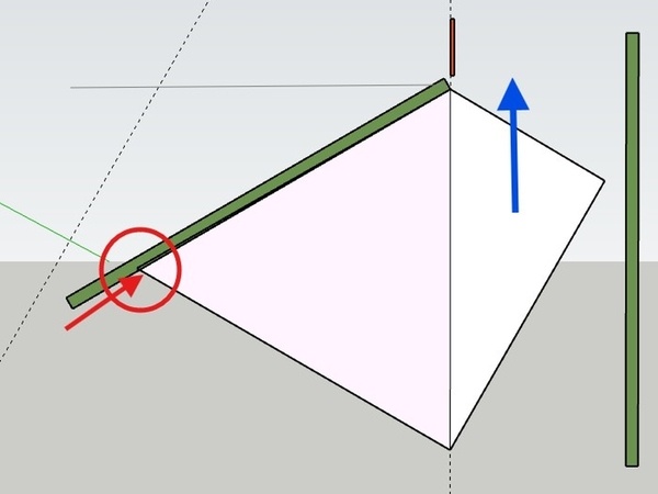

Utiliser quand même la pointe contre le taquet pour la mesure (surtout si simple triangle équilatéral) puis mettre deux serre-joints ?
Ou mettre une cale sur le taquet pour ne pas que la pointe s'enfonce dans le trou, et utiliser cette même cale pour la première coupe également ?

La pointe obtenue ne peut-elle pas trouver un appui sur le taquet ?
constibat
Non elle risque de glisser entre le taquet et la regle.

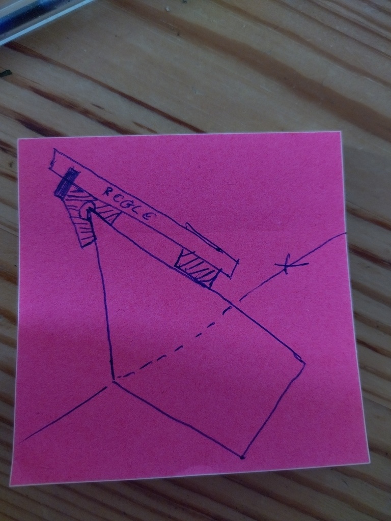

Il suffit d'un petit montage en cp qui reprend l'angle du triangle, avec une cale pour garder deux appuis sur la règle, et tu relies les deux avec un tasseau (ou bien tu fais le tout d'une seule pièce mais c'est plus chiant et moins stable). Le montage est hachuré sur le croquis.

Merci, mais quid du réglage de la longueur à couper, on oublie le réglage au taquet ou on ajoute la mesure de la pointe au taquet.
