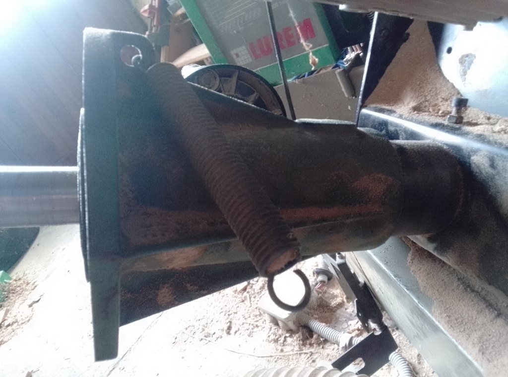

Bonjour, je prends en main la machine familiale et le fût de la toupie est bloqué en position haute et pas moyen de descendre. Avant qu'il ne se bloque j'ai mis de la graisse sur l'arbre pour enfiler les bagues et l'outil plus facilement le tout étant légèrement oxydé... je suppose que de la graisse et de la poussière ce sont accumulés dans la crémaillère mais je n'arrive pas à enlever/démonter le fût pour y accéder quelqu'un connaît-il un moyen?

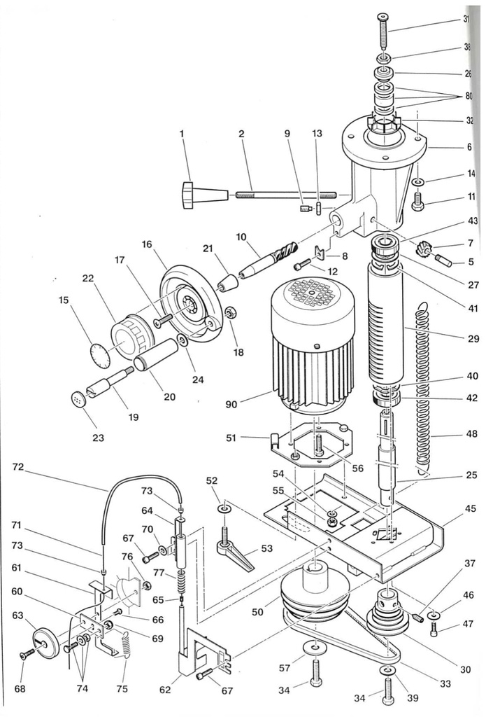

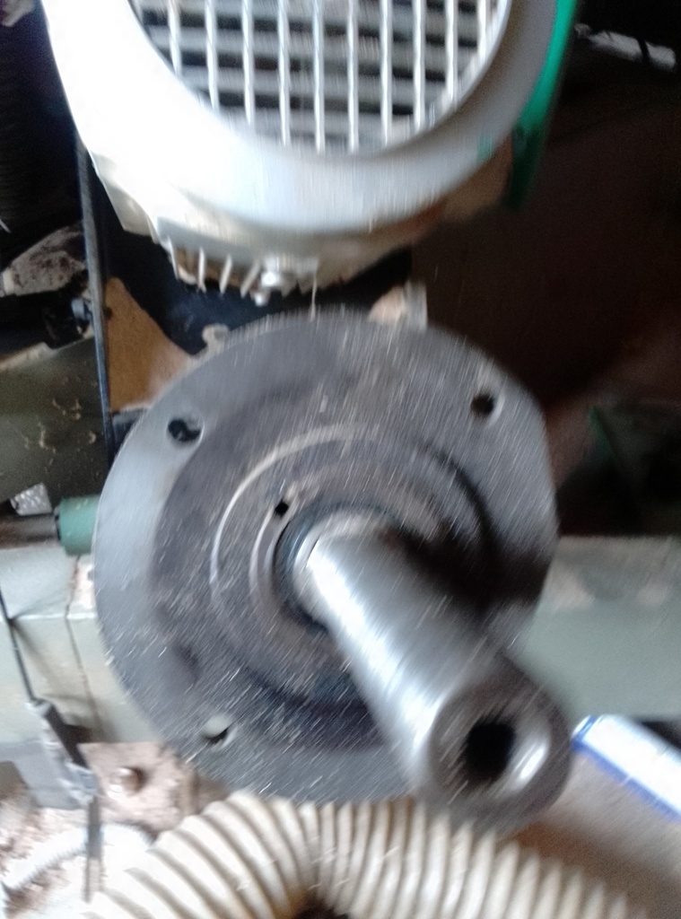

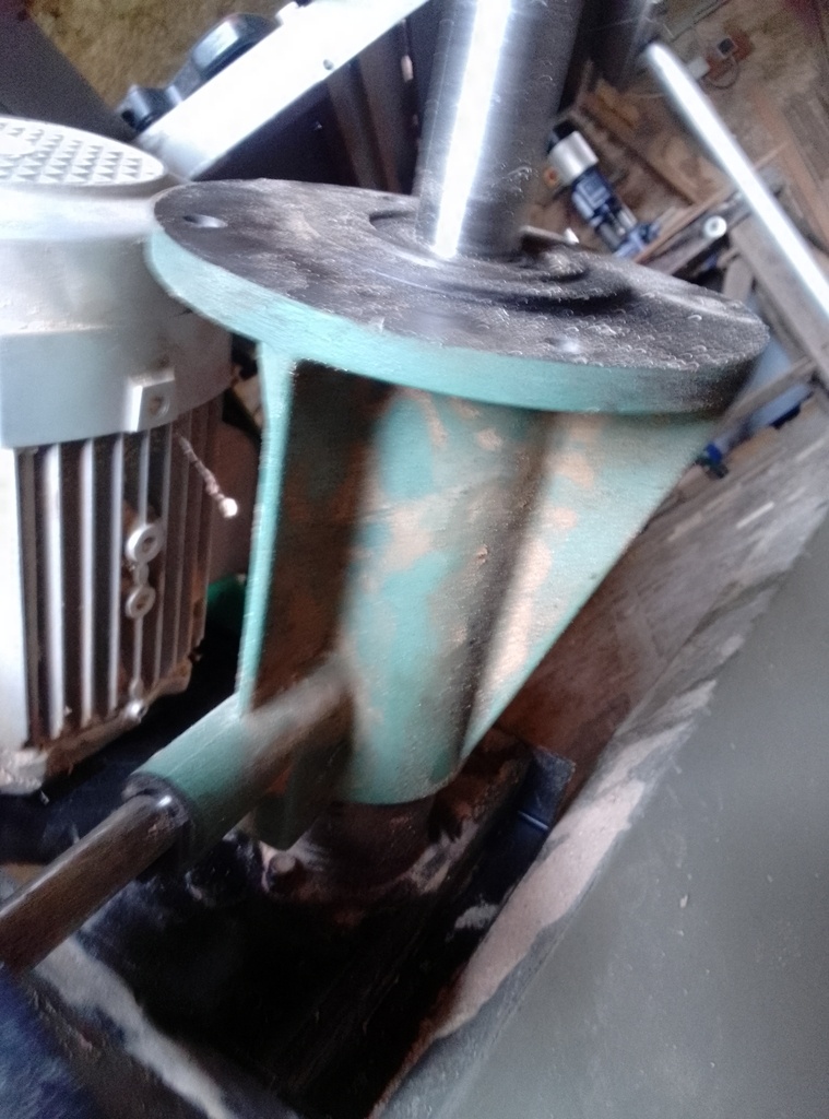

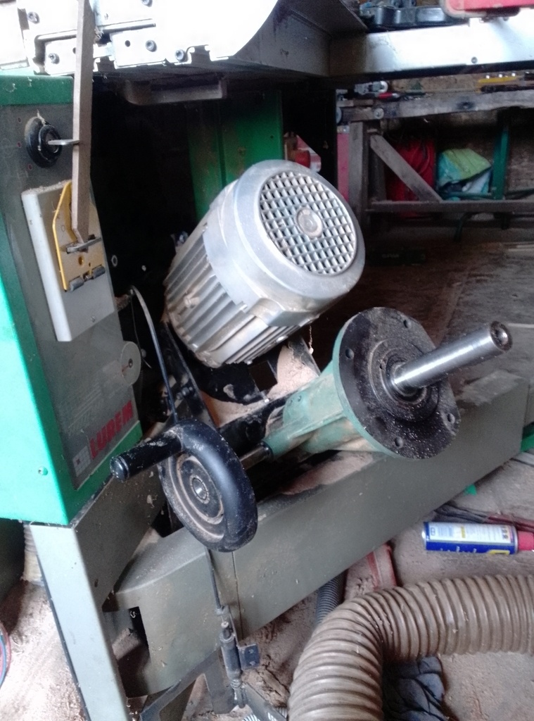

C'est bon j'ai réussi ! Après l'avoir copieusement arrosée de pétrole pendant un mois, en cherchant la solution(presque 1L...), j'ai bricolé en genre d'arrache roulement et c'est venu tout seul. démonté nettoyé en moins de deux. Demain je remonte ! Merci pour la vue éclatée !

sur ma kity 2000 qui était stockée dans un hangar en tôle, c'est la condensation qui avait fait un peu d'oxydation empêchant le coulissement des pièces. j'ai mis du dégrippant et j'ai repoussé l'axe (pièce 25) avec un serre joint: c'est venu tout seul. en fait, il n'y avait de l'oxydation qu'à l'entrée du fut et sous les bagues restées sur l'axe.
je tenterai de démonter la pièce N 10 qui commande la montée et descente afin de vérifier si une dent n'est pas cassée. cela peut être le cas et le morceau de dent bloque tout; surtout ne pas forcer avec cette pièce.

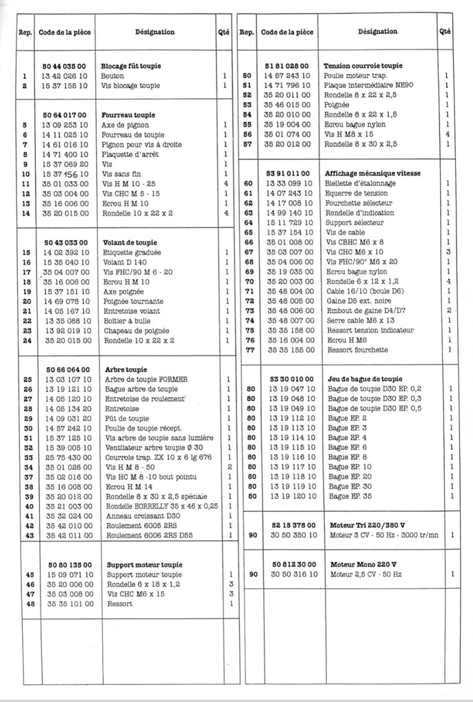

Il faut nettoyer avec un mélange huile/pétrole, peut être en démontant la vis sans fin 10 maintenu par les vis réf.17 et 12, et le pignon 7.

J'ai pu retirer la vis sans fin sans enlever le pignon je vais aller regarder dedans dès que peux je vous tiens au courant ! Merci pour la vue éclatée !
