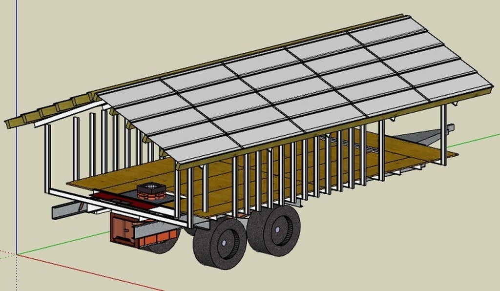

je commence la construction d'un nouveau four à pain sur une remorque agricole. Je vais faire la toiture en plaque d'acier légère bituminée.

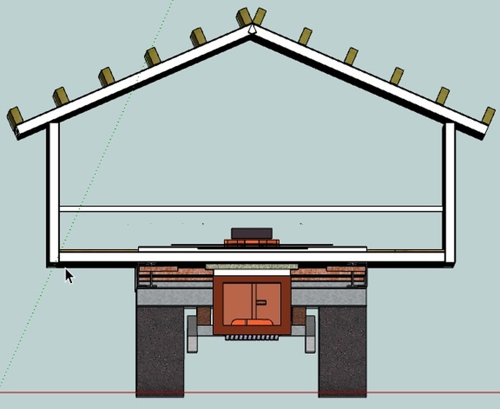

La longueur totale d'un pan est de 6,5m et 1,95m dans le sens du rampant.
La pente du toit sera de 23°
Il y aura des fermes en IPN tous les 1,38m
La portée des pannes sera donc faible.
L'entraxe entre chaque panne sera de 37cm
Chaque plaque de toit fait 45cm x 1,35m pour un poids de 5kg unitaire
Charge neige dans ma zone : 70kg/m²
Vent : 60kg/m²
Total des charges : 4,5 + 70 + 60 = 135kg/m²
J'ai calculé ceci comme bande de chargement, est-ce que le calcul est bon ?

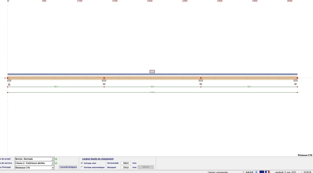

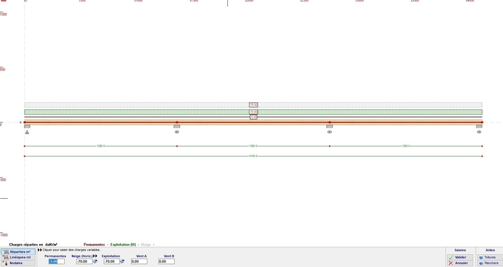

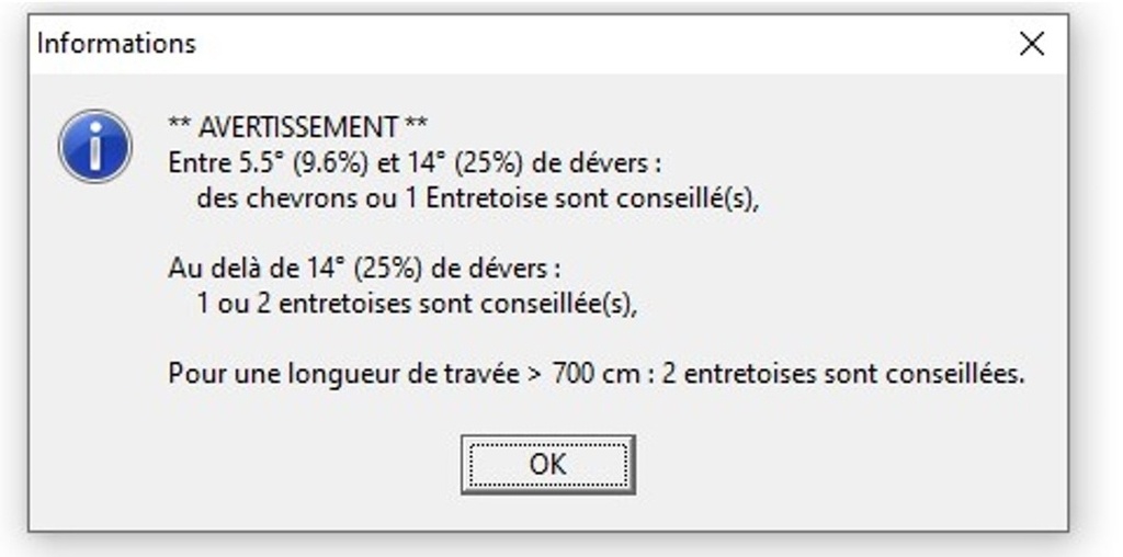

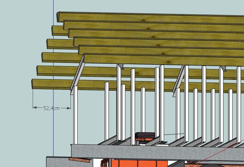

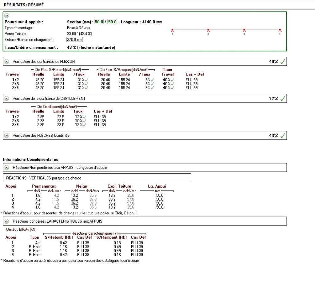

D'apres mon logiciel et si j'ai bien tout compris, oui c'est ok, vu que tu est posé sur des ipn tes pannes vont être en devers , le logiciel conseille des entretoises ci joint quelques screen shot des resultats.
et de la config.

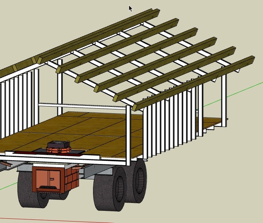

J'avais pris 50x50mm comme cas extrême mais je pense aller au-delà en terme de section pour 2 raisons. La 1ère est que j'aimerai avoir une largeur de bois plus importante pour les fixations des tôles dans les pannes (pour qu'il y ait suffisamment de bois pour recevoir la fixation (vis ou pointes, je n'y ait pas encore réfléchi) en toute tranquillité sans que le bois n'éclate).
L'autre raison est qu'il va y avoir une dépassée de toiture en pignon de 50cm.
Du coup, il faudrait passer sur quelle section avec cette dépassée?
Désolé, je n'ai pas pensé à donner l'info au départ 😕
Pour les entretoises, si on passe sur une section plus importante, est-ce qu'elle sera toujours nécessaire ?
Merci 🙂

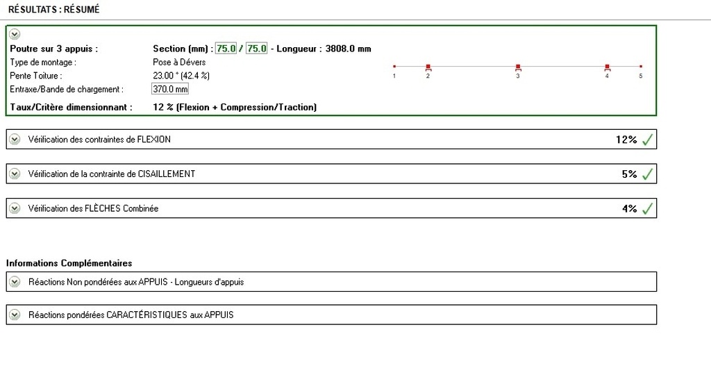

oui prend du chevron 75x75 c'est courant.
et pour les entretoises le logiciel rehitere son avertissement
ci joint le resultats avec tes debords et chevron 75x75 ca passe crême

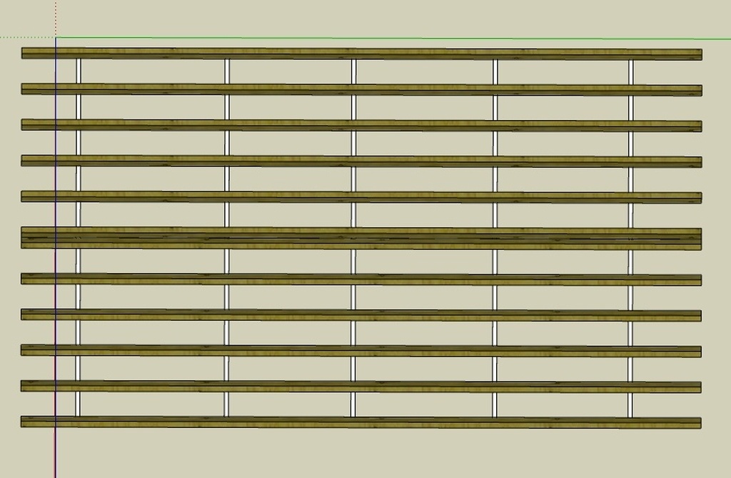

Par contre les entretoises, il en faut une entre chaque panne et entre chaque ferme, non ?
Et question annexe : vu que je vais aller chercher le bois avec ma voiture à la scierie, je ne vais pas pouvoir transporter des longueurs de 6,5m. Du coup, est-ce qu'on peut faire des coupes en sifflet sur de si petites sections ? Et si oui comment les assembler ? Avec des vis ?
stefchrys
oui des entretoises pour tes fermes et entretoises pour les pannes.
et oui coupe sifflet si possible repartient en quinconce et vis

Concernant les entretoises, où dois-je les positionner ?
Une entretoise entre chaque panne, le tout répété entre chaque ferme ?
