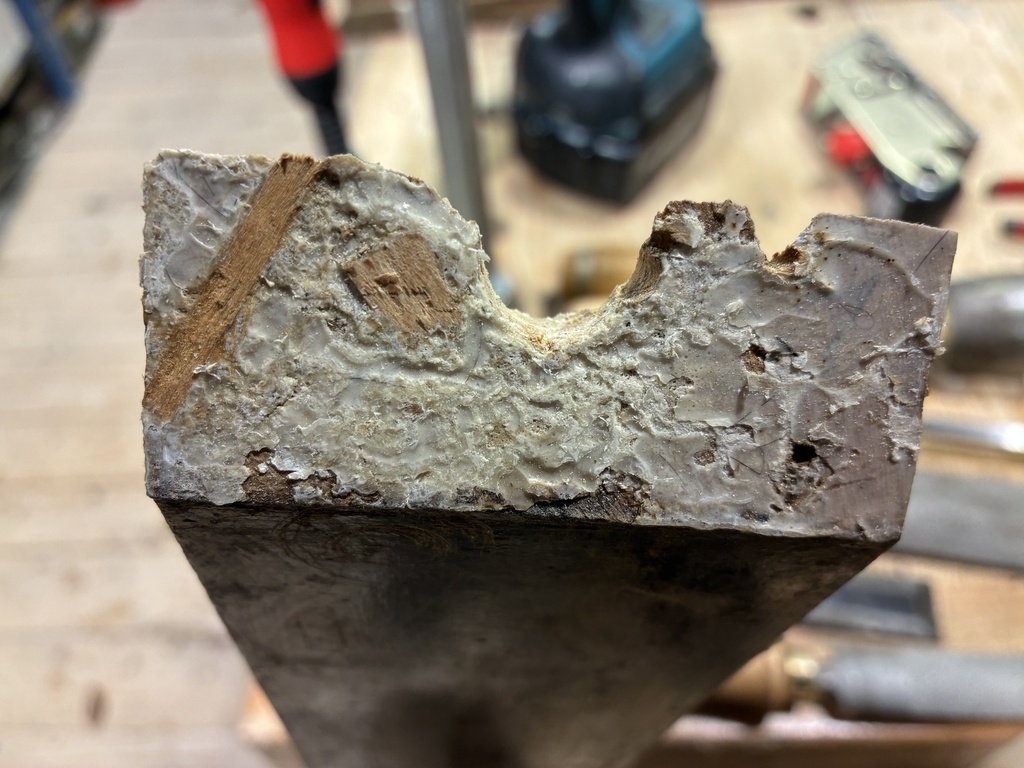

Avec quoi enlever de la vieille colle blanche en sur épaisseur ?
Bonssoir amis boiseux,
Une question toute simple : avec quoi enlever de la vieille colle blanche en sur épaisseur ??
Evidemment il y a le ciseau à bois à manier délicatement ou une râpe à bois (qui s'encrasse vite), mais il doit y avoir plus facile et pratique.
Merci part avance pour vos conseils éclairés
Emmanuel
je travaille avec des outils jamais avec des solvants qui mettent la pagaille sur l'environnement des surfaces à nettoyer couleurs teintes et autres
j utilise la raclette , les ciseaux a bois très bien affutés
, des racloirs de formes , des rifloirs des râpes piqués main en 10
par contre souvent les pièces ont plusieurs épaisseurs de colles diverses, colles chaudes colles de nerf ou colle miracle du supermarché
et avant de recollé je réfléchis pour comprendre si la colle que je vais employer est compatible avec un support qui a bu une autre colle
et je recale les assemblages si le jeux est important ou je prend une colle chargée pour joint épais
avant tout c'est un travail minutieux qui mérite toute notre attention car cela conditionne le collage futur , et sa tenu dans le temps
il ni a pas de recette toutes faites
le menuisier ou l ébéniste de service Étienne desthuilliers maitre menuisier
la colle vinylique est une colle qui bien souvent reste souple et qu'il faut couper
donc il faut un racloir ou un outil parfaitement affuter sans quoi le colle roule sous l' outil, pour la colle chaude la chose est différente

Merci etiennedesthuilliers !
Toujours de bon conseil
Fait délicatement au ciseau à bois et râpe auriou11
Résultat impeccable sans attaquer les surfaces
Je règle l’angle sur une machine sur table. Avec une vieille lame j’approche délicatement, 1/10ieme à la fois.

Hello ! La colle blanche vinylique est sensible à l’eau. Ayant déjà fait de la restauration la méthode que l’on utilisait c’était de l’eau bouillante, cela ramolli suffisamment la colle pour l’enlever au ciseau, attention toutefois à ne pas imbiber le bois lors de l’application.

Merci Rob1dbois !
Olivier80
Sur de petites surfaces comme sur la photo, un grattoir est la solution évidente. Cela permet de plus de garder les mêmes dimensions au bois, par opposition à la coupe qui modifie forcément un peu au minimum.
la vinylique ça se ramollit/dissout un peu à l'alcool 95° une fois sèche. et après, ciseau/racloir. Mais une solution vraiment facile et pratique, je ne crois pas qu'ily ait... comme Oak , dans le cas de géométrie simple, on peut recouper à la scie, ou un coup de raboteuse ou défonceuse, selon la configuration... sinon le décapeur thermique, + eau peut-être, ou chiffon mouillé et fer à repasser, mais pas forcément une bonne idée s'il y a du placage collé juste à coté.
BeauLeRabot
Ramollir la colle avec de l'eau, puis utiliser un racloir ou un ciseau émoussé (affûté avec un angle proche de 90°) pour racler le tout. Je ferais comme ça.
normandie
L alcool denaturé ramollit la colle vinylique
