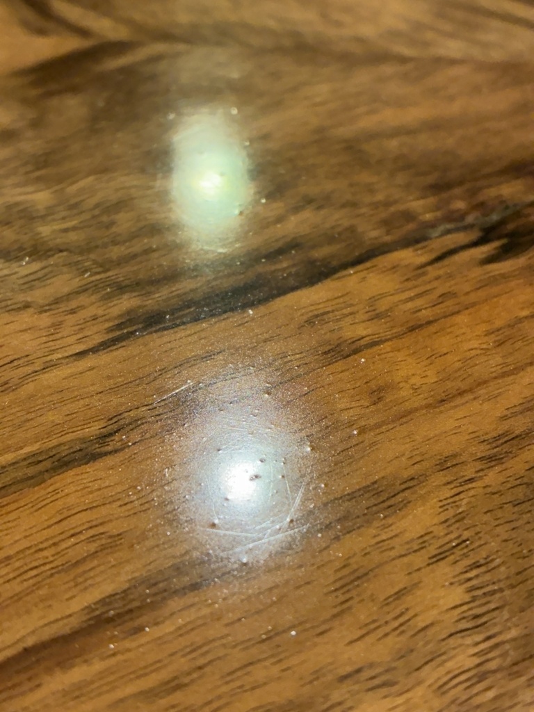

Comment éviter les micro bulles lors d'un vernis glycéro brillant ?
Bonjour amis boiseux,
Après mes déboires avec le vernis Nordin, j'ai testé le vernis Bistro de Liberon qui me donne toute satisfaction. C'est un vernis glycéro (qui cache son nom) qui s'étend facilement (pinceau poils naturel ou rouleau laqueur), se tend bien et hors poussière assez rapidement (par rapport au Tonkinois).
Néanmoins, j'ai du mal à avoir une surface glacée glacée : il reste toujours de petites bulles d'air qui n'éclatent pas au tirage. (précision: ce n'est pas de la poussière)
Vernis appliqué au rouleur laqueur (poils 5mm) avec un dernier passage lent qui supprime déjà la grande majorité des petites bulles.
L'un de vous aurait-il un tour de main ingénieux pour traiter ce soucis ?
1000 mercis d'avance

Poussière pour moi mais cela n'est pas grave tu égraines et tu repoli la surface je fais çà quand on réalise des haut brillant.
Ça ressemble qd même pas mal à de la poussière !
Tu es sûr qu'il n'y a pas un petit courant d'air qui en ramène, par exemple ?
Ou qu'il n'y en a pas qui est tombée dans le pot ?
