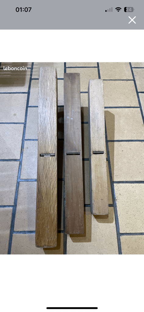

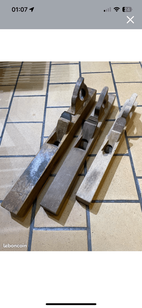

Cette varlope vous parait elle en suffisamment bonne état ?
Je suis intéressé par la varlope de gauche notamment car elle est en chêne vert mais je trouve que la lumière est trop abimé, je mis connais très peu en rabot bois donc j’aimerais votre opinion !

On m’en propose 20€ pièce je me rends pas compte si je me fais pigeonner
Aimeee pour moi c'est honnête.

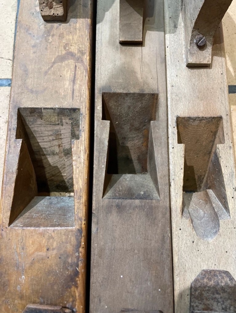

la lumière est normale, pas excessivement ouverte mais la varlope n'est pas un outil de finition mais sert à aplanir. Si tu la trouves trop ouverte tu peux toujours rapporter une pièce de bois afin de la diminuer mais je n'en vois pas trop l'utilité. En revanche il faudra bien contrôler la planéité de sa semelle.

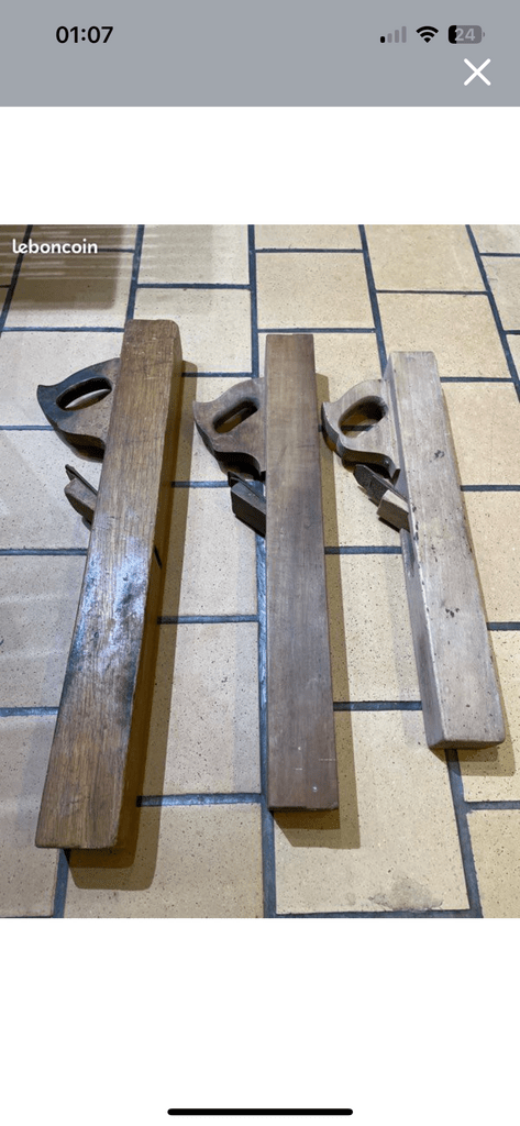

Et bien vérifier les joues au niveau du coin si il n'y a pas de fissures, j'ai déjà vu pas mal d'exemples où c'était difficile à voir à cause de la "finition rustique".

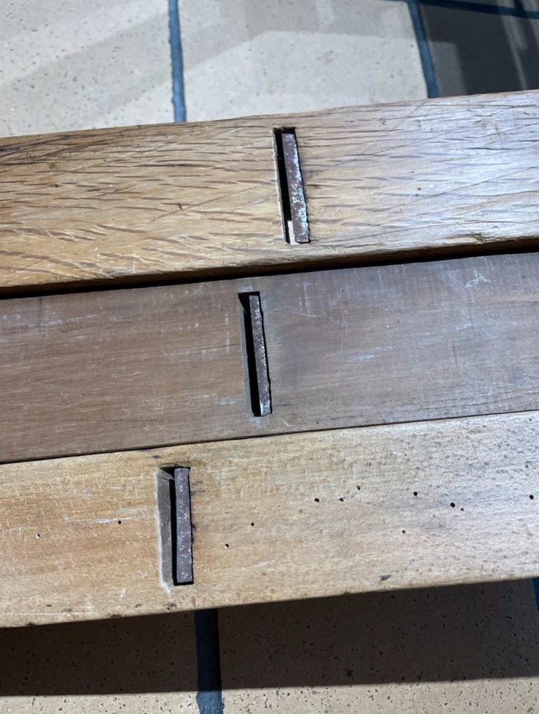

Il y a des fissures sur celle du milieu sont elles grv ou pas
yep, tout pareil que glaude, varlope en chêne vert en bon état. Rien à redire sur la lumière.
La varlope du milieu semble en cormier et m'a tout l'air en bon état aussi.
je ne partage pas votre avis sur la taille de la lumière je dresse et je veux que la surface soit impeccable pour mes collage
la varlope est un outil de finition dans les travaus manuel
