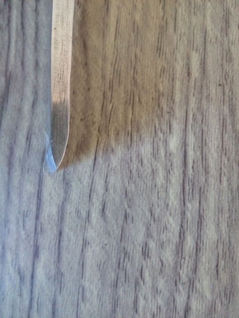

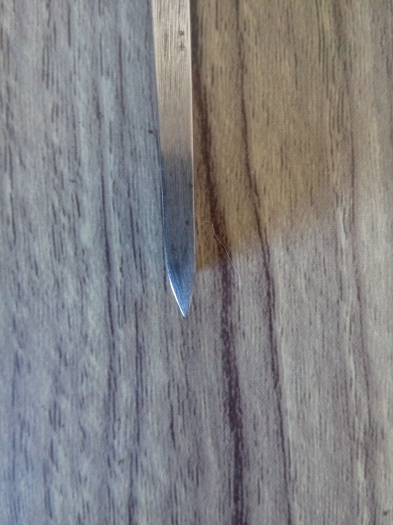

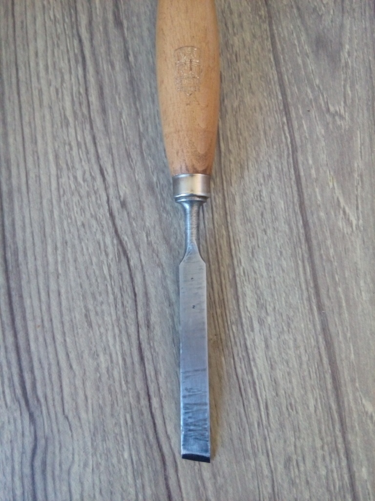

bonjour j'aurai voulu savoir quel est ce type de ciseau et aussi quel et l angle d’affûtage d 'un bédane .merci

Bonjour je pense que ce sont des outils de tour pour bois, une petite plane et un grain d'orge
Pour moi il n'y a pas de règle absolue.
scalaire00.fre....fr/alan-1.html
ça ressemble bien à un fermoir droit, mais l'affutage a été un peu hasardeux, les deux biseaux devraient etres identiques et bien droits.

Je n'es suis pas un expert, mais mais il me semble qu'il existe des ciseaux pareils pour des travaux de sculpture
C'est donc soit un ciseau de sculpteur ou alors quelqu'un ne savait pas s'en servir et l'a aiguisé comme un baraki.
Pour les bédanes, les miens sont à 25 degrés comme les ciseaux.
Un point important avec les bédanes, c'est de maintenir le biseau droit; si tu l'aiguises à la meule avant de passer à la pierre, à force tu vas arrondir le biseau de manière concave, chose à éviter

j ai trouver ça s’appelle un fermoir droit

il existe différent types de fermoirs , celui ci est un fermoir droit
il a été affûte pour un usage de taille de pierre et non pour un travail sur du bois
