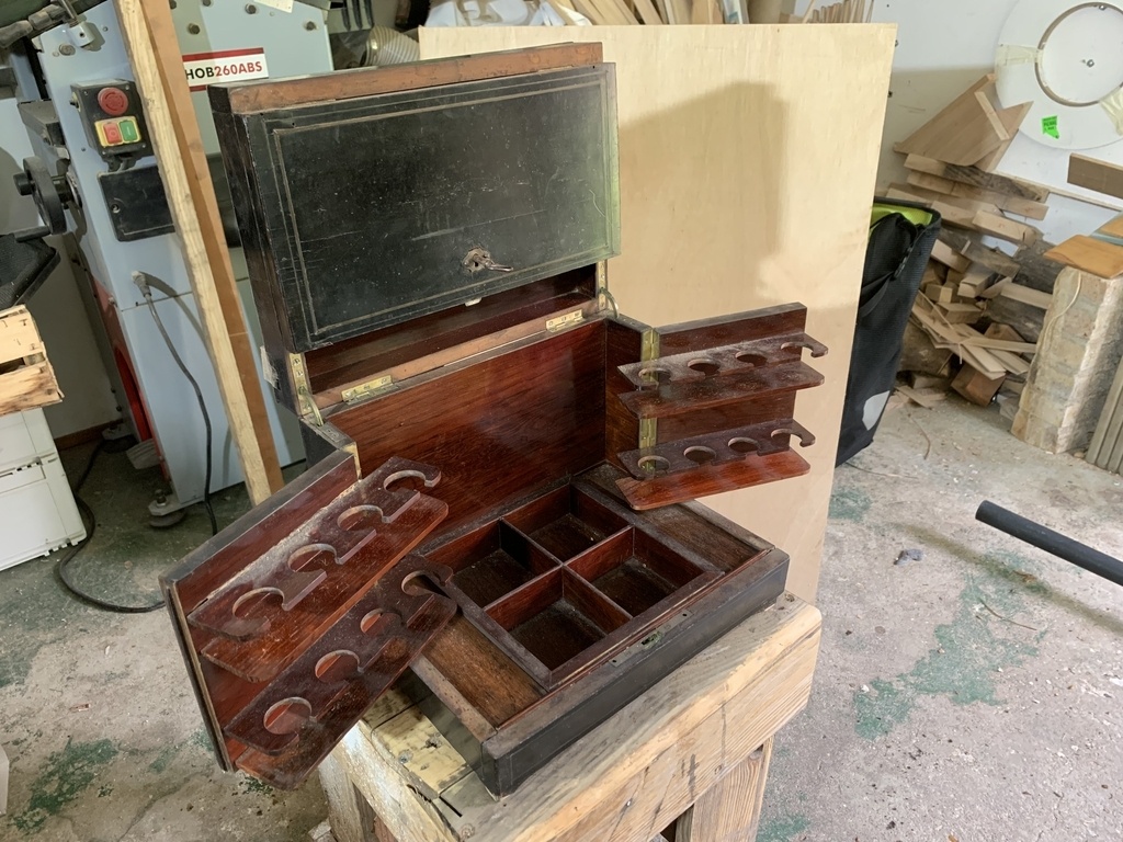

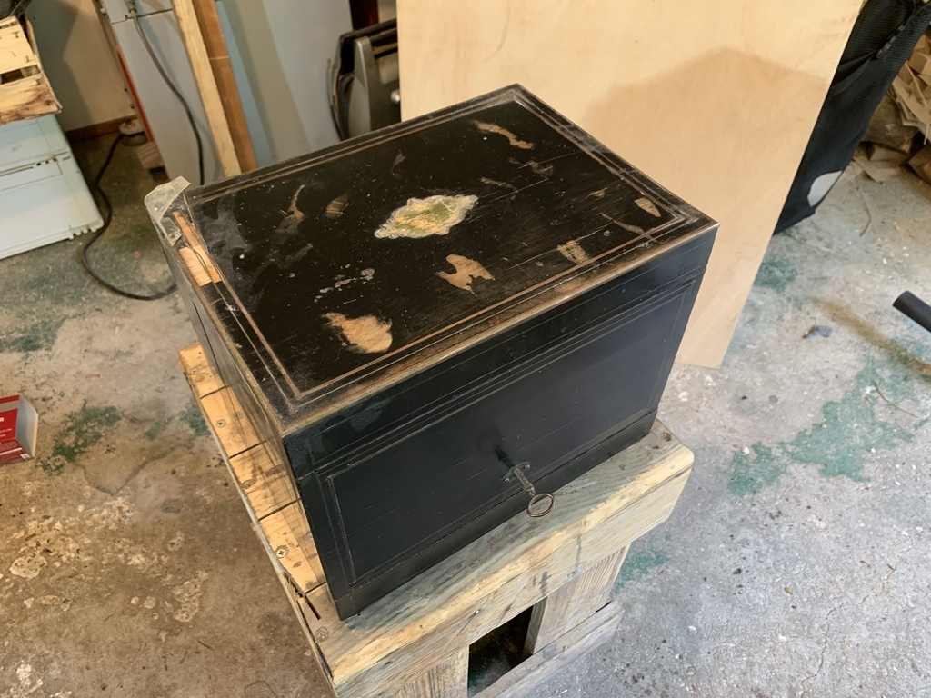

Après la bonnetière en noyer (promis je mettrai des photos quand j'aurai re-verni), j'ai un petit cabaret à restaurer.
Je compte notamment :
  • le dé-vernir
  • redresser les filets d'étain,
  • faire quelques greffes et réparations
  • refaire une teinte (teinte Napoléon III)
  • refaire un vernis
Mais ma question c'est : comment est-ce que j'applique la teinte puis le vernis sans teinter/vernir les filets ?
Si vous avez d'autres remarques ou autres, je suis preneur aussi :-)

les filets ne sont pas en laiton plutôt ? On ne voit pas bien sur les photos.
A mon avis : pour teinter, le métal ne prend pas la teinte, elle restera en surface. Il faut que ce soit poncé très finement pour que la teinte ne se mette pas dans des rayures et ensuite elle pourra s'enlever assez facilement pas essuyage, je pense (chiffon, éventuellement laine d'acier très fine). Et enfin vernir.
J'avais fait comme ça sur une boite à gants de la même époque. Cela dépend aussi de ta teinte. Faire un essai sur un morceau du même métal d'abord.
D'autres plus experts auront d'autres idées sans doute.
Pierrequiroule
Oui laiton bien sûr ! Enfin je crois, ils sont très sales... Je vais faire un essai oui.
La teinte ce sera le "noir Napoléon III" de Laverdure. C'est ce qu'on utilise traditionnellement pour les meubles de cette époque je crois, je l'ai déjà utilisé pour une horloge en bois de cette époque, et j'avais appliqué une mattine par-dessus.
