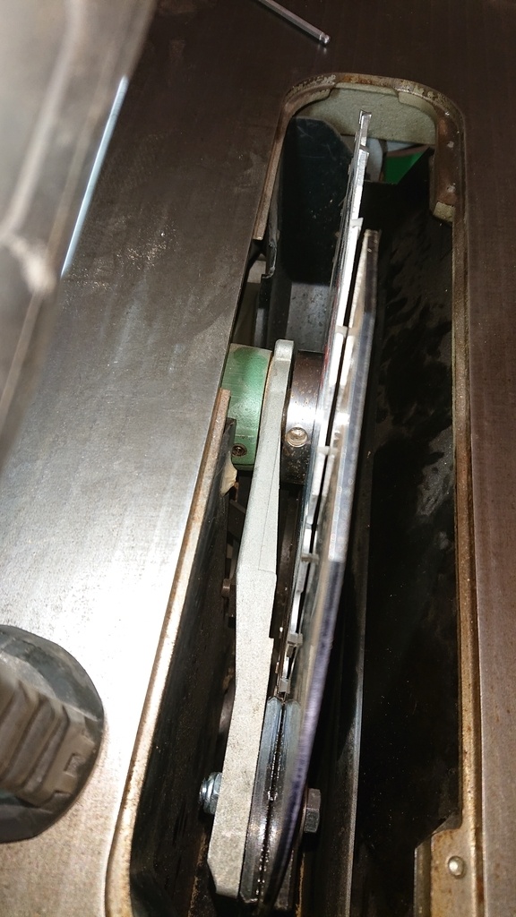

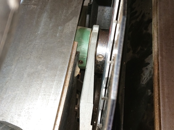

Couteau diviseur désaxé
Quelqu'un a t'il déjà eu ce problème sur un combiné lurem 310 SI? :
Mon couteau diviseur est désaxé par rapport à la lame.
Ma plaquette fait à l'imprimante 3d semble être a la bonne dimension.
Est ce un jeu du a l'usure de la machine ?
BingoDS
Coucou Clo5,
J’ai un problème similaire avec mon Bestcombi. Est-ce que ton couteau diviseur est bien plat ? (Tu peux facilement le vérifier en le posant sur le combiné.)
Si c’est le cas, tu as probablement le même système que moi, avec des lardons qui maintiennent le couteau en place. Tu as vérifié s’ils sont bien positionnés et de la même épaisseur (pour ma part il y a un sens !) ?
De mon côté, j’ai comblé le léger jeu avec un peu de scotch d’électricien, et ça tient plutôt bien.
Est-ce un problème d'usure ? Pour ma part je pense que non, plutôt un mauvais usage de l'ancien propriétaire ou de moi-même en voulant couper un plateau...
BaptisteC
Même soucis et même solution avec le scotch !
J'ai eu ça sur ma circulaire de charpente, même solution aussi.
