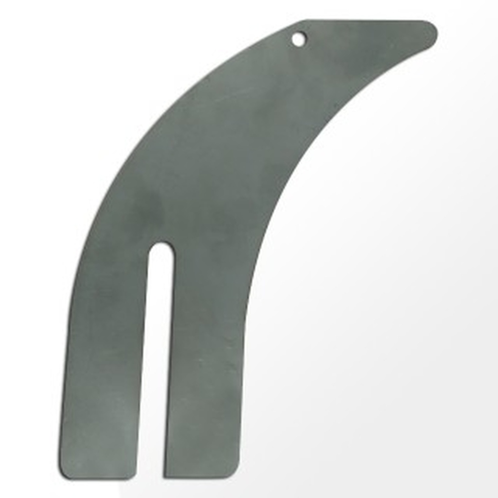

Je recherche un couteau diviseur pour mon combiné lurem 310Si disons à un prix raisonnable.
Qui aurais un site à me conseiller ou un plan de fabrication ?

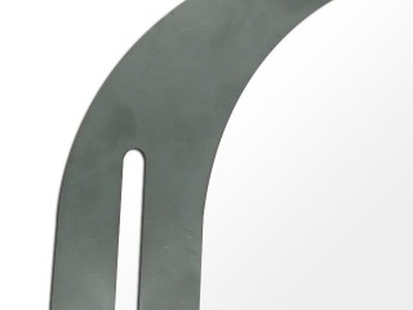

Ici un plan de couteau diviseur.
