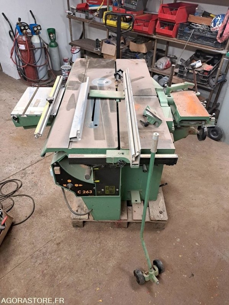

Heureux possesseur d'un C263, pour moi (et au vu des notices/schémas de câblages) les différences sont les suivantes :
C263 : 3 moteurs / 1 seule vitesse
C265 : 1 moteur à 2 vitesses
C266 : 3 moteurs / 2 vitesses par changement de poulie-courroie

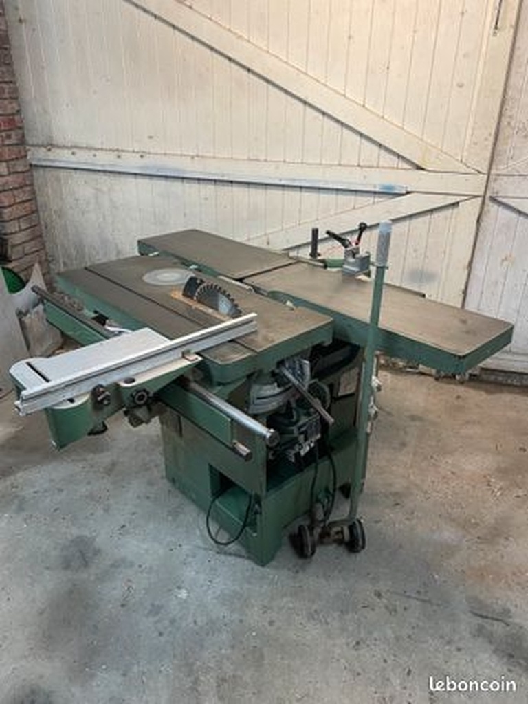

D'après les photos que j'ai trouvée le châssis a été modifié, longueur des tables différentes, le système du guide du chariot scie/toupie guidé sous table paraît plus rigide (la 260n sur la première photo, a deux "tubes" de guidage), le système des règles différents, elles avaient je pense 3 moteurs .
