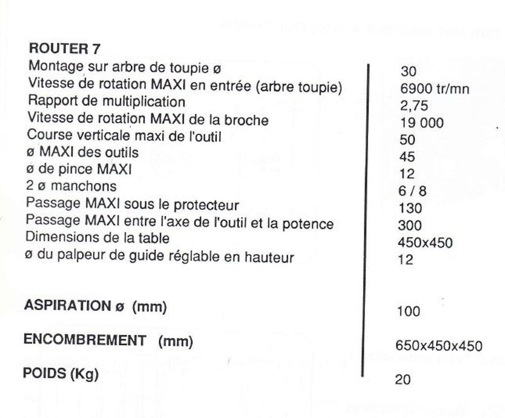

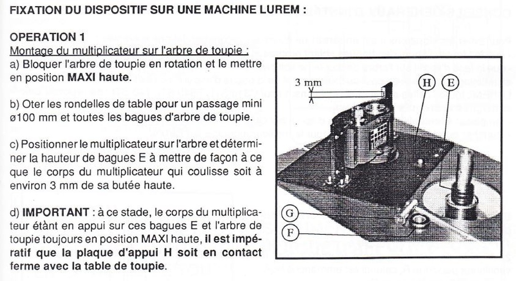

Sinon il existe aussi un accessoire Lurem permettant de "convertir" sa toupie en défonceuse sous table : le "router 7".
PeauxetCie
Oui, j'en ai fabriqué un maison !
Très pratique au demeurant, mais ça n'augmente pas la vitesse de la toupie malheureusement !
Ticinese
Certes cela n'augmente pas la vitesse de rotation de la toupie, mais comme le router 7 dispose d'un système de multiplication (c'est d'ailleurs ce qui fait tout son intérêt ;-)), cela permet de faire tourner les fraises de défonceuse montées dessus à 19.000 tours/minutes
