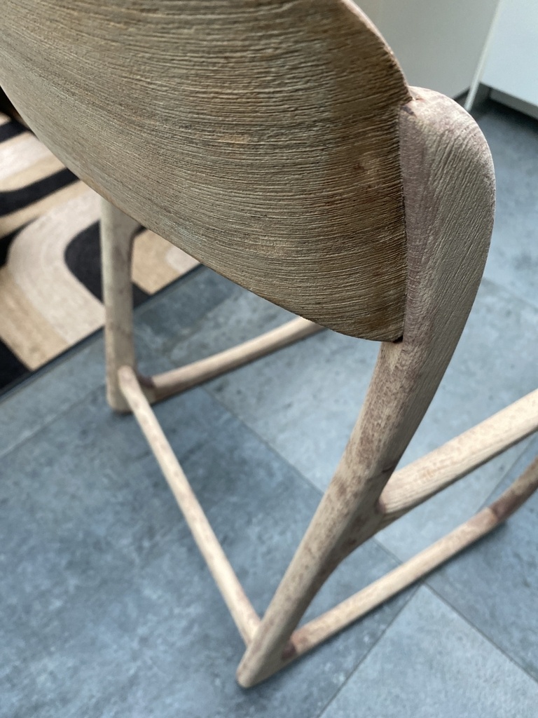

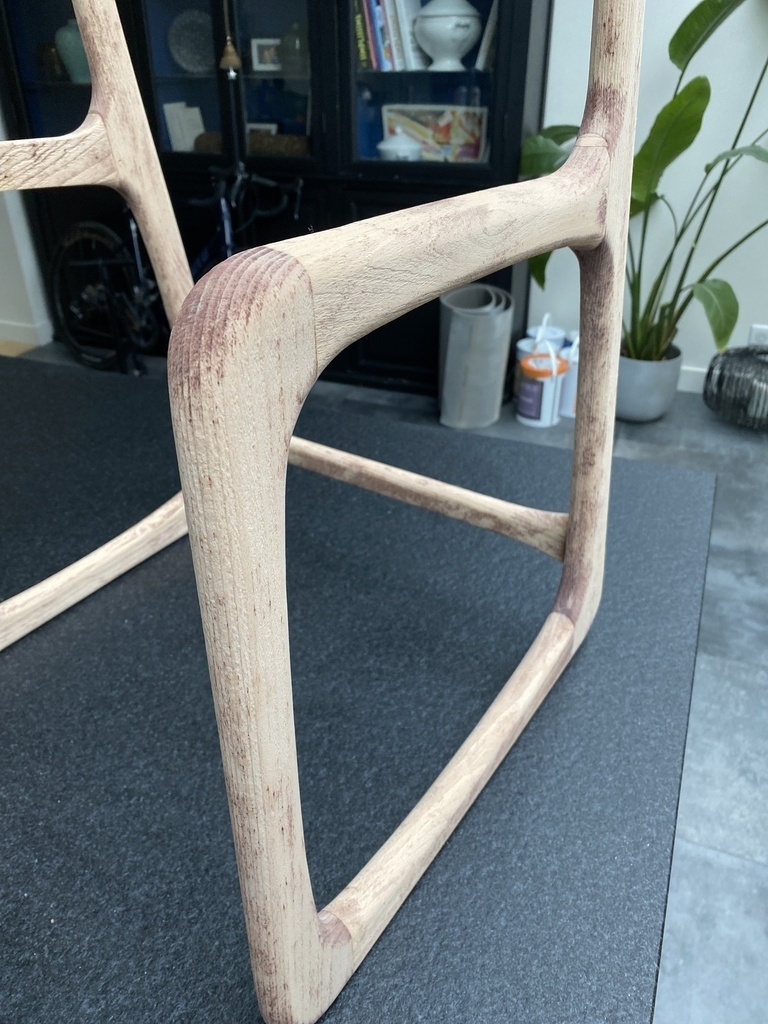

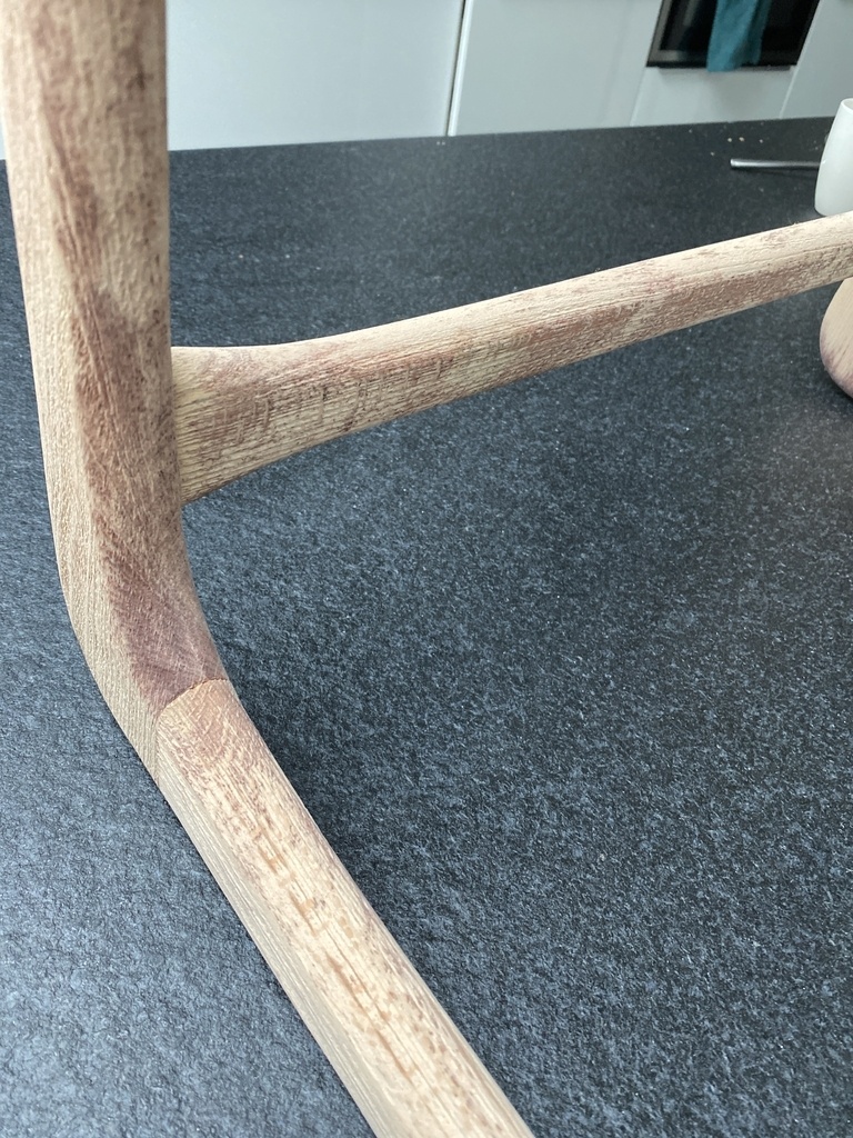

J’ai fait sablé des chaises baumann pour retrouver leur couleur naturel. Sur certaines chaises des taches rouges persistent même après un ponçage manuel.
J’ai tenté le sel d’oseille, aucun effet… je dirais même pire, les taches rouges sont encore plus présentes. Que puis je faire pour retrouver le bois naturel de ces chaises (eau oxygénée à 130 volumes?)
Merci pour vos précieux conseils
Watou
Le sablage a déjà complétement bousillé le bois. Il y a des stries partout, le bois est trop creusé. Il faut peut-être arrêter le massacre...

Roooo, le carnage, je serais plus préoccupé par l'état du bois que par ces tâches....
Quelle finition avez vous l'intention de mettre?
Effectivement le bois a pris très cher ! Les tâches ont l'air de correspondre à l'endroit où la finition à pénétré plus profondément à cause des fibres en bois de bout présentes. Là aucune solution il n'est pas possible de "retirer" le produit des fibres. Il faut appliquer une finition plus sombre qui masquera les défauts.

La meilleure chose à faire, c'est de poncer pour réduire les creusements dans le bois (poncer à la main, pas à la machine), et de revenir avec un ton plutôt foncé.

La couleur à l’air bien imprégnée…
Peut être le bois était il teinté avant vernis, dans ce cas la couleur pénètre bcp plus dans le bois.
Personnellement j’essayerai par petites touches de différents produits du moins agressif au plus agressif
=> laine d’acier + acétone
=> eau oxygénée
=> ammoniaque
En oubliant pas de neutraliser les produits une fois que le décapage est terminé : acide pour neutraliser les bases et inversement.
Il existe aussi un « un éclaircisseur »
Chez la marque « les frères nordin » Qui est dedié à ce type de problématique mais tu risque de payer très cher le produit.
Un hydrogommage plutôt qu’un sablage pour le bois est recommandé si l’on veut enlever la finition sans abîmer le bois.

  1. Utilisation d'un décapant pour retirer vernis...un décapant qui se rince à l'alcool. Le décapant évite l'utilisation d'abrasifs gros grains qui font des rayures. On utilise de la laine d'acier numéro 2 par exemple.
    Ne pas utiliser de décapant qui se rince à l'eau.
  2. Une fois les résidus du décapage éliminés, il est possible d'éclaircir ou de décolorer le bois. Ce n'est pas la même chose.pour décolorer on utilise de l'eau oxygénée 130 volumes avec un pinceau nylon, puis aussitôt on rince avec de l'alcali avec un autre pinceau nylon. On renouvelle l'opération autant de fois que nécessaire. Et on enlève bien les résidus qui restent sur le bois pour ne pas qu'ils réagissent avec les produits de finition.
    Travailler à l'extérieur avec les EPI obligatoires et ne pas mélanger les produits entre eux. L'eau oxygénée 130 volumes ne doit pas être mélangée ni stockée chez toi en raison du risque explosif. N'acheter qu'en petite quantité, seulement la quantité nécessaire au projet ne pas mélanger avec l'alcali ou d'autres produits
Le sablage non. L'aerogommage oui c'est possible.
Watou
Merci Francisco !
Un grand merci pour tous ces conseils’
Francisco
Là c'est trop tard pour ce siège mais pour le prochain ce sera utile.
Pour rattraper il reste le ponçage sans déformer le bois (sans le creuser ce qui sera un challenge) avec des abrasifs de qualité dans le sens du fil toujours, jamais en travers ni à contre fil. Utilisation d'une cale souple sous l'abrasif.
Utiliser des abrasifs de grains de plus en plus fins.
Il y a un énorme travail à faire pour réduire les rayures qui sont visibles même avec un smartphone.
Je commencerais avec un grain 80 (ce qui est déjà un gros grain mais si tu prends moins gros tu vas mettre des semaines).
