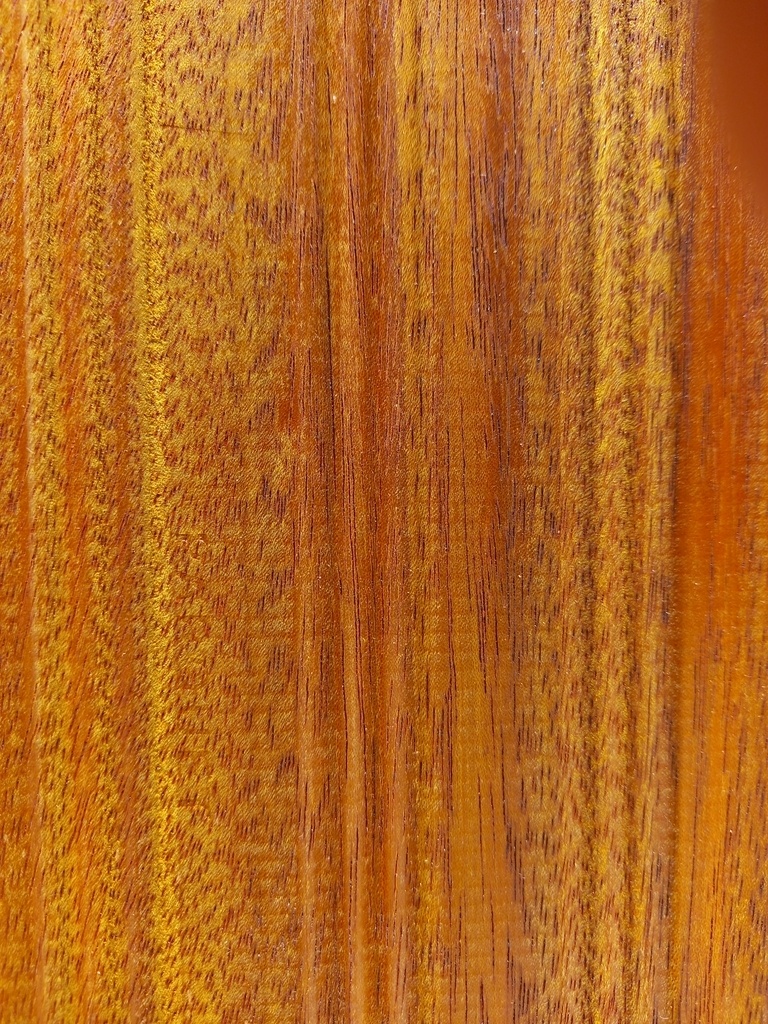

j'ai remplacé les lames d'une table basse par des lames en bois exotique issue d'un parquet. Je ne suis pas sûr de l'essence, mais je pense que c'est du sapelli, en me fiant à la xylothèque. Après avoir passé quelque temps sous la pluie, le bois a "suinté" et des coulures et des taches rougeâtres sont apparues le long du piétement et au sol.
Quelqu'un saurait-il me dire si c'est un phénomène normal, à quoi cela est dû et si il y a un moyen d'éviter cela ?

Il est possible que ce soit des tanins.
Des photos aideraient.

Bonjour, je me rends compte que je n'ai jamais répondu à ta demande de photos. Je vais y remédier de ce pas. De plus, j'ai trouvé, entre deux lames de parquet, un dépliant avec les essences possibles, ce qui limite un peu la liste.
Du coup je pense que c'est de l'Okan.
