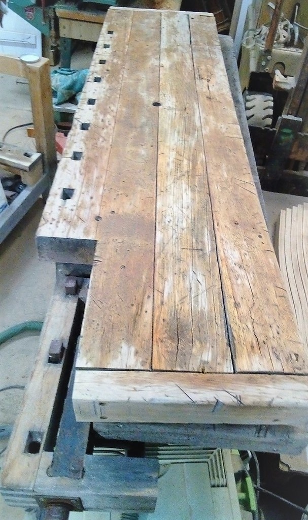

J'ai suivi les vidéos et créations de certains d'entre vous ayant testé et utilisé le Rubio.
Je voudrais votre avis.
Je suis en train de restaurer un vieil établi en hêtre.
Je l'ai décrassé, brossé, et dégrisé à l'acide oxalique.
Il a déjà meilleure mine !
Le but c'est de l'utiliser en déco, dans un salon. Alors j'ai pensé à une finition huilée.
J'aimerais qu'il garde un peu de patine, mais qu'il fasse 'propre', et qu'il ait une teinte un peu chêne moyen.
Pensez vous que le Rubio soit adapté ?
Il faudrait que je commande quoi comme produit ? L'huile easy déco ou l'oil Plus 2C ?
Merci d'avance pour vos conseils.

Pour une déco de "bon goût", le laisser au maximum au naturel. Ne rien mettre dessus. Ne pas trop le nettoyer. Surtout, ne pas essayer de lui rendre un aspect propre et net... C'est un établi, un truc qui a beaucoup servi, avec de la sueur et du sang... Essayer de lui conserver son âme.
Donc, pas de finition, cela ne servirait à rien.
Une bonne rénovation, c'est quand on a l'impression que l'on a rien fait.

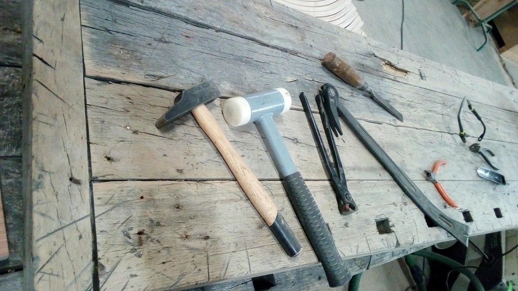

Oui c'est tout à fait ça ! Trouver l'équilibre entre le nettoyer, le décorer, le rendre plus adapté à un intérieur (échardes, clous ...), et lui garder son caractère et sa patine. Et comme il vient d'un établissement scolaire, il en a du caractère !!
Des dizaines de clous et vis retirés, des grands coups de ciseaux, ... Merci les apprentis !

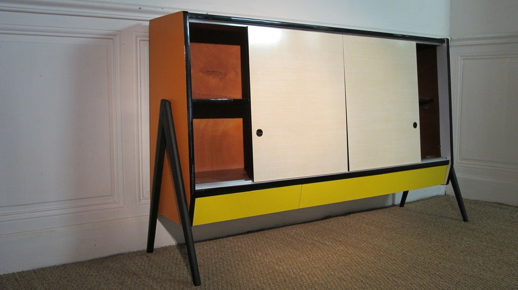

Termite on ne fait que rarement deux fois la même erreur ;)
par contre quand un client te demande de peindre un bel escalier en chêne en violet ou découper une magnifique normande pour mettre la façade contre un mur !! cela te fait bondir mais tu le fait quand même ,le client est roi et il faut manger !!!! ;)

Termite : même pas les pieds peints en noir ?
Termite
sylvainlefrancomtois oui bien sur, et très franchement je préfère le buffet après qu'avant. Même si je trouve domage d avoir tué l original.
Sillons du Bois Bien sur que j'aime ce contraste bois clair et noir.

un établi, n est pas un meuble , il faut préserver son vécu, et lui laisser le plus possible son état naturel, la patine c'est son charme , garder la
tout ce que je concéderais c'est un coup de rabot à dents croisée sur le dessus

huile de lin siccative ! comme Kantaro le plus simple est le mieux ponçage de propreté en laissant son authenticité!

Du coup, je n'ai pas trouvé d'huile de lin siccative, que de l'huile de lin basique dans mon magasin, à la couleur super marquée (rupture de siccatif aussi ...). J'ai fait un essai sur une zone invisible et ça faisait vraiment trop orangé.
J'avais acheté une huile pour boiserie Luxens que je n'avais pas encore utilisée, et j'ai fait le test aussi. Génial !
ça rend super bien ! ça fait un rendu mat, sec, et une couleur très naturelle.
