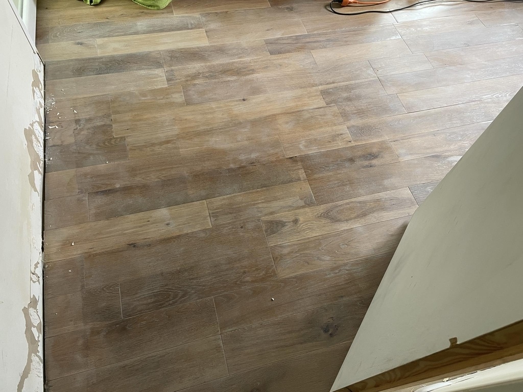

Après avoir appliqué l'huile Rubio Oil Plus 2C Smoke 5% à l'aide du pad beige (avec une ponceuse excentrique) puis essuyé avec le pad blanc l'excédant d'huile, des tâches blanches sont restées sur le sol malgré tout (cf. photo). Le produit est maintenant sec, comment est-il possible de faire disparaitre ces tâches blanches ? Je pensais poncer avec un grain fin pour enlever ces tâches.
Avez-vous des conseils pour corriger cela ?

Comment as-tu préparer la surface avant l'application de l'huile ? J'imagine qu'il y avait déjà une finition. Ca peut être ça aussi...
Toqtoq
Le sol était vitrifié. On a fait sauter tout le vernis en ponçant avec différents grains puis aspirer la surface et nettoyer avec le cleaner prévu à cet usage.

La finition Rubio Monocoat Oil Plus 2c est monocouche. Lors de la mise en œuvre il est impératif d'essuyer tout excédent dans les 10 minutes. La finition doit être sèche au toucher directement et le résultat final est instantané.
Ici, vous avez certainement appliqué la référence smoke 5% ou Natural qui sont pigmentées et les effets laiteux en surface sont de toute évidence des excédents de produit.
Voici le principe de mise en œuvre détaillé en vidéo :
youtu.be/KmT4y...5t0QlfLxUuH2o4P
Des nuances d'aspects avec les huiles Rubio Monocoat sont en général soit un défaut si le ponçage n'est pas uniforme ou soit un excédent d'huile ce qui semble le cas ici.
Dans ce cas, le plus simple pour obtenir le rendu conforme est de re mettre un peu d'huile pour détremper ces excédents puis passer une monobrosse avec un pad noir (abrasif) pour gommer les sur épaisseus, puis un pad blanc dans les 10 minutes.
Sinon attendre 7 jours minimum puis réaliser un égrenage grain 120 de façon homogène et ré appliquer un peu d'huile Oil Plus 2c de façon conforme.

Bonjour il s'agit probablement d'un problème d'application. Poncer à un grain fin avant de rappliquer le produit pourrait fonctionner mais avant ça trouver la cause me semble primordial pour éviter d'obtenir le même résultat.
Comme ça (sans être spécialiste) je dirai qu'il pourrait s'agiter :
  • ancienne finition pas complètement enlevée
  • dépoussiérage incomplet
  • réaction avec un autre produit
  • étapes d'application
Antony RubioMonocoat saura probablement te conseiller

Est-ce-que cela ne peut pas venir d'un mauvais essuyage du surplus d'huile ?
Non normalement le rubio n'a pas ce soucis, il crée un film de quelques microns là où il est en contact avec la cellulose du bois mais sinon il ne réagit pas donc pas de sur épaisseur.

C’est un vieux parquet que vous avez décapée ou poncée ?
ourea
Erebor il faut quand même essuyer le surplus assez rapidement. Sinon, ça sèche en surface et ça reste...
ourea certes mais l'application au pad est sensée limiter ça et là le côté très irrégulier des traces me fait plus penser à une finition précédente pas complètement poncée.
Toqtoq
ourea as-tu une idée si c'est rattrapable et de quelle façon ?
