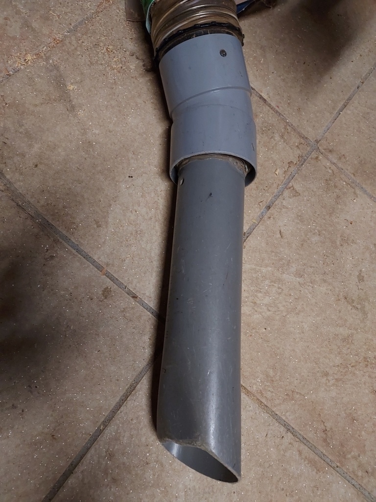

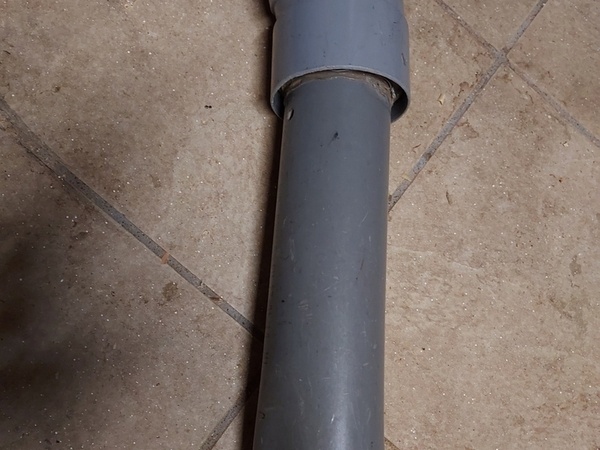

J'ai le HA1600 depuis 5 ans. À condition de virer les différentes grilles et ailettes qui amènent des bourrages de copeaux et de faire des petites passes, il est correct pour une dégau-rabo en 230.
Et pour aspirer le sol de l'atelier, avec une rallonge et une buse à base de tube PVC, moche mais efficace !
