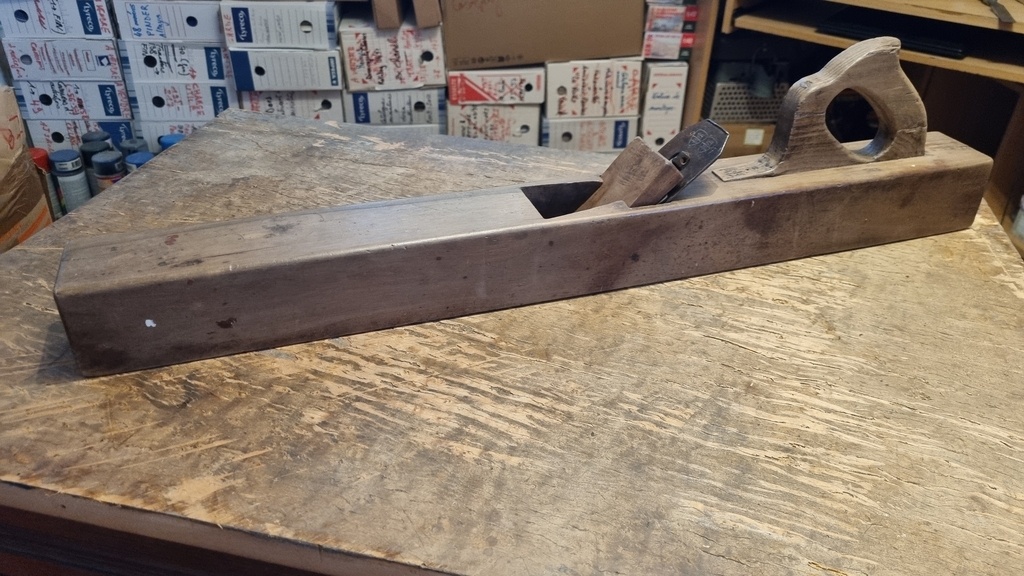

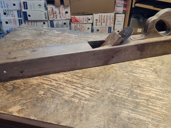

J'ai acheté pour une poignée d'euros une superbe varlope en bois de 72 cm avec son fer, son contre-fer et sa cale. A la base c'était plus pour la beauté de l'objet mais je n'ai pas pu résister à l'essayer sur une vieille table dont le placage est détérioré. Sans obtenir un brillant résultat par manque de pratique, j'ai trouvé sa manipulation très satisfaisante. Petit problème, la semelle n'est pas parfaitement plane et je me demandais naïvement si un passage sur la dégau était une bonne idée pour qu'elle retrouve sa planéité.
Merci pour vos conseils.

une varlope ne se passe pas a la dégauchisseuse cela est une hérésie
une règle et un rabot sont suffisant
cela c est fait pendant des centaines d années et cela fonctionne très bien
mais il y a une technique a suivre
le roi du rabot etienne desthuilliers maitre menuisier
mais on peu si l' on est un fin praticien prendre une autre varlope

Merci etiennedesthuilliers mais j'ai peur de ne pas être à la hauteur pour faire le job au rabot...

J'ai rectifié ma première varlope comme ça et ça a très bien marché! Je te recommande de la passer ensuite sur une surface plane (table de dégau ou mélaminé, ça suffit) avec un papier de verre fin, 240 puis 400 pour retirer les marques des fers. Profites-en pour corriger un éventuel défaut d'équerrage entre un côté et le lumière, ça peut faciliter le réglage futur du fer de ta varlope.
Attention à ne pas faire trop de passages, ou alors de très fins car on a vite fait d'élargir la lumière à force! Si elle est déjà très large, je te conseille de faire une pièce de lumière avant de la passer à la dégau, quitte à fermer complètement la lumière avec celle-ci, elle sera ré-ouverte par tes passages à la machine.
Attention aussi à bien laisser le fer (bien remonté!) dans la varlope lors du dégauchissage avec le coin bien serré, ça maintient l'outil en tension et dans sa "forme" de travail (le fait de serrer le coin "déforme" légèrement la varlope, il faut donc l'usiner dans ces conditions).
Bonnes sessions de travail avec ton nouvel outil! J'adore les rabots en bois, c'est un plaisir de glisse incomparable. 😉
