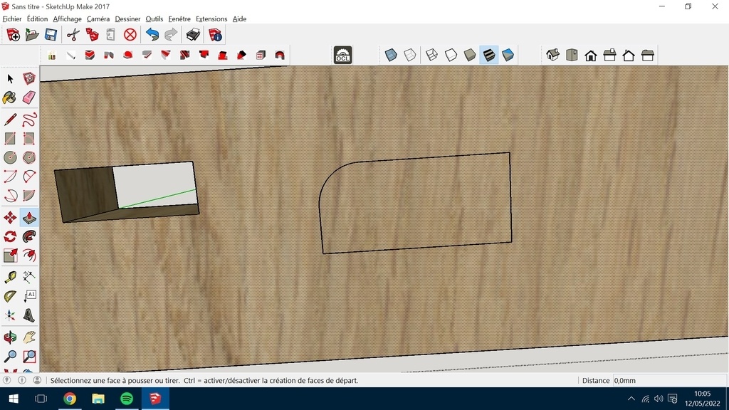

J'ai un problème avec le plugins sketchup " raccord "

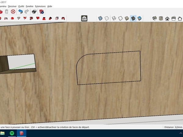

Voilà je n'arrive pas à enlever la partie central comme sur le rectangle à gauche de la pièce avec "pousser/tirer une foie le plugins raccord utilisé !
Même en rentrant dans le composant ??
Avez vous des solutions ???
