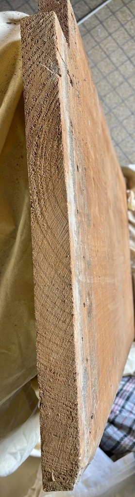

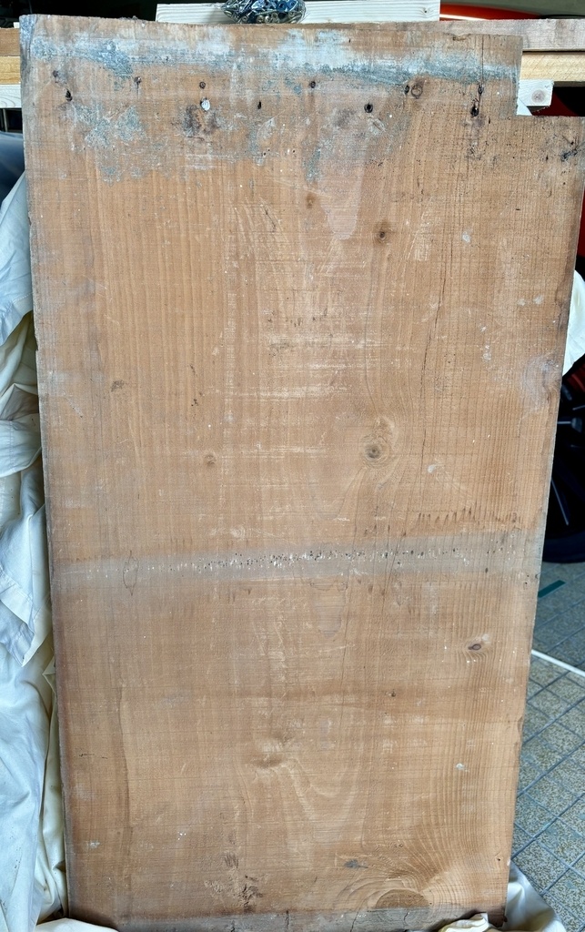

Bonjour à tous, je viens de récupérer une planche pour un projet de pancarte extérieure avec le nom de la maison à graver dessus. C’est la deuxième planche que je récupère chez un copain qui a acheté il y a 20 ans une maison avec un hangar dans lequel il restait des planches. La planche a donc peut être été sciée il y a 30 ans. Pour la première, des menuisiers (voisins de l’atelier où je travaillais) ont avancé du cèdre (d’un arbre de belle dimension). Mais cette planche est peut être différente.
Deux photos de la planche brute actuelle. C'est odorant mais je ne suis pas doué pour identifier ça
Merci de vos lumières, je devrai ensuite trouver le meilleur traitement pour l’extérieur en bord de mer (la pancarte sera suspendue à une potence au bord de la propriété)

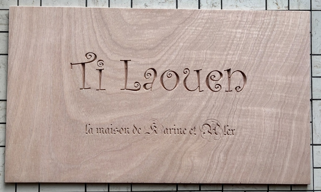

Je joins également la photo du « brouillon » de gravage (à la CNC) sur une chute de contreplaqué.

Merci à tous. On me dit que cela pourrait aussi être du sapin « basique ». Ce qui serait peu propice à un placement en extérieur effectivement (sauf 6 pieds sous terre lol !). Si c'est du cèdre, il vaut mieux le laisser non traité ? C'est censé résister naturellement aux intempéries.

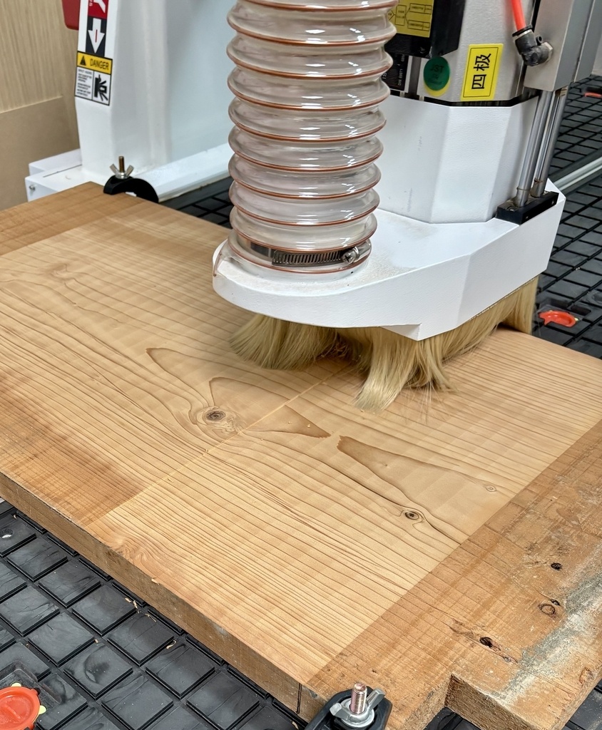

Une photo d’une coupe « fraîche » et du surfaçage sur la CNC

Ça ressemble à du cerisier (mais je crois que c'est la même chose que le merisier).
Ça sent super bon à la coupe, un peu sucré comme odeur.
Aussi ça rougit quand c'est huilé ou mouillé.

C'est odorant le merisier ?
JPLegno
Un peu. Mais ça ne sent pas le bonbon à la sève de pin...
Quand c'est relativement "frais", oui. Même sec. Et le merisier a une odeur remarquable, oui. Comme beaucoup d'autres bois, d'ailleurs. Et encore plus quand on les travaille.
Par contre, si le bois est vieux, usagé, comme c'est le cas ici, beaucoup perdent cette odeur. Ou en tout cas, elle s'atténue ou se dénature.
À l'opposé, les résineux la conservent très longtemps, par contre. Donc ta proposition concernant le cèdre pourrait être une hypothèse plausible.

Je travaille un peu de cèdre rouge. Les cernes d'accroissement m'y font penser, ainsi que les nœuds nombreux et de taille assez conséquente (on en voit un balèze en bas à droite).

es tu bien certain que les trois photos représentent la même planche ou le même bois. Car les photos 1 et 2 me font penser à du résineux et pas du tout avec la N° 3.
C'est vrai que j'ai du relire pour bien comprendre.
En fait, la n°3 n'est que le modèle de la gravure qu'il veut faire... et en contreplaqué.
Rien a voir avec la demande, donc. 😆

Merci pour la précision. C’était juste pour illustrer ce que j’entendais par gravage.
Rah flute, c'est trompeur en effet cette troisième photo, du coup je doute de ma réponse...
Le bois est sale, usagé, sans doute que la couleur a évolué... et il n'y a qu'une seule photo, pour permettre de l'identifier.
Avec du bois assez vieux et qui a été utilisé (comme étagère, peut-être, d'après les traces et découpe en angle), beaucoup de bois perdent leur odeur. Mais les résineux la conservent de façon plus persistante. C'est la seule hypothèse que je peux émettre avec les infos données.

Le cèdre ça me semble une bonne hypothèse.

Merci pour l’hypothèse. J’avoue que sans une coupe propre récente, ça doit être un peu compliqué à identifier. Mais puisque tu travailles le cèdre, en as tu mis en extérieur avec ou sans protection ?
