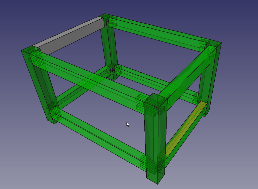

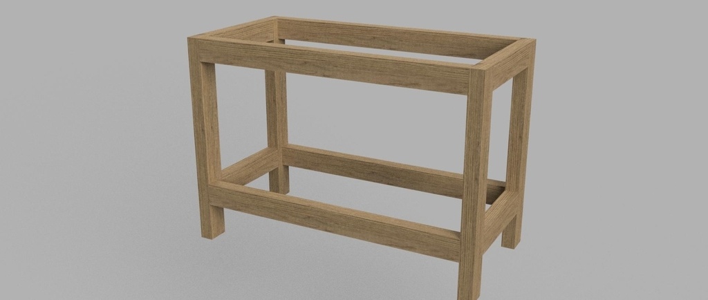

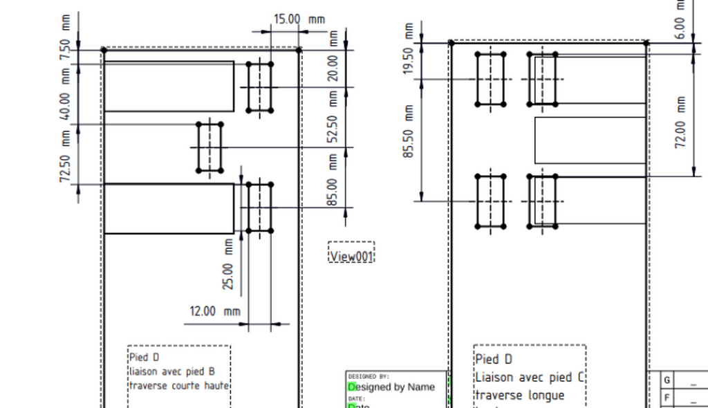

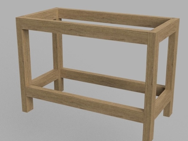

j'ai dessiné (grossièrement dans Fusion360, je débute là aussi) une structure basique, dont les dimensions sont à affiner, de longueur 1.2m par 70 ou 80 parce que les plateaux d'agglo récupérés de 25mm font justement 1.2m x 1m,
Je prévois une hauteur de 90 +/- 3cm fini (pour des personnes de 1.7/1.75) qui seront les utilisateurs.
Ma question porte sur le dimensionnement des Dominos Festool à choisir pour assembler les pieds avec les pièces horizontales : j'ai vu qu'un assemblage tenon/mortaise était basé sur un principe de 1/3 de l'épaisseur de la pièce (soit 55mm ici). Ca suggère pour s'en rapprocher des tenons de 14 et 1 ou 2 alignés dans la longueur de 90 mm du chevron selon qu'il faut ou pas respecter la règle du 1/3.
Question 1 : diam 14, est-ce exagéré (12 ou 10 seraient-ils suffisants) ?
Question 2 : pour la profondeur de la mortaise, je voyais 38mm x 2 et donc une longueur de coupe des Dominos de 75mm (je pensais acheter des barres de 750 mm) ; d'une façon plus générale, y a-t-il des règles habituelles pour choisir les Dominos à la meilleure taille en fonction des usages ?

Jean34

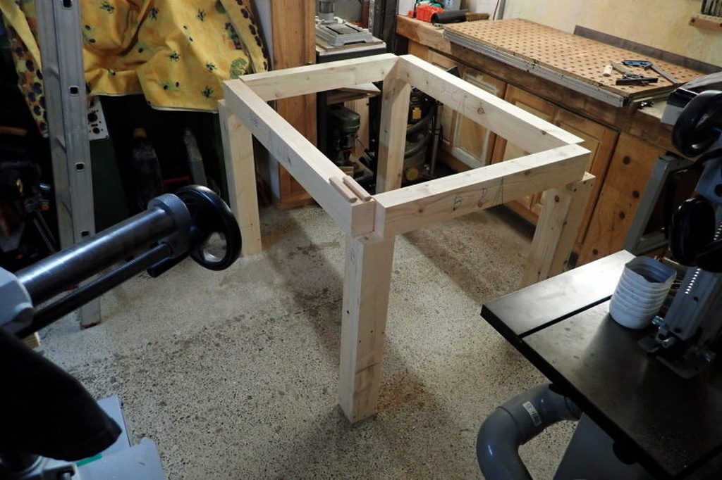

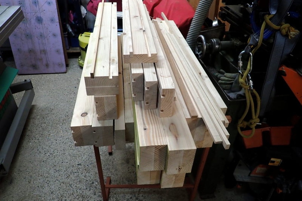

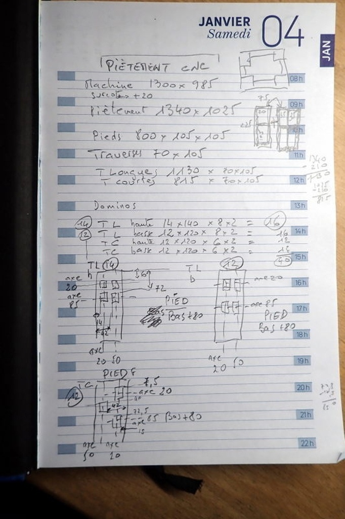

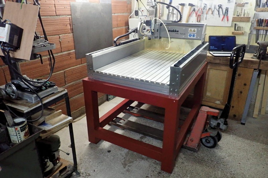

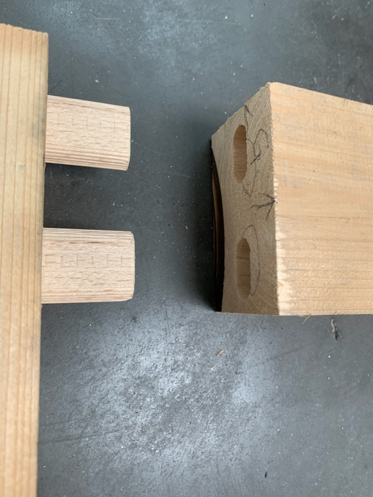

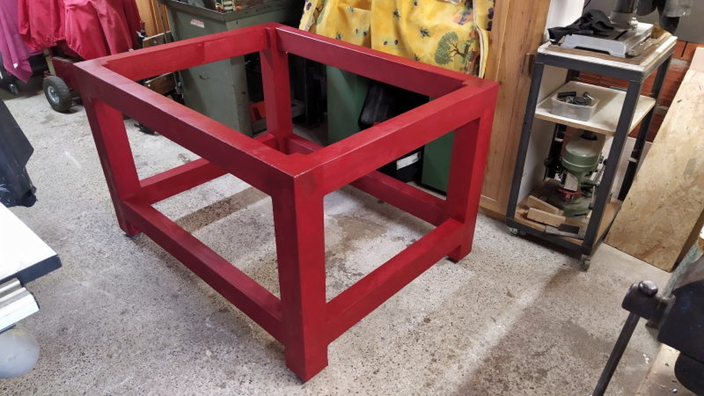

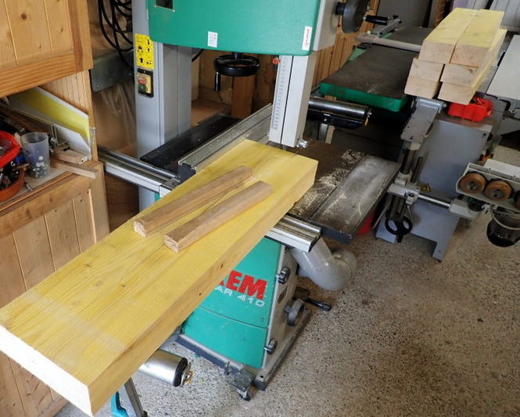

J'ai réalisé le piètement de ma CNC (usinage 1070x700 mm), avec des madriers en sapin, corroyés et assemblés à l'aide de languettes pour obtenir la bonne épaisseur.
L'assemblage a été réalisé à la DF700 avec des dominos de 14 mm.
La règle des 1/3 a été plutôt bafouée, mais depuis février 2020, la CNC a beaucoup usiné (simplement posée sur son piètement, cales et butées toujours remises au lendemain...) Du bois brut, du CP, Medium, de l'alu épaisseur de 3 à 10 mm, laiton... Rien n'a bougé.

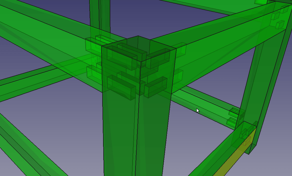

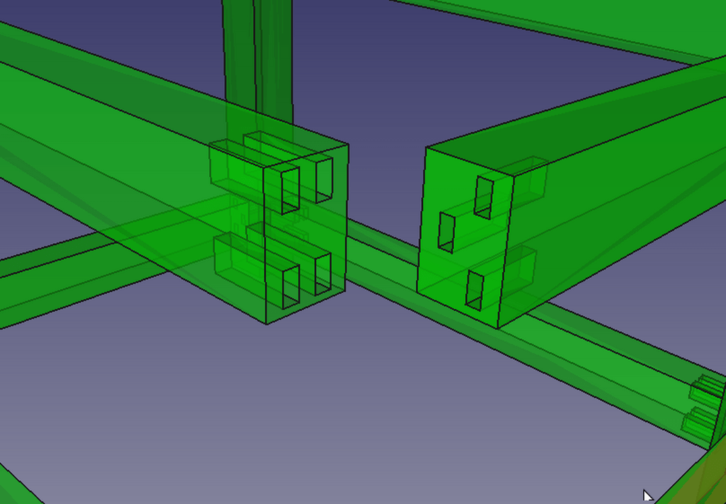

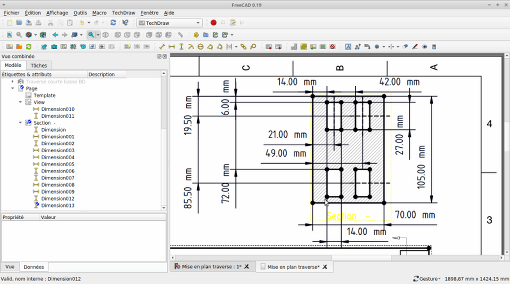

Oui, sur la largeur, ok, mais sur la hauteur, les tenons du haut sont très près du bord (6 mm). Ce qui conduisait déjà à une traverse de 105 mm de largeur.
Marco2b
Jean34 oui et non un enfourchement il dépasse
12 ou 15 mm aurait été plus rassurant, mais vu les sections 70x100 et 50x70 pour moi c’est suffisant ( pour un usage de table de travail )

Merci de ton éclairage, Jean. Intéressant de voir concrètement les choix dimensionnels faits. Je vois que tu as mis des profondeurs d’emboîtement de 60 ou 70mm soit des dominos de 120 ou 140 selon le diamètre (12 ou 14). J’allais partir sur moitié moins, du coup, j’hésite
Jean34
Merci. Les longueurs des dominos livrés tout prêts (à la différence des boites avec des longueurs de 1 m) sont proportionnelles à leur section.
Les 14 mm sont en 140 mm (2 x 70 mm).
Vu les contraintes de tiraillements que peut subir le piétement d'une machine en mouvement, j'ai laissé cette longueur.
Je pense qu'il doit y avoir aussi une règle de base pour les relations entre dimensions des tenons-mortaises.

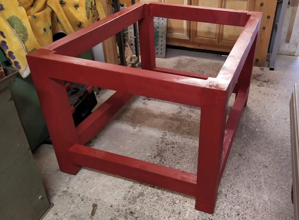

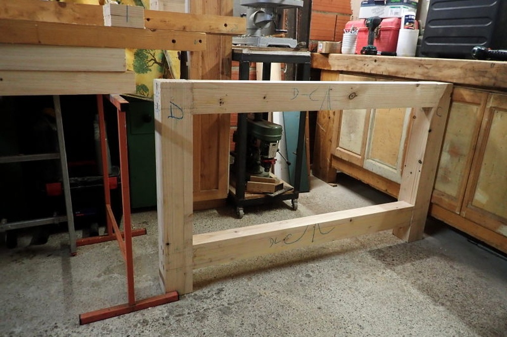

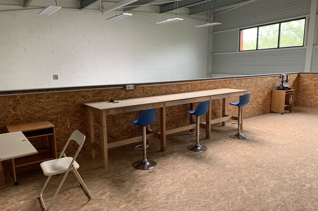

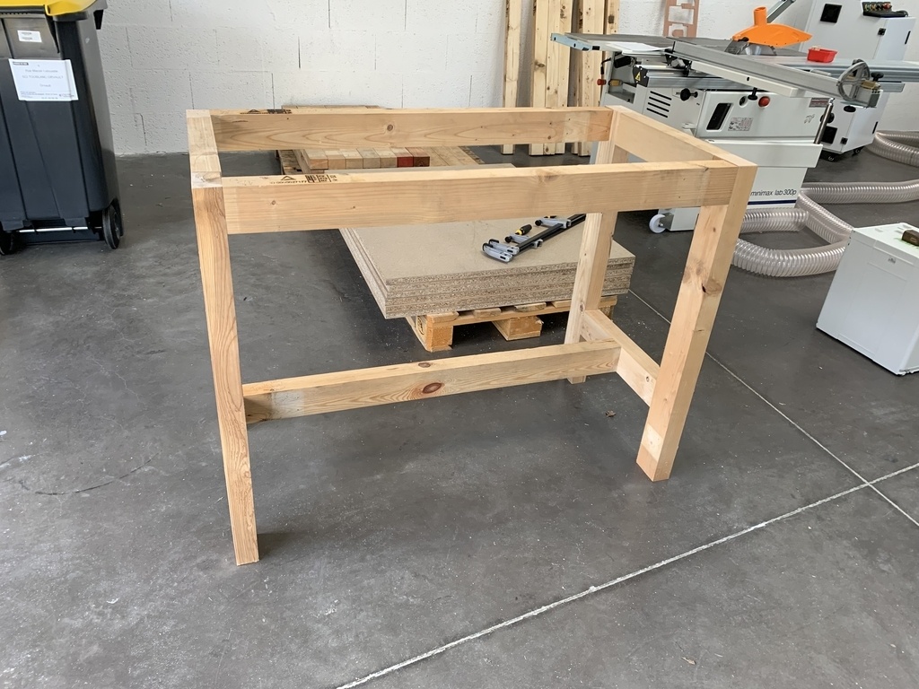

Voilà, ma première réalisation est achevée.
2 Domino de 14 par assemblage, colle blanche
Une seule traverse centrée en bas plutôt que les 2 gênantes pour s’installer avec les tabourets
Un peu de « jus de cerveau » pour trouver des cotes d’usinage en utilisant essentiellement les butées de la machine : bilan, pour les assemblages d’angle, pas de prise de cote nécessaire pour usiner les trous a la machine
Une facilité d’utilisation bluffante
Quelques erreurs de positionnement, mais c’est pas grave, c’est pour un atelier la finition n’a pas besoin d’être exemplaire
Merci pour les conseils !
