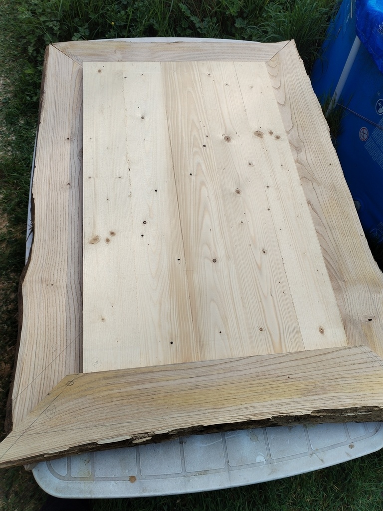

J'ai en projet de faire une table basse en épicéa et j'aimerais qu'uniquement le cadre du plateau soit en châtaignier. L'intérieur du plateau est prévu en épicéa.
Pour coller ces 2 essences ensemble il semble que cela va poser un problème de migration des tanins et tâcher l'épicéa.. Quelqu'un a-t-il déjà essayé ? Quelle solution ( ou produit) éviterait cela ?

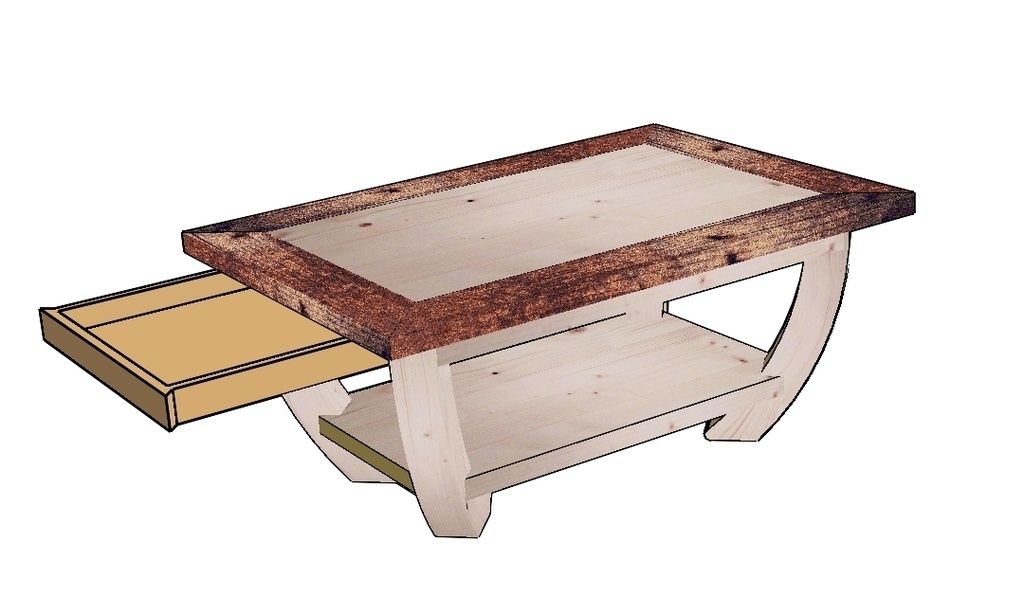

Je joins une 3d du projet pour peut être aider à comprendre le projet..

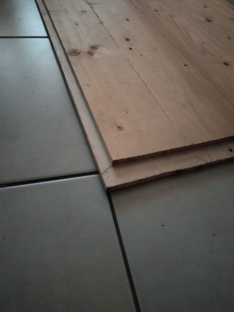

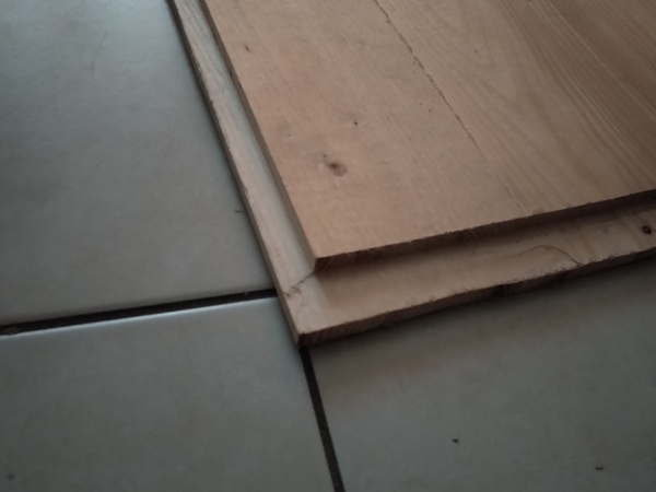

L'assemblage est prevu grâce à une rainure dans le cadre en chataignier et des chevilles en châtaignier..

si je vois une difficulté , ce n'est pas le tanin qui est à l'origine mais plus la différence de densité des deux bois, qui risque de travailler différemment.
Mais dans ton concept, pourquoi veux tu coller ton panneau central, tu le laisse libre et prisonnier de son cadre en châtaignier. Collé l'ensemble c'est prendre le risque que la rétractation de l'épicéa soit contrarié par les traverses des petits cotés.

Pour le tanin pas vraiment d'inquiétude sur le transfert. Il faudra juste bien protéger ta table basse par un vernis PU par exemple.
