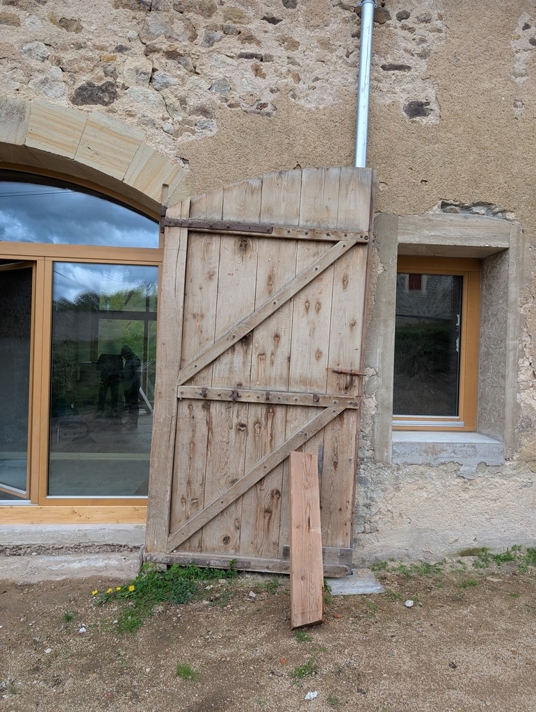

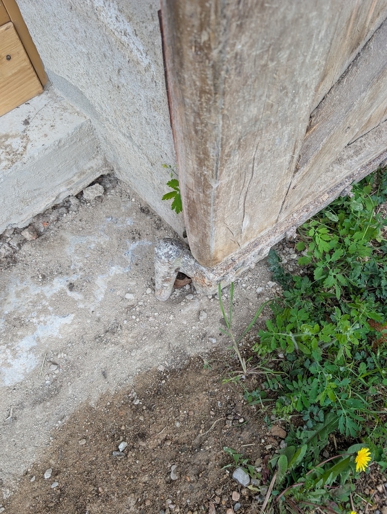

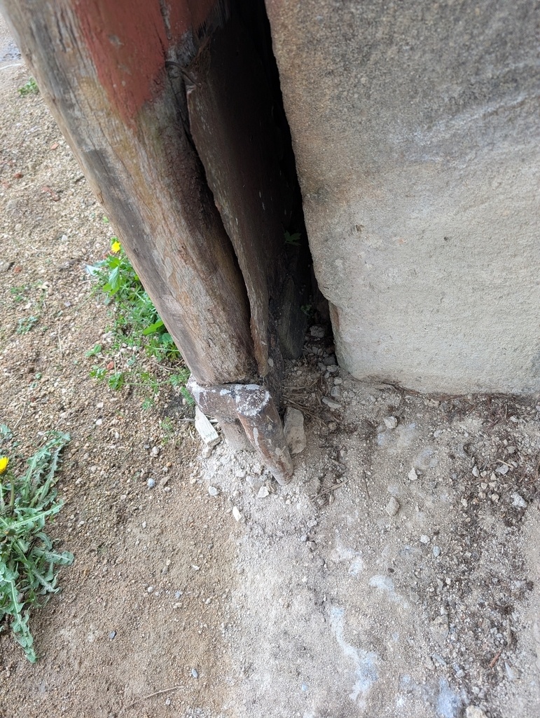

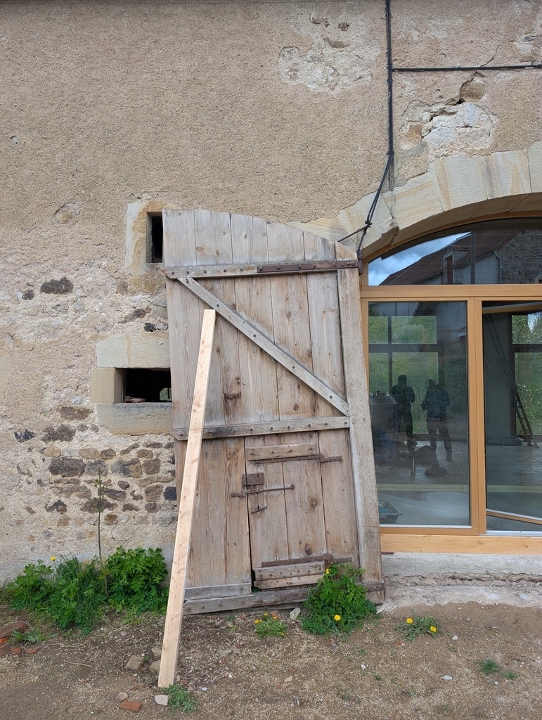

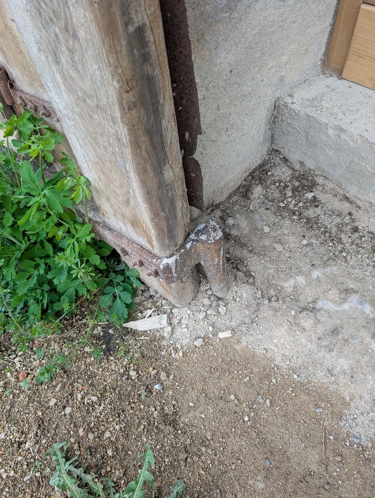

Je suis en train de restaurer une maison et souhaiterais refaire les pivots / gonds de la porte de grange.
Avez-vous une recommandation pour cela ? Je serais ravi de demander à un artisan spécialisé de le faire mais n'en connaît pas dans la région (Montceau-les-Mines / Autun).
Merci !

pourquoi les refaire
il suffit de faire deux crapaudines et de réutiliser les ferrures anciennes
l avantage de ce système c est quelle sont a l intérieur de la porte
la crapaudine deux bouts de tube chauffage avec un morceau de plein a l intérieur le tout scellé dans du béton
je l ai fait pour une grange et je n ai eu que des félicitations du client

Je me suis posé la même question... Peut être en fait que vous voulez juste refaire la crapaudine et pas l'ensemble des ferrures?
RainDrop
Merci pour vos réponses. Je pense que vous avez raison ! Je vais essayer de refaire uniquement les crapaudines.

RainDrop Je pense que si vous vous adressez à un ferronnier, il sera capable de vous aider ou de faire deux crapaudines adaptées à vos ferrures... En gros faut faire une coupelle en acier, scellée dans du béton dans laquelle viendra s'encastrer l'axe de la ferrure...
sur la porte de droite on voit le tube il suffit de soulever la porte et de la remettre dans le tube
dans la partie de l arc a droite on voit la rainure qui permet de dégonder la porte
