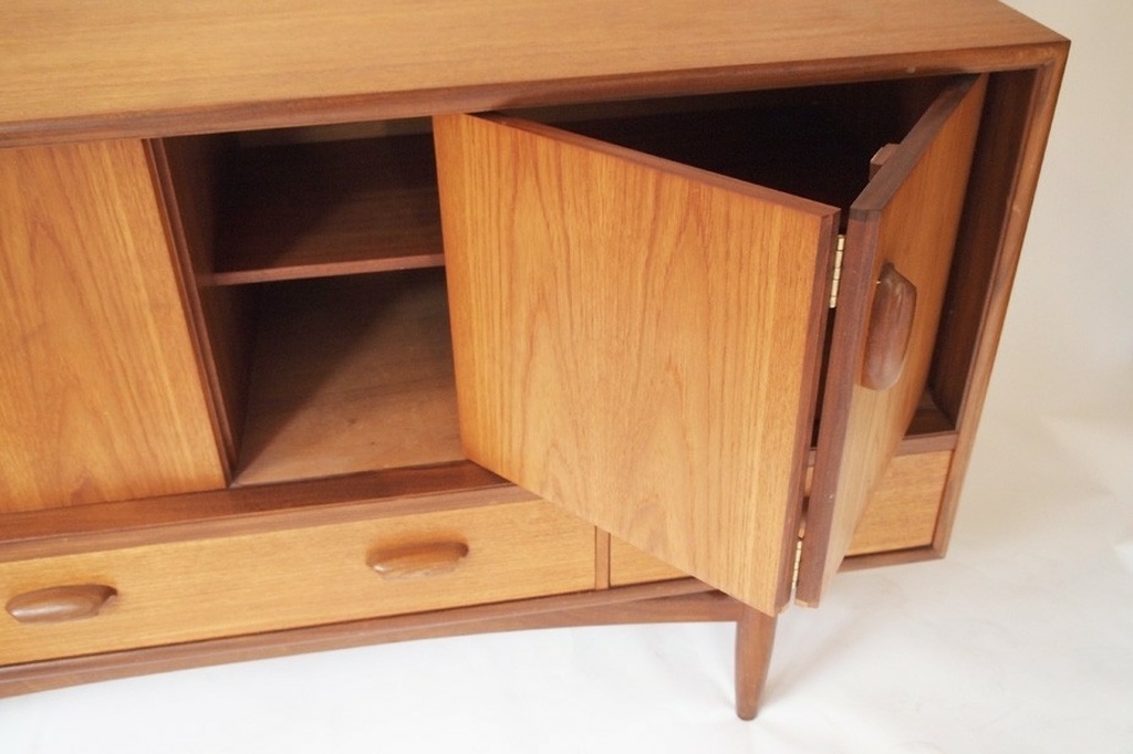

Bonjour à toutes et à tous,
Petite question : je cherche quel type de quincaillerie est nécessaire à une ouverture de type "papillon" (le terme n'est peut être pas le bon) pour des portes comme ci-dessous. Pour augmenter la complexité, les portes une fois ouvertes devraient rentrer à l'intérieur du meuble ;)
Pivot ? Rail ?
Les portes seraient en CP de 18.
Merci pour vos réponses !
Bonjour Sur la photo il me semble que la porte possède un guidage en haut, ci qui permet qu'elle reste bien pliée en deux en position ouverte.
Il y a probablement une rainure en partie inférieures du dessus du meuble.
Si tu veux que ta porte, une fois ouverte disparaisse à l'intérieur du meuble, il faut donc que cette rainure tourne à 90 ° et se prolonge ensuite sur le coté du meuble.
Tu souhaites augmenter la complexité de réalisation, là tu es en très bonne voie!!!
Il serait plus simple que chaque porte s'escamote de chaque coté de la niche.
Sinon les quincaillerie sont des paumelles classiques, du genre portes KZ.

Merci glaude !je pensais à une rainure aussi mais le coude à 90 m'intrigue. Le "virage" peut il se faire facilement ?
pour y avoir réfléchit un peu plus il va te falloir deux rainures et non une sur le coté plus une sur le fond du meuble. A mon avis tu t'engage dans une galère mais cela reste mon point de vue.
Le virage est toutefois réalisable avec une défonceuse

Complètement d'accord avec toi après réflexion. J'ai trouvé la quincaillerie, mais 2000€ le gauche et droite....Garniture concepta folding
fait disparaitre tes portes de chaque coté, c'est plus classique mais moins couteux

Pour le pivot de la porte de droite, tu peux mettre un axe avec deux plats: tant que tu n'est pas à 90°, les bords ronds restent dans leur logement. Quand tu arrives à 90°, les plats peuvent suivre ta glissiere.
Bref, liaison pivot qui se transforme en liaison glissiere. Pas compliqué sur le principe, mais il faut être moultement précis à la réalisation. Sans quincaillerie, l'insertion de U en aluminium doit être suffisant.
