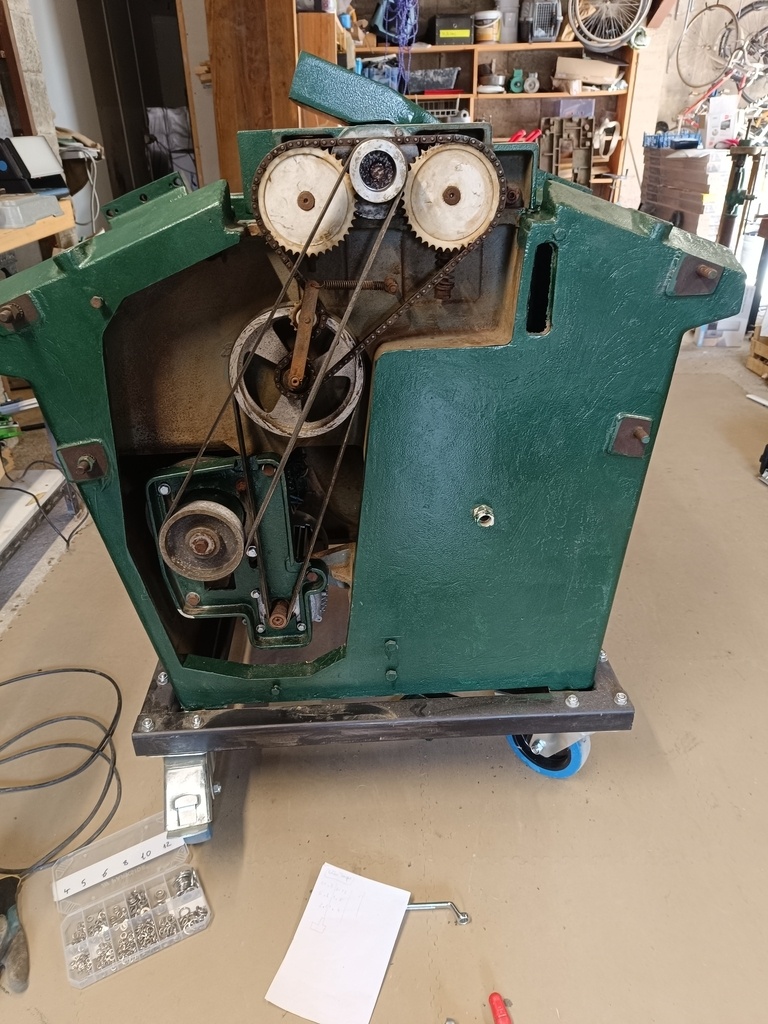

Est ce que tu possède la machine complète ? C'est a dire la partie scie toupie ? Je te joint des photos ma c410 avec la scie toupie fixé sur la R/D

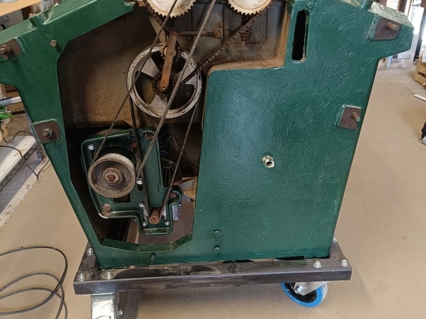

Je vais à l'atelier cet après-midi je prendrai les photos dont tu as besoin. Par contre pour trouver la crémaillère ça va être coton.. à part trouver un combiné pour pièce. Si tu ne disposait pas du bloc entier je t'aurai bien vendu le miens 😅 Le moteur de la scie et juste en dessous de la table sous l'insert mais je te montre tout ça en fin de journée.
Comme convenu les photos du moteur ainsi que du boîtier de commande:

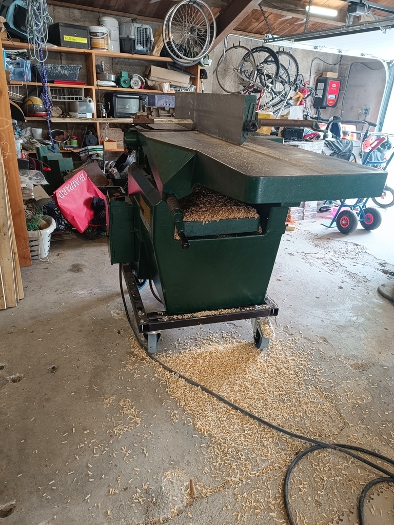

CyrilP
La voilà prête à faire des copeaux

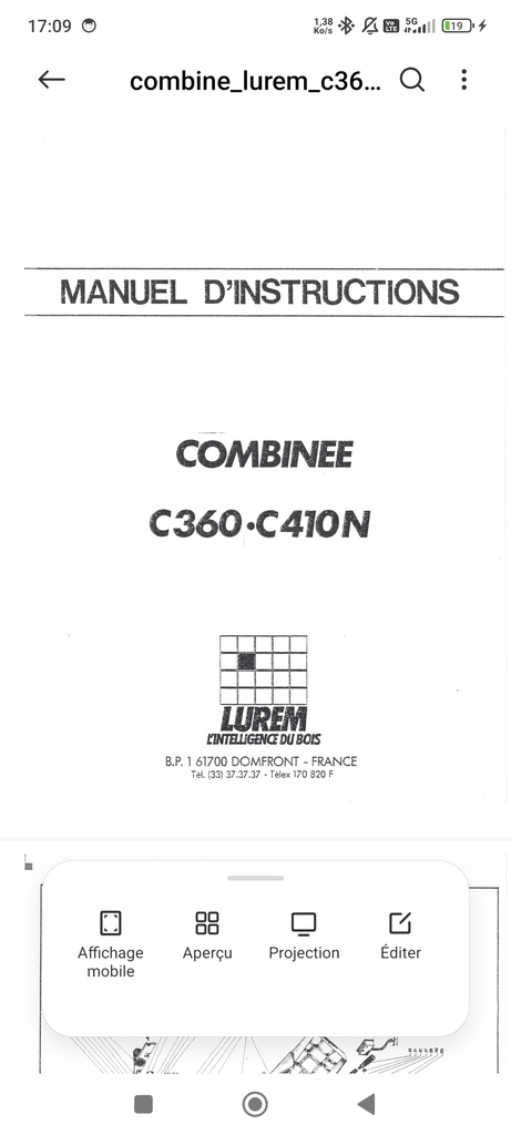

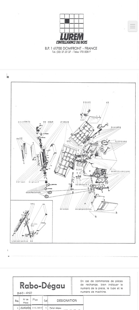

Je ne pense pas car sur la plaque est inscrit 1977 et sur la table d'entrée est frappé à froid 0377 donc mars 1977. C'est sûrement un code interne. Ce qui est amusant c'est l'emprunte non peinte ou est fixé le boîtier de commande de la Scie, comme si l'ensemble à été peint une fois assemblé. A tu la doc technique ? Si jamais je l'ai je peux te la scanner.
CyrilP
Oui merci j'ai la super documentation complétait à la main de l'époque 😅
SailorJ
CyrilP à
A oui ? Je ne dois pas avoir la même.. 🤔
CyrilP
J'ai celui là apparemment de 1980
SailorJ
Je n'ai pas le même en effet le miens et des années 70, je pense celui d'origine vendu avec la machine.
