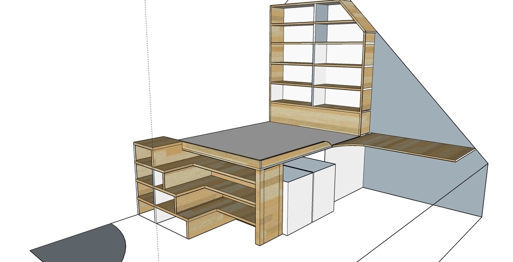

j'étudie un nouveau devis et je suis devant la sempiternelle question :
La section sera suffisante ou je dois passer en panneau de 30 ?
voici une ébauche :
Je songeais au début faire les étagères et escalier en panneau de 30 evea. Mais le budget est serré donc j'ai songé à passer sur du CP bouleau de 18 mm.
Pensais vous que c'est jouable notamment la partie escalier/étagère et l'étagère contre le mur ? au pire en rajoutant un montant ?
LA plate-forme destinée à recevoir des futons elle sera en 30 mm aggloméré avec des renforts en massif dessous.
Merci d'avance de vos avis !
A mon sens, cp 18 pour l'escalier, no problem.
Pour les étagères, idem. Eventuellement, rajouter un tasseau sous les plateaux, pour rigidifier.
Gcloarec
Merci Kentaro !
pour les tasseaux tu dis dans le sens de la longueur ? ça oblige a mettre quelque chose d'assez épais et peu esthétique non ?
Tu rajoutes une épaisseur de cp de 18, de quelques cm de largeur, sous le plateau, au fond. Cela ne se verra pas.
Gcloarec
Kentaro ah ok dans mon imagination ça n'empêche guère de fléchir mais c'est vrai qu'on double quand même l'épaisseur comme ça. Tu as déjà testé j'imagine ?
Gcloarec Ben si, cela empêche vraiment de fléchir...
C'est le principe de la poutre en T ou en L.
La rigidité d'une planche dépend du cube de son épaisseur. Quand on double l'épaisseur, on multiplie sa rigidité par 8 !
Je fais cela très souvent, notamment quand je veux faire des choses légères, mais bien rigides.
AtelierArba
Sans avoir de côtes de portée (longueur des marches) c'est un peu de la devinette mais en général on ne descend pas sous 20mm pour un escalier (en massif) en cp je recommanderai 22mm mini voire 25 pour être tranquille.
AtelierArba C'est un tout petit escalier bien structuré. On peut réduire les épaisseurs. Je ferais même cela avec du 15 sans soucis.
C'est intéressant, ce que tu dis, tu préconises une épaisseur supérieure pour du cp que pour du massif. Pourtant, le cp est structurellement bien meilleur que le massif, surtout si c'est de la bonne qualité, ici, du bouleau.
AtelierArba
En flexion pas sûr que le cp résiste mieux que du massif étant donné que la moitié des fibres sont en travers, donc sens défavorable pour la flexion contrairement à une planche de massif qui a toutes ses fibres dans le sens de la longueur.
AtelierArba
Après recherches : module d'élasticité du frêne (que j'utilise en général en escaliers intérieurs) en flexion longitudinale : 100-120mpa, et pour le contreplaqué bouleau : 80 à 100 mpa. Alors certes on est pas loin mais sur cette application particulière (sollicitation d'une marche en flexion) le frêne est meilleur. Bien sûr le cp bouleau a plein d'avantages notamment sa stabilité dimensionnelle et sa régularité mais ce n'est pas non plus un marériau magique qui dispense de réflexion lors de la conception d'un ouvrage.
AtelierArba Oui, mais si tu regardes de près le plan de l'escalier proposé (qui est tout petit d'ailleurs...), les marches sont supportées, et s'il y a flexion, elle va être plutôt dans le sens de la largeur, pas de la longueur, me semble t'il. Donc, un cp bidimensionnel est peut-être plus adéquat...
Jean-Claude Di Fazio
Pour beaucoup construire en CP bouleau, le 18 pourrait suffire.
Deux précautions cependant et un conseil :
  • les contremarches des marches 2 et 3 mériteraient d’avoir une reprise de charge directe, à l’instar de la contremarche 4 ;
  • les grandes étagères en tête de lit, si utilisées pour des livres, méritent soit un fractionnement supplémentaire pour réduire la portée, soit un fond structurel pour reprendre la charge ;
  • le sommier en agglo 30 sera extrêmement lourd (manipulation puis charge sur le piètement. De plus, une certaine flexion est agréable pour un sommier de futon. Enfin, bof les COV qu’on va y respirer en dormant. Je privilégierais du CP et selon son épaisseur, retravaillerais la reprise de charge par le piètement. Le peuplier 22 me semble être un bon compromis résistance/coût
Rob1dbois
En ce qui concerne les rayonnages au dessus du futon, quelle est la portée des étagères et quel sera leur destination ?
Si c’est une bibliothèque les étagères doivent être robuste 🙂
Et du CP peuplier en 22mm. A mon sens il marche partout.
Baudet
Je pense que tel que c'est dessiné le cp bouleau de 18 ne serait bon que pour les deux marches du haut.
Il ya trop de portée en profondeur en bas.
Surtout la première longue, qui reprend la seconde contremarche
La seconde est plus courte mais reprend aussi la contremarche suivante.
Les deux en plein milieu de la portée, la ou il y a le plus de flèche.
589 vues
