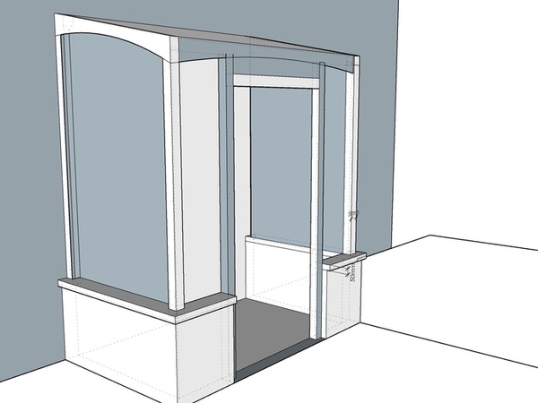

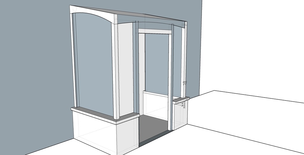

Voici le projet que je dois réaliser.
section des poteaux : 80x80
section des poutres : 160x80
Des liens viendront reprendre le contrevement, juste il ne sont pas dessiné sur ce plan.
ma question : Est il possible de rejoindre les deux traverses hautes (excusez du vocabulaire) à la même hauteur ?

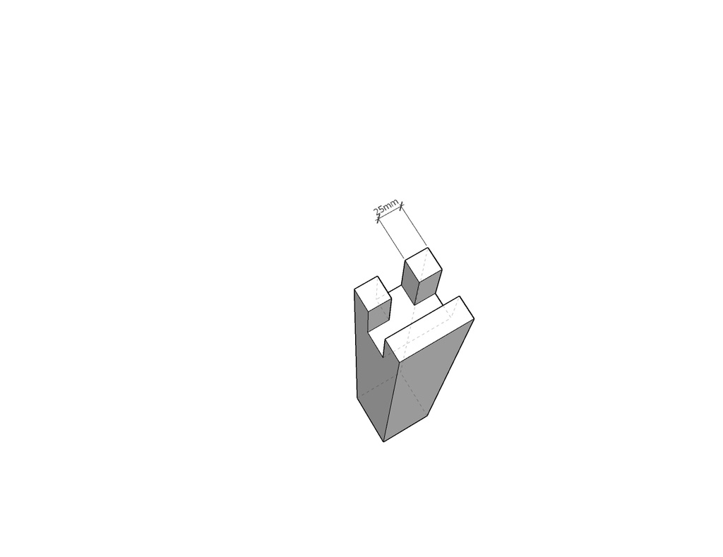

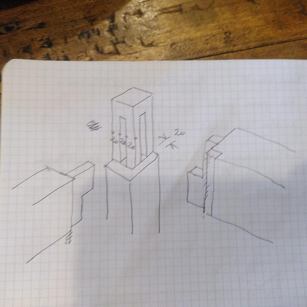

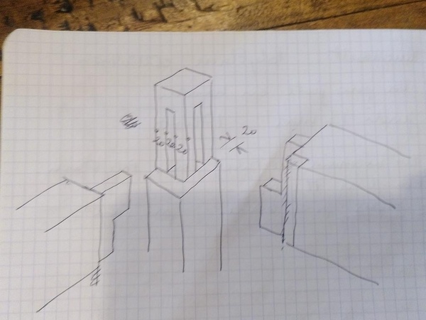

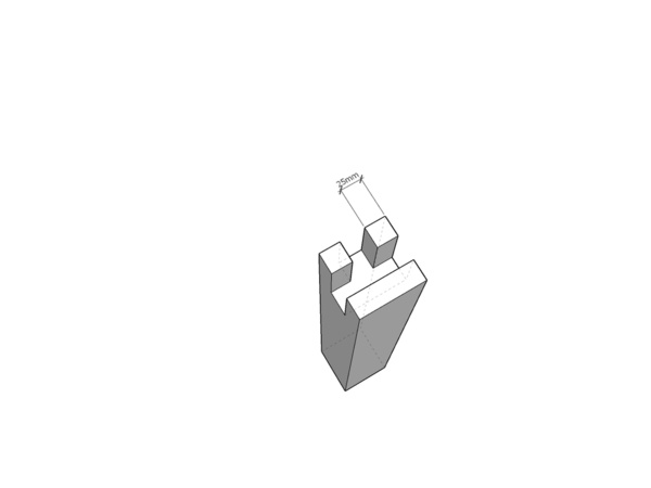

J'ai songé à cet assemblage, mais j'ai des doutes sur la solidité de l'ensemble. Sinon je dois décaler les traverses latérales vers le bas et rattraper la hauteur avec les liteaux ?
Et si ce poteau était un petit peu plus large que la section qui lui arrive dessus ?
Ne pourrait on pas imaginer un tenon mortaise ou deux vis de charpente pour solidariser les deux sections qui reposeraient ensemble sur ce poteau ?
Il resterait un morceau de poteau intérieur qui pourrait dépasser et permettre de solidariser le tout.
Gcloarec
j'y avais songé en rajoutant un "faux-tenon" traversant jusqu'au poteau sur place quitte à le coller. Je sais pas pourquoi j'ai la lubie de pas mettre de vis et le moins de clous possible quand je fais ce genre de projet. Voir quelqu'un avec la même idée je me dis que je suis pas dans le faux ! Merci !

Suggestion rapide. Attention, cet assemblage n'assure pas l'equerrage / contreventement, rajouter des diagonales comme tu l'indiques.
Perso, j'aime bien qu'il y ait des appuis pour les pièces horizontales ou rampantes...
Sinon, tu peux chercher du côté de la charpente japonaise ( ou coréenne ou chinoise ) mais ça sera peut-être un poil sophistiqué pour un tel projet.
Bonne journée.
Jean
Gcloarec
ah c'est l'idée que j'avais mais en mieux ! En effet ce qui m'inquiétais c'était la résistance de cet assemblage, mais donc tu confirmes que si je met des liens des deux côtés pas de soucis ?
Paul26
C'est à l'extérieur avec une toiture ?
Gcloarec
oui, porche d'entrée d'une maison
