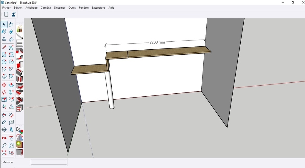

On m'a demandé de bricoler un bureau en deux parties dont une est en station debout à partir de plans de travail.
La profondeur sera de 40cm et les plans de travail font 28mm d'épaisseur.
Comme vous pouvez le voir sur le plan ce bureau est dans une sorte d’alcôve, il y aura une petite fragilité car les plans de travail achetés font 180cm et cette partie du bureau est de 225cm. Je vais faire le raccord avec lamello + colle + raccord à vis.
Ma question : quelle serait la meilleure méthode selon vous pour faire tenir tout ça ?
J'ai déjà prévu de mettre un pied, comme montré sur le plan, mais j'ai des doutes quant au reste.
Initialement je pensais mettre des tasseaux tout du long et rajouter un 2eme pied au niveau de la fragilité mais comme des personnes vont s'y accouder il faut que ça soit solide.
Une solution ?

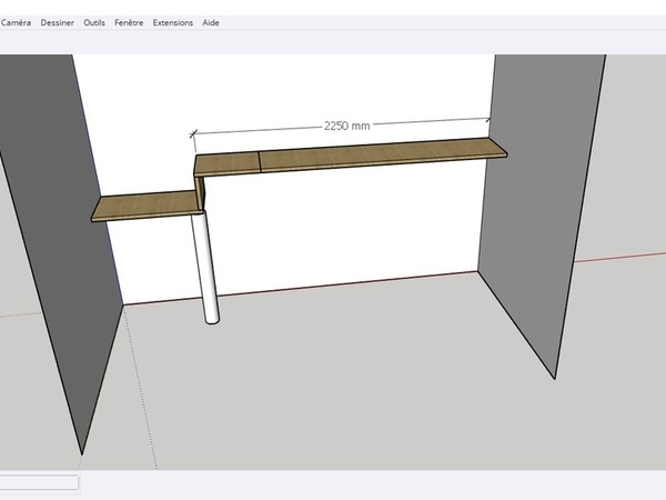

J'ai un peu modifié le plan pour mettre un renfort plus solide que le pied et une contrefiche et je poserai tout ça sur des tasseaux sur tous le cotés et ça devrait le faire !
Allonger la partie basse pour que le pied tombe à l'extrémité de la planche entière, soit à 1800 ?
40 cms d'un côté ou de l'autre, c'est pas forcément gênant si c'est une surface de rangement par exemple.

Oui c'est ce qui me semblait le plus simple mais le cahier des charges et strict sur la longueur !

Salut, une alaise de chaque long côté du plateau en deux parties? Ça évite de voir le raccord et collé+domino/fausse languette ça rigidifie l'ensemble.
une conception en caisson ca donne bcp de stabilité, a voir l'espace dispo en dessous, je modéliserai de grands U en CP d'une hauteur de tiroir par dessous.
Si c’est bien exécuté, ta fragilité n’en est pas une.
Le « S » formé par ton plateau constitue un renfort également.
Tu peux opter pour une console pour éviter un pied.
Un tasseau collé/vissé au fond et sur les cotés associé à une petite console pour te rassurer au raccord pourquoi pas.

Pourquoi pas des tasseaux invisible ?
Pris en rainure tout du long, rainure arrêtés sur les deux côtés, vissés par en dessous ? Avec une contrefiche qui part de ton pied pour reprendre la charge sur ta fragilité ? Ça évite un deuxième pied 🙂
